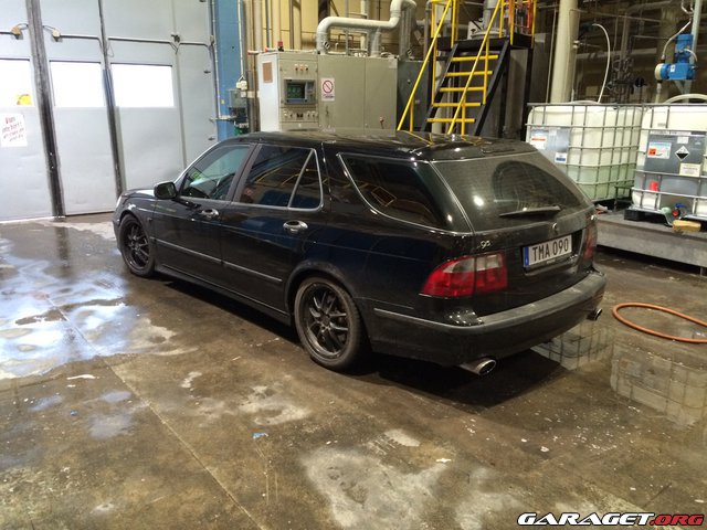

Fick lite tid att greja så det va bara att ladda på... Ungefär 12 timmar blev det i verkstaden smile
Började med att köra in i värmen och blaska av över och under
https://www1.garaget.org/gallery/images/144/143813/143813-eb435d38a5fdb2e4789a75ac34a41858.jpg
Flyttade sedan vidare till ett torrt och finare utrymme
https://www1.garaget.org/gallery/images/144/143813/143813-2525a5fa6829d2b126cd956673dbca21.jpg
Och upp i luften
https://www1.garaget.org/gallery/images/144/143813/143813-8f3a871a1e25b50e88cece3e3a882972.jpg

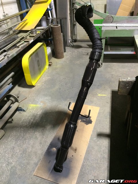

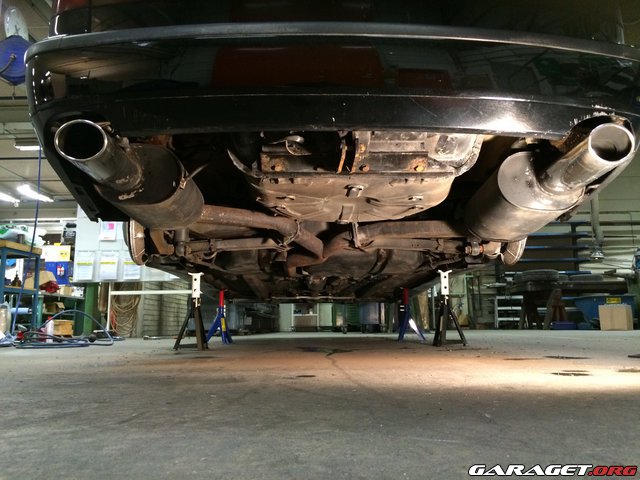

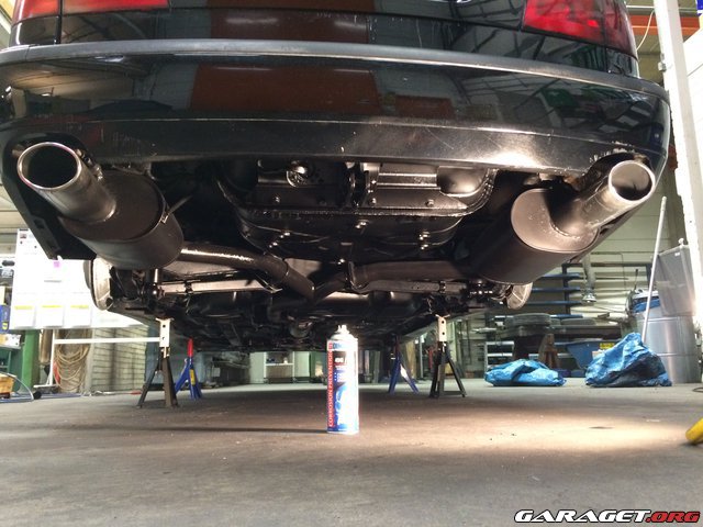

Körde hela underredet med stålborste, tryckluft, brääklean m.m
Sedan på med högtempfärg på avgassystemet och dinitrol under hela övriga bilen
https://www1.garaget.org/gallery/images/144/143813/143813-672798668d72c6aaa6ea2f4225d73874.jpg

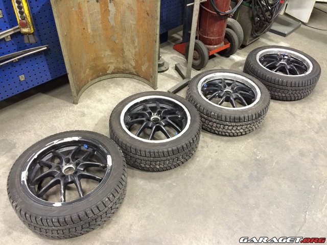

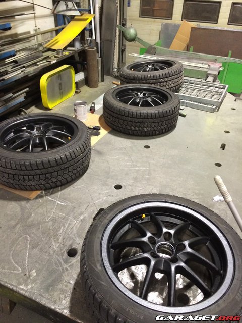

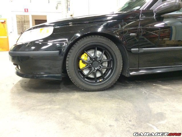

Vinterfälgarna innan uppfräschning
https://www1.garaget.org/gallery/images/144/143813/143813-cfaff9a7aa9e30d31f1153c4fed0bc91.jpg

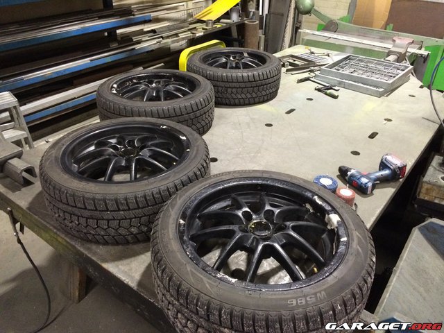

Slipat bort lite lös färg
https://www1.garaget.org/gallery/images/144/143813/143813-baa0ff26bf79497744c4cbb5e801bb20.jpg
Och med lite ny färg på, blev lite halvmatt svart nu
https://www1.garaget.org/gallery/images/144/143813/143813-c0d96eac8e149a0040433c7236a348eb.jpg

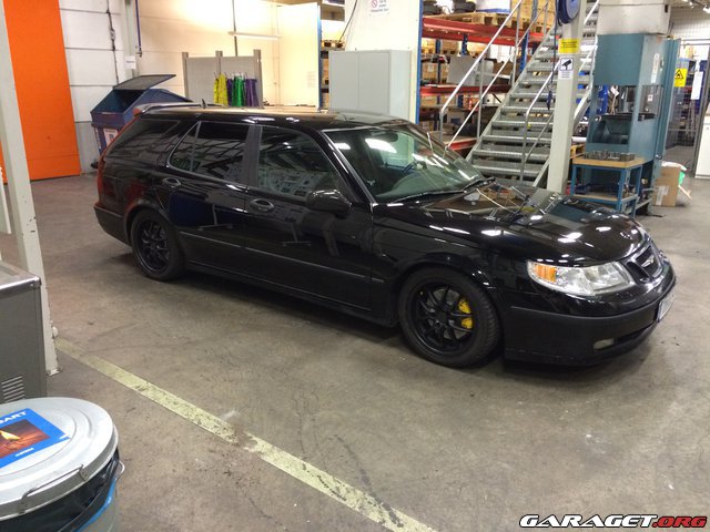

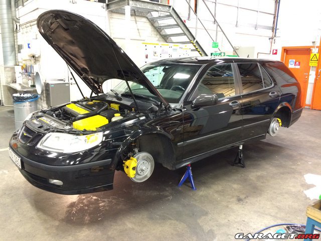

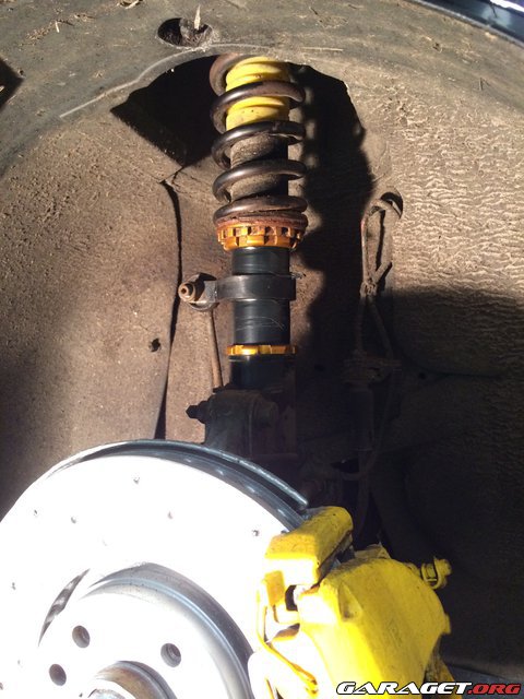

Besiktning är ju strax + att snön kan ju inte riktigt bestäma sig om det skall komma mycket eller inte. Hur som så va det dag att höja coilsen fram och sedan tejpa gängorna
https://www1.garaget.org/gallery/images/144/143813/143813-9594c5d1f864c760cda64adea10b7784.jpg
Passade på att snygga till bultarna när dom var av
https://www1.garaget.org/gallery/images/144/143813/143813-9868a34e6b2a22be19ba08c227d8fe99.jpg

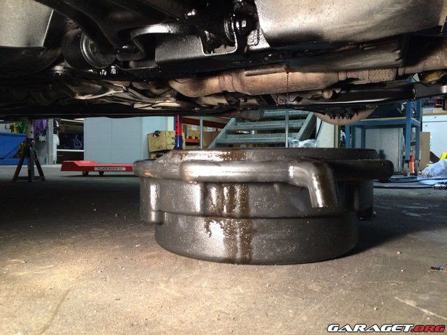

Bytte olja och filter
https://www1.garaget.org/gallery/images/144/143813/143813-98969a9fc216cbdb193363978d5eb2f3.jpg

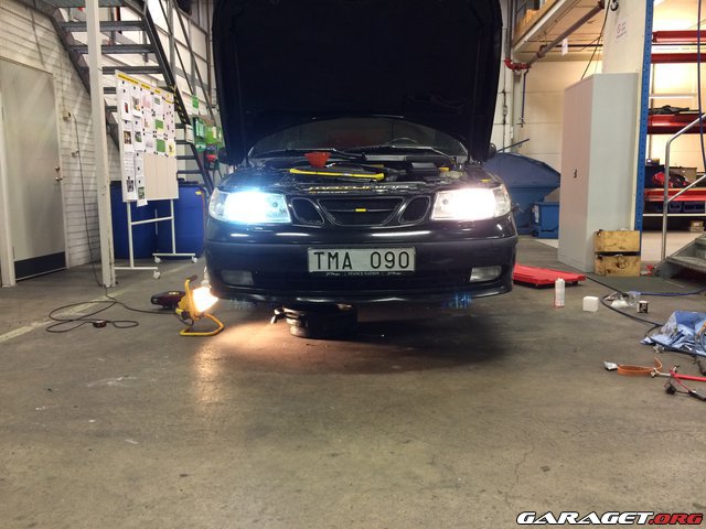

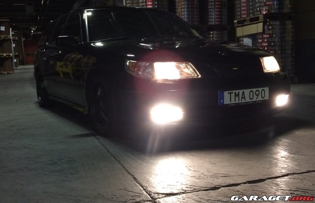

Bytte ut xenon + led mot original
https://www1.garaget.org/gallery/images/144/143813/143813-e8df5d2e021a698a82b58618f3fc0e9a.jpg
Ny färg på oken och skivorna
https://www1.garaget.org/gallery/images/144/143813/143813-fceb6694a7484462cb024cff48321053.jpg

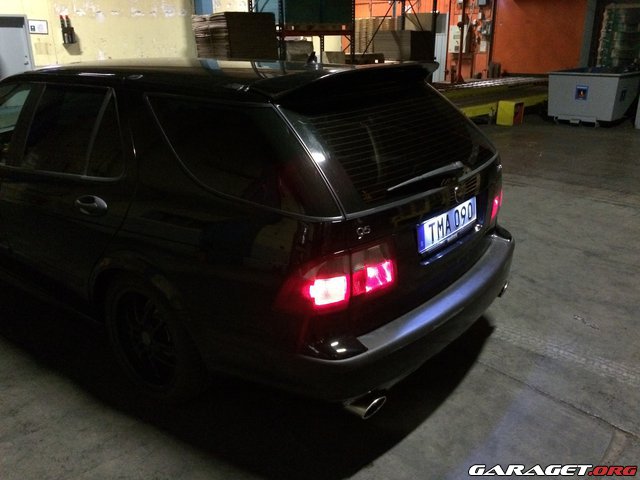

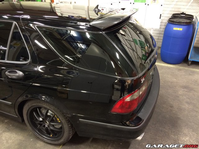

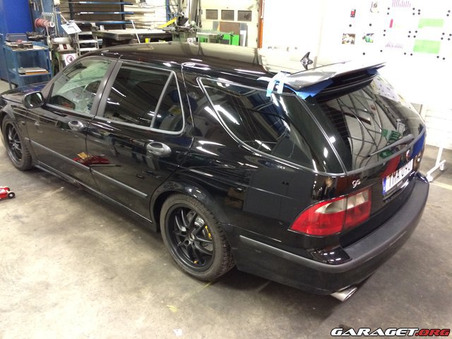

Måttade in vingen för att kunna borra och skruva fast
https://www1.garaget.org/gallery/images/144/143813/143813-bb3baf6aa389dddee2259cfd10255445.jpg
Där satt den wink
https://www1.garaget.org/gallery/images/144/143813/143813-fdbfd1ecd67cd3efa591c4933ec2e5ad.jpg
https://www1.garaget.org/gallery/images/144/143813/143813-15cfed63ae48a329e454b90ed4e494e4.jpg
https://www1.garaget.org/gallery/images/144/143813/143813-27fce306113bcbcd8461930dd19ea639.jpg
https://www1.garaget.org/gallery/images/144/143813/143813-3766b75d6cad2337ed02c3ddeb5d7cba.jpg

Du hann med en hel del, snyggt jobbat!
Klicka gärna in och kolla projektet för min S40N 2010
http://www.garaget.org/forum/viewtopic.php?id=289970
81 Inlägg
25 januari 2015
#1888
Braa jobbat!, blev mkt snyggare med vingen på plats:)
4 442 Inlägg
25 januari 2015
#1889
Tack så mycket, det var mycket på vilja sista timmarna. Körde 14 - 02 ungefär, efter 23tiden började jag yra runt och leta vart jag hade lagt alla grejer smile
Tack, ja den gör verkligen mycket för utseendet!

Blev bra! Varför bytte du från xenon till original? smile
4 442 Inlägg
25 januari 2015
#1891
Tack, bilen går inte igenom bes med xenon i halvljuset.

Härligt! Lycka till på besiktningen;) gör du hjulinställningefter varje gång du ändrar höjden?
Senast redigerat av Slave_joe (25 januari 2015)
4 442 Inlägg
25 januari 2015
#1895
Tack ska du ha! Nej det gör jag inte wink denna höjden är temporär, efter besiktningen skruvar jag tillbaka till höjden hjulinställningen är gjord på. Tror inte den ändras mycket dock på det lilla, min camber fram är negativ och nu när ja höjde kommer den förmodligen bli något mer positiv men fortfarande negativ wink

Har hört många olika historier angående coils, men lite bra att däcket inte gnuggar skärmkanten just vid bes.
