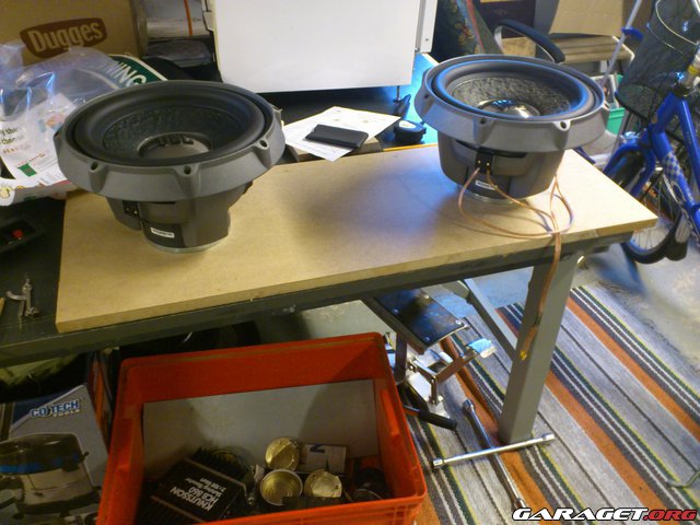

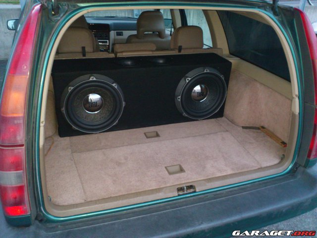

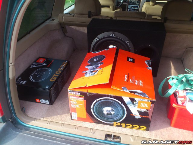

Hittills har jag byggt baslåda med 2x jbl p1222
slänger även in några bilder från planeringen av bygget.
https://www1.garaget.org/gallery/images/166/165098/165098-c142bd0553920bd718476d49f119ba54.jpg
https://www1.garaget.org/gallery/images/166/165098/165098-ae3b17898a2b7e83bff1fce50fea3dad.jpg
https://www1.garaget.org/gallery/images/166/165098/165098-2c169f5ad52bbe7b61eb87107a9c9155.jpg
https://www1.garaget.org/gallery/images/166/165098/165098-375666aeec4a3f8d661d1a1fe76fcc66.jpg

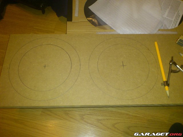

kontollerade att basarna skulle rymmas på framsidan av baslådan som jag byggde.

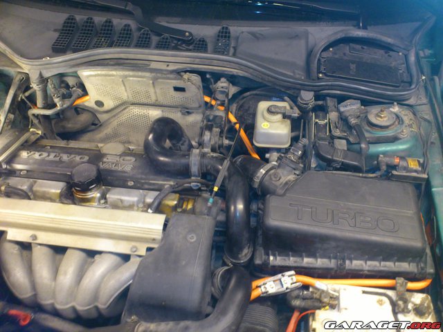

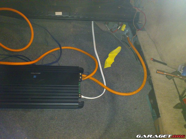

för någon dag sen så drog jag och en polare nya kraftigare kablar och monterade extrabatteriet för att se så allt fungerade efter att jag bytt laddregulator. här är några bilder från nya kabeldragningen, blir bättre dragning efter att man fått i all ljuddämpning och platta i bagaget smile
https://www1.garaget.org/gallery/images/166/165098/165098-ed023e01e698f4002cbb855d85a6d249.jpghttps://www1.garaget.org/gallery/images/166/165098/165098-52669c8feda1ec79fe26c8dd683db313.jpg
Audi a4 billjudsprojekt
http://www.garaget.org/forum/viewtopic.php?id=273022
151,4db @44hz med musik låda byggd för show/demo
Sponsorer sökes!
16 197 Inlägg
11 oktober 2011
varför dragit kabeln den vägen när den finns en färdig genomföring under bromsservot?
357 Inlägg
11 oktober 2011
hade dragit en kabel där tidigare så det var bara att tapea ihop dom och dra igenom nya, sen provade jag dra igenom slangen som går under bromsservon men slangen var var tunn+ att det var fler kablar som var dragna genom den också smile

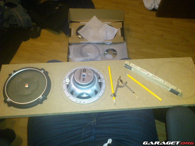

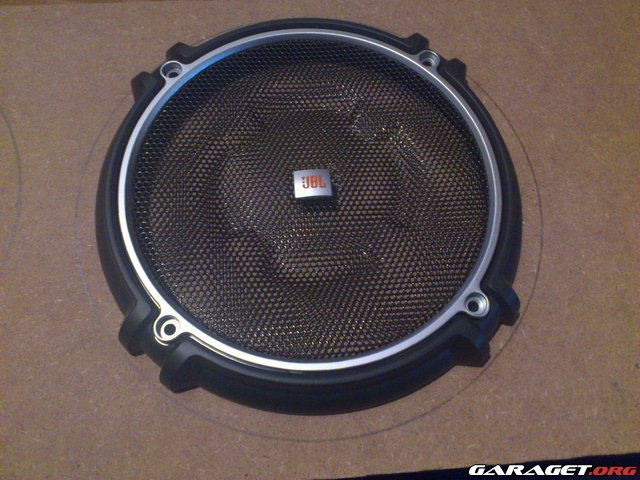

https://www1.garaget.org/gallery/images/166/165098/165098-2076c281e6c99f48aa9077949225799a.jpg
Tidig Julafton!!!!   äntligen har paketet från caraudiosecurity kommit big_smile
https://www1.garaget.org/gallery/images/166/165098/165098-fb4aa56307d3d96d6a2b29e8d865c3d2.jpg
ett stycke Jbl Gto6508c big_smile

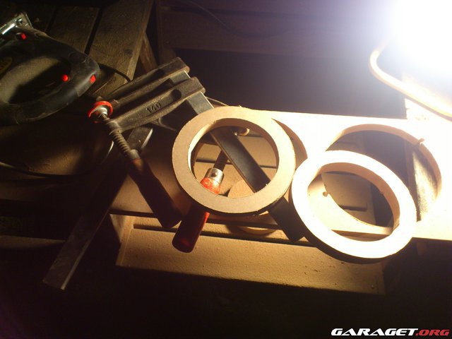

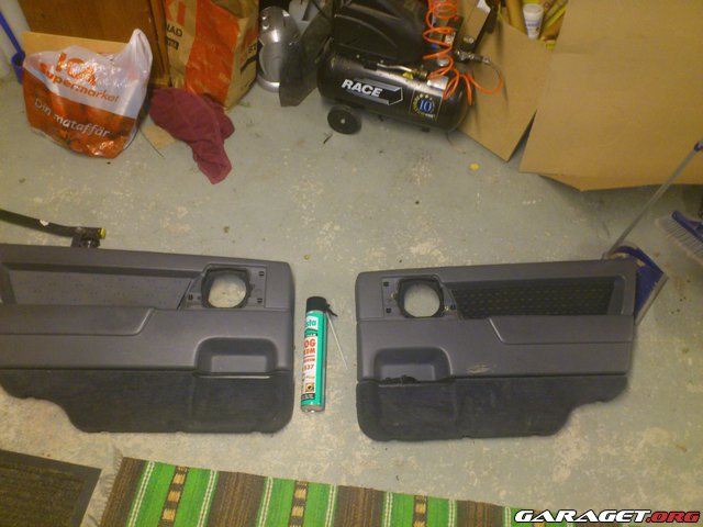

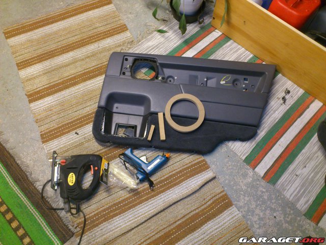

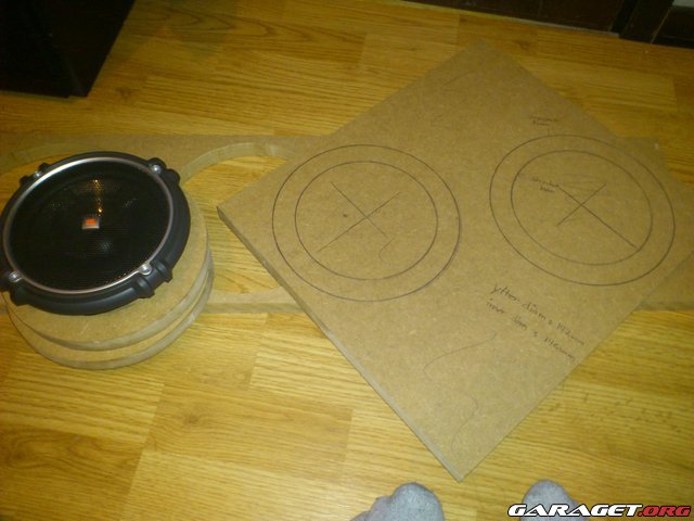

Ritade upp Högtalarringar till dörrsidorna igår och kapade ut dom.

https://www1.garaget.org/gallery/images/166/165098/165098-0e8354c7484f902efa2c1209cfa88c34.jpg
gör om gör rätt
tyckte inte att jag fick ringen nog jämn/rund första gången, så ska se om det går bättre nu smile

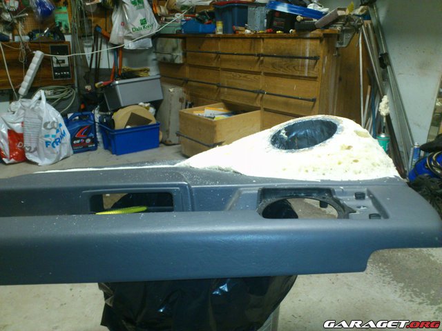

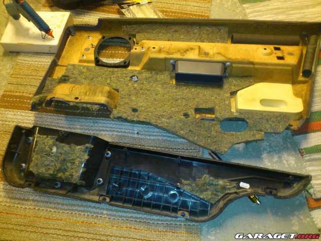

https://www1.garaget.org/gallery/images/166/165098/165098-77188ee0d0e89c3708da3b31552665b0.jpg
plockade bort nederdelen för att komma åt bättre när jag skulle kapa bort framsidan av fickan smile

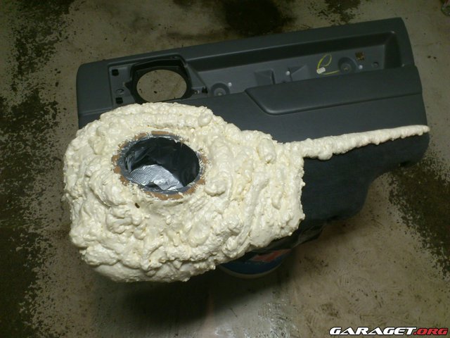

https://www1.garaget.org/gallery/images/166/165098/165098-9898ca4fbcbce0f593a42e0f50f4a2bf.jpg
resultatet när jag kapat bort fickan och tagit fram grejerna för att kunna montera ringen inför skumningen.

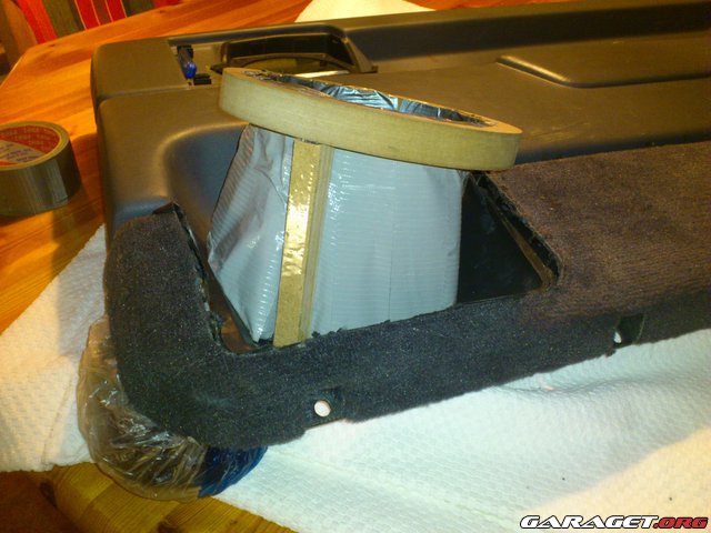

https://www1.garaget.org/gallery/images/166/165098/165098-4058aa6d4bfd3d221df68b83b1db85ba.jpg
gjort en form inuti med  gaffatejp så inte skummet skulle ta upp all plats inuti ringen så inte högtalaren skulle få plats.

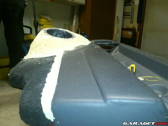

https://www1.garaget.org/gallery/images/166/165098/165098-6a00e87ef76b34f6b4e51ef49d46f1a8.jpg
resultatet av skumningen, ser ut som värsta månlandskapet men det gick att skära till.
https://www1.garaget.org/gallery/images/166/165098/165098-109b7ccb3a4334c284b5a7c13e0e2e65.jpg
https://www1.garaget.org/gallery/images/166/165098/165098-d36d9bac7596be550432d45132582fa6.jpg
fortfarande lite slipning kvar men det börjar närma sig slutresultatet som jag vill åt

Skojigt projekt! lådan ser lite liten ut?
