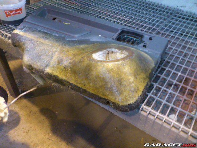

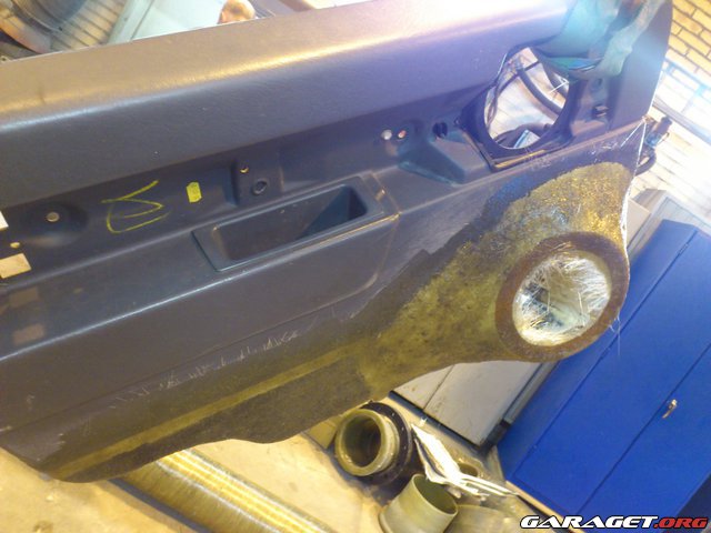

https://www1.garaget.org/gallery/images/166/165098/165098-1a0fe7a30f0b671ff843ee44a07fa123.jpg
https://www1.garaget.org/gallery/images/166/165098/165098-0a3ef082c759e8a50394903df2eaab62.jpg
igår for jag och farsan iväg och plastade dörrsidorna, resultatet blev ganska bra nu återstår det bara "lite" spackling och slipning. sen är det dags att montera in nya stegen:D

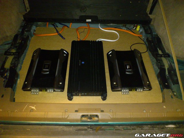

nån som har något tips om hur man kan montera slutstegen i 850in så man kan spara lite plats ? big_smile

15 januari 2012
Båda mina steg i s70in åkte ner i reservhjulsbaljan, dock blir man utan reservhjul då men det får man ta smile
häde tänkt stoppa ner extrabatteriet där , jag provade stoppa alla tre men det blev lite trångt,  men det kanske blir mer plats när man bara har extra batteriet där,  det är dock ett lastbilsbatteri..

2 452 Inlägg
15 januari 2012
jag har reservhjulet kvar men ändå så har jag 2 st steg kopplade o massa plats,jag höjde bagaget istället o gjorde ett slutstegsrack istället.....
har du några bilder på hur det ser ut?  har du något extrabatteri eller nått som du lyckats gömma i bagaget då? smile har ju 3 st steg och ett lastbilsbatteri som ska monteras snyggt på nått sätt smile

dock bör man ta bort orginal "skinnet" på dörrsidan INNAN man plastar på de då polyester inte fäster på vinyl.
tänkte inte på det, men det verkar då sitta iaf smile  får nog tänka på det till nästa projekt smile

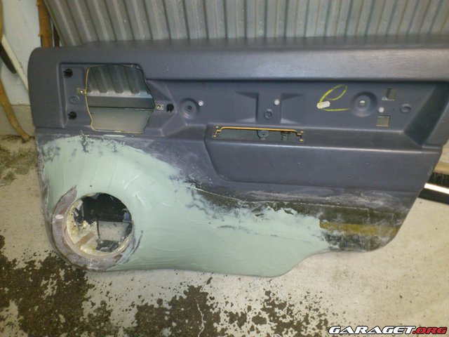

har börjat spackladörrsidorna i helgen,  hoppas på att få en jämn yta så man kan klä in det med svart galon med skinnimitation.
