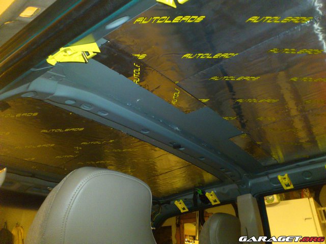

https://www1.garaget.org/gallery/images/166/165098/165098-9a434162587ef35c9db0a5512aa9d9f2.jpg
plockade bort innertaket idag och började ljuddämpa, funderar bara på hur mycket av taket osv jag ska dämpa,   men det kanske blir så att man dämpar hela taket lite mer noggrant så att man slipper plocka ner innertaket senare igen smile sen nästa steg är att dämpa dörrarna och slipa/spacka dörrsidorna något varv till sen klä oc sedan dra kablar osv big_smile   börjar längta tills man fått i alla nya grejerna big_smile

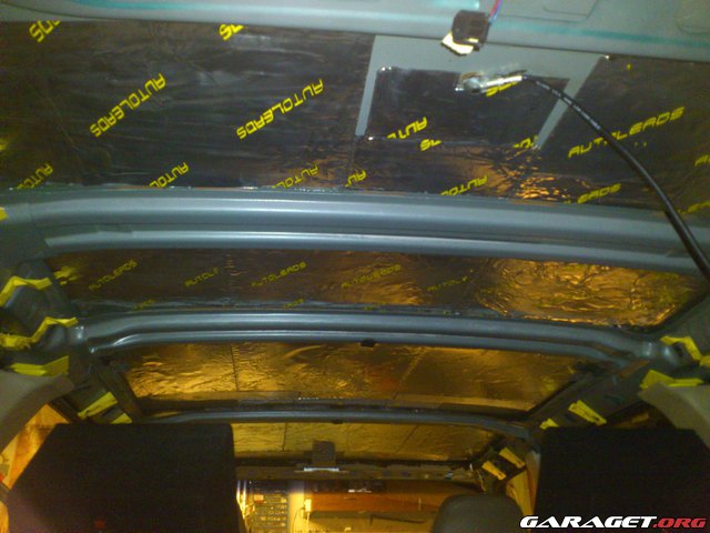

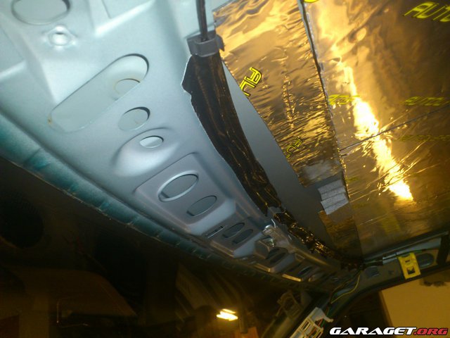

resultatet av dämpningen i taket, har dock tejpat lite mer så jag tejpat över alla spännen på kabeln så inte dom skramlar/ lossnar.  lägger upp en film sen med skillnaden på skrammel av taket smile
https://www1.garaget.org/gallery/images/166/165098/165098-c4999a375717de90a9bb7a7c37d8d637.jpg
https://www1.garaget.org/gallery/images/166/165098/165098-942427afbdbf4d4e1263bb947429dae6.jpg

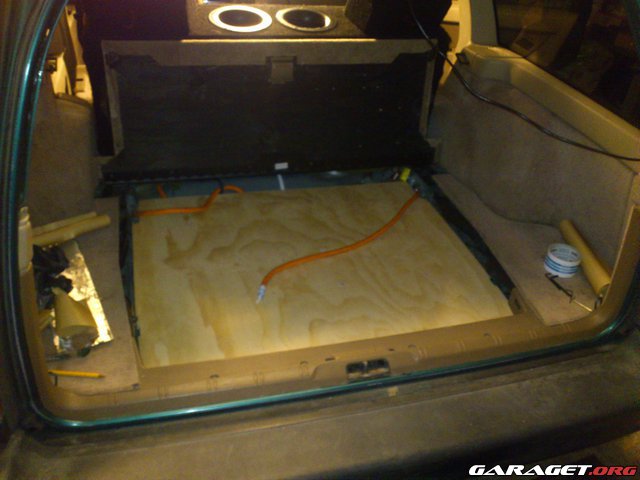

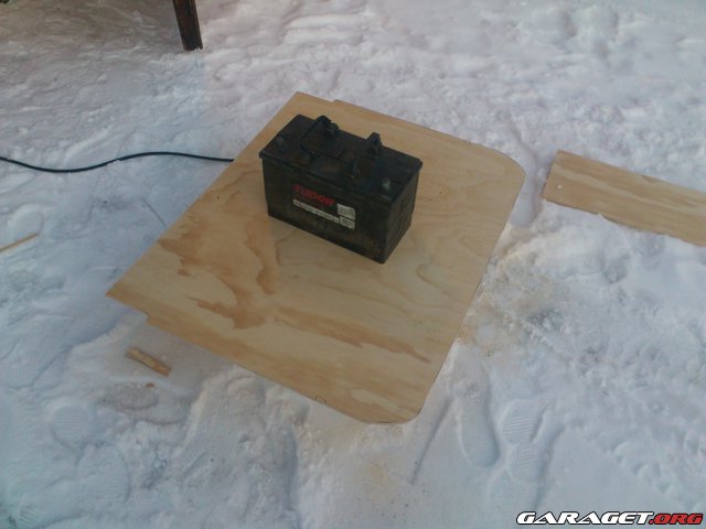

uppkapningen och provpassningen av bottenplattan till bagaget smile

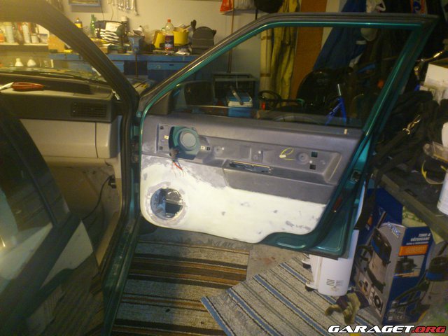

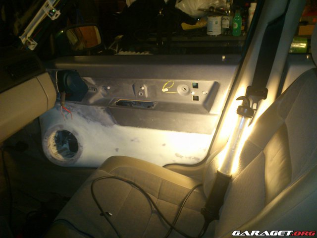

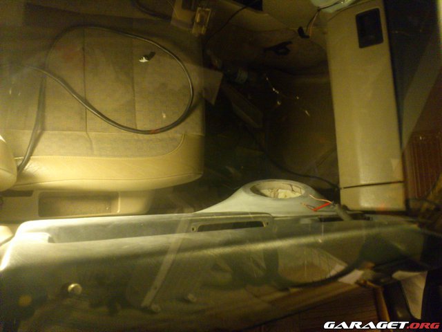

provpassning av en av dom "färdiga dörrsidorna" bara klädseln kvar nu, och det kommer att försökas kläs in med galon med svart läderimitation smile
https://www1.garaget.org/gallery/images/166/165098/165098-87126c339783cf5f842403f178536034.jpg
https://www1.garaget.org/gallery/images/166/165098/165098-c9a1a3385178dfc114e92af3badc30ae.jpg
https://www1.garaget.org/gallery/images/166/165098/165098-bf2f48bda80fc7973cc773eda8b1f5d5.jpg

Innan du klär om dörrsidan glöm för sjutton inte bort att ta bort all gammal vinyl då det till 99% kommer släppa så fort det blir varmt ute...
www.fermplast.se Fixar nästan allt som har med plast att göra! Möjligt som omöjligt!
www.stereospecialisten.se DD, Ground Zero, Rockford Fosgate mm
www.dbakuten.se SPL Dynamics. Kicker, Faitalpro mm
www.seastreamsgarage.se Din lokala bilstereohandlare i stockholm
357 Inlägg
26 februari 2012
#59
okejj,  får ta bort den klädseln om inte är täckt av plast och spackel då smile

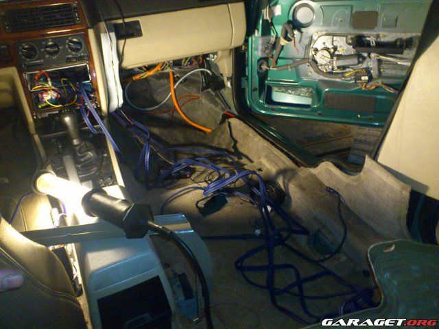

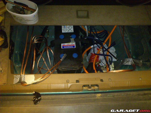

dom gångerna jag byggt har jag monterat tillbaks innertaket och alla handtag+lister och dragit 3 st lågnivåkablar till bagaget och 2 st högtalarkablar från bagaget till varje framdörr smile
https://www1.garaget.org/gallery/images/166/165098/165098-598f6d48cb5d3054f2691cf38979a3af.jpg
inte snyggaste kabeldragningen men det kommer att täckas över och även göras mer noggrant och göra någon riktig metallbåge för att hålla batteriet och kabelstrumpor osv smile
https://www1.garaget.org/gallery/images/166/165098/165098-9c5d697d168721897d1712cc02eef8da.jpg
