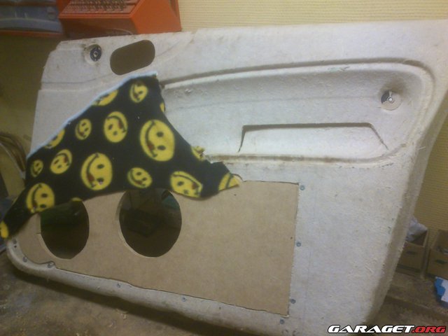

Nu har jag äntligen fått klart vinterbilen och Saaben står nu i garaget. som det ser ut nu så kommer den inte att komma ut därifrån för än till våren. Deadline har jag satt påskafton, det kan ju vara kul att få köra till Elmia med nybygget.
Listan på vad jag hoppas få gjort i vinter är lång. De största punkterna är att uppgradera ljudet och göra klart inredningen med lackat handskfack m.m. Sen är de en massa smådetaljer som jag hoppas få klart också.

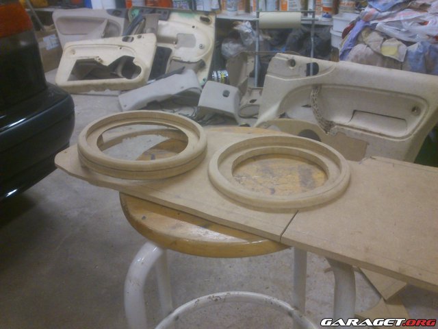

Det första jag ska göra är att bygga om dörrarna. Alla dörrar ska få en högtalare till vilket betyder två kit fram och ett kit bak, sen kommer de bli ett kit i hatthyllan. Alla kit är 6,5". Sen har jag ett 4" kit också som jag tänkte få in i instrumentbrädan, jag hoppas att tiden räcker till.
Jag har inte hur mycke plats som helst så jag börjar med att bygga dörrarna utan att rensa ur resten inredningen.
Nog med text, här kommer bilder av vad som hänt i helgen.
https://www1.garaget.org/gallery/images/85/84278/84278-b0236828f08dd889369ae2936eddbe37.jpg
Provmontering, de kanske kan bli något.

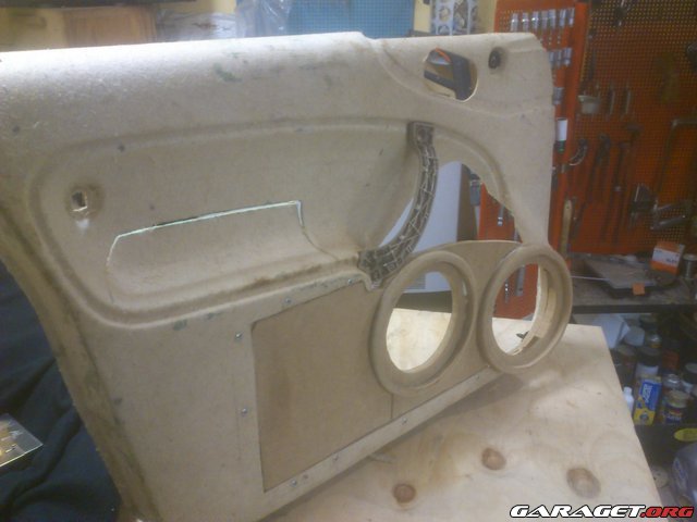

https://www1.garaget.org/gallery/images/85/84278/84278-681daa66f74139f37ad37cb0b0225b10.jpg
https://www1.garaget.org/gallery/images/85/84278/84278-4611b9e6a16cb3ec8ed740b2907df7cc.jpg

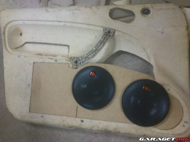

Nja inte riktigt nöjd, tänk om...
https://www1.garaget.org/gallery/images/85/84278/84278-600a40037075e24493c2a4002142905f.jpg
Ny idé, lite mer att plasta men jag tror att de blir bättre.

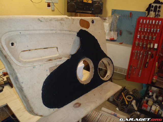

Arbetet har fortsatt under veckan och helgen har börjat så sakta. Här kommer en uppdate vad som hänt.
https://www1.garaget.org/gallery/images/85/84278/84278-6169133d3af2a5602d58c3e8afb8ab5f.jpg
Vinkeln har ändrats lite men så här såg den färdiga stommen ut.
https://www1.garaget.org/gallery/images/85/84278/84278-42f19209f1b2ce9ae2ddc45cb575ba86.jpg

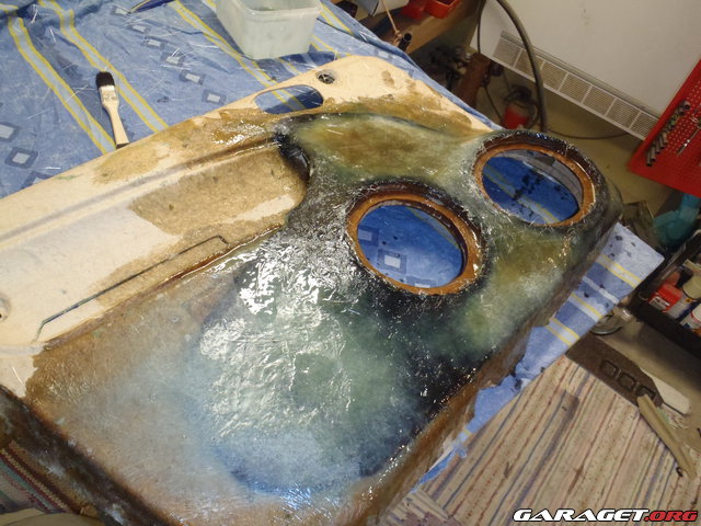

Tyget spändes ut och jag ska börja plasta för första gången. Ända jag har lärt mig på är att söka runt på internet, främst forumet här på G.org.
https://www1.garaget.org/gallery/images/85/84278/84278-5eae7928e103ce03a52205653432c922.jpg
Efter att pappa visade mig lite snabbt några knep så blev de någorlunda tror jag. Formen blev bra i alla fall, jag hoppas att de håller.
Det är roligt att se sakerna ta form de man gör, jag hoppas att grejerna inte ramlar av så fort man monterat och stänger dörren.
Imorgon blir de slipning och spackling, den roligaste delen av jobbet hmm

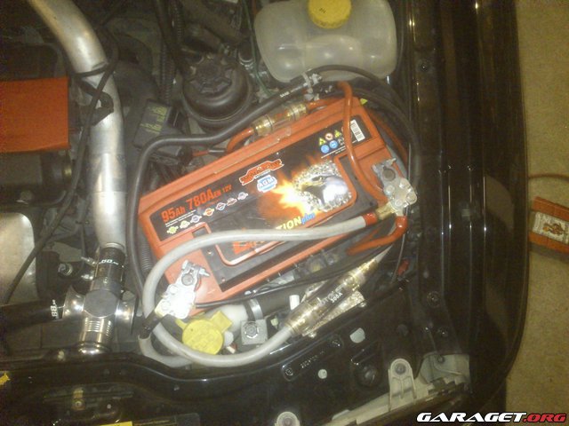

Som utlovar har jag tagit kort på hur jag gjort med batteriet. Lite dålig kvalité men jag tar nya bilder när jag fixat till under huven.
https://www1.garaget.org/gallery/images/85/84278/84278-c5d08075a817dac1dd782aa49807056f.jpg
I underkant av bilden så finns nu påfyllningen till spolaren, den är förlängd då den tidigare satt i hörnet till höger.
Upp till vänster sitter den svarta, lilla säkringsboxen som satt till höger.
Under finns en säkringshållare till 50mm² kabeln och över en säkringshållare för 21mm² kabeln.
Jag har inte någon bild på hur det såg ut innan så jag fick googla och hittade en bild som jag lånar av --Larsson-- jag hoppas att han inte hänger mig nu. Lägger upp den så ni kan se jämföra.

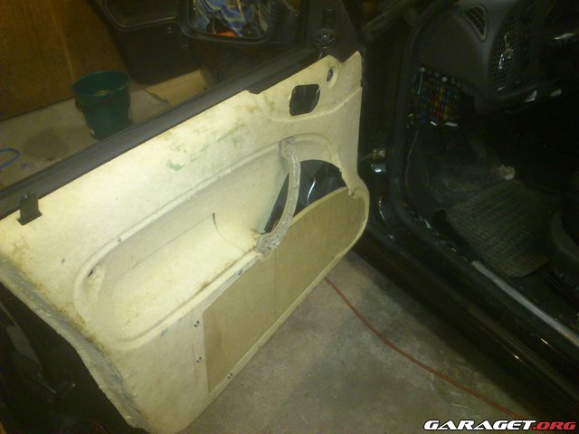

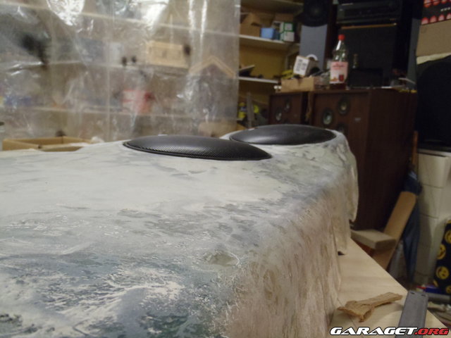

Ny helg, nya krafttag. jag har nästan inte haft någon tid att greja i garaget denna veckan så det har inte hänt så mycke. Sen att det är julhelg nu gör ju inte saken bättre. Jag fick slipat lite ikväll och jag hoppas på en heldag på söndag.
Testade bara lite hur det ser ut, man blir ju bara lite sugen på att få det klart.
https://www1.garaget.org/gallery/images/85/84278/84278-3cd69c6b7daf92c426bc25807c3b03b8.jpg
Spackla, slipa, spackla, slipa.....
https://www1.garaget.org/gallery/images/85/84278/84278-c5a3bd76f05681017388549ab7f95785.jpg
De blir nog bra när de blir klart. Eller vad tror du?

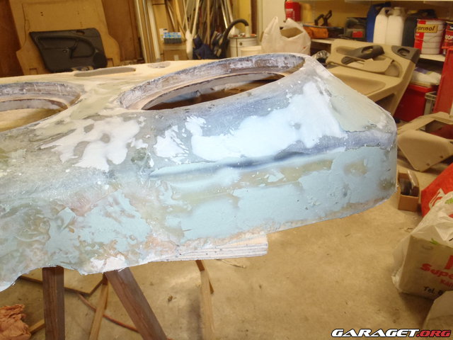

Spackel, spackel, spackel... Det blir några omgångar med spackling och slipning.
Jag har nu fått plastat andra framdörren oxå, började spackla på den idag.
Nu blir de nog baa lite arbete under veckan men nästa helg så hoppas jag att jag ska ha gjort klart den synliga ytan iallafall. Sen ska det förstärkas på insidan, ljuddämpas sen ska det kläs med skinn.
