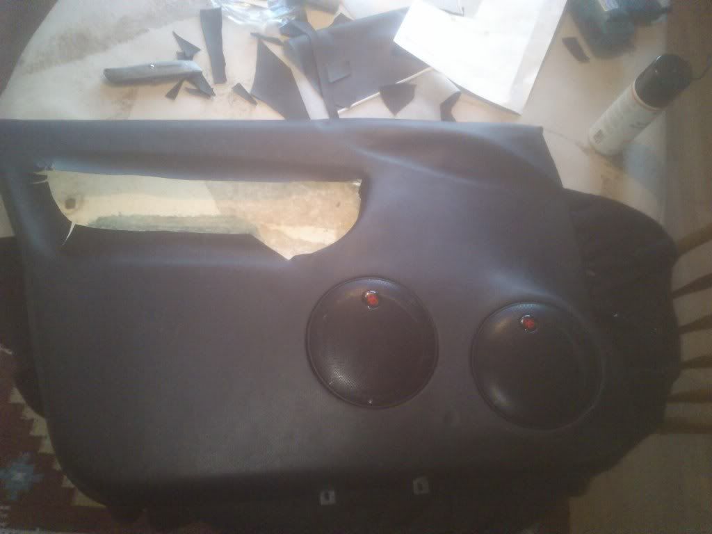

Nu började likna något. Festerna till vänster dörrsida är klara och jag har börjat klä den.
I bagaget är högtalarna bytta och det mesta är kopplat.
Jag får kämpa vidare för att ha klart dörrarna tills på lördag.

Äntligen har jag fått tummen ur och ta en bild på dörrarna som dom ser ut nu. Som ni ser så har skinnet släppt i mittendelen, den ska plockas loss och kläs om.
http://i1154.photobucket.com/albums/p528/mrfjonsson/DSC_0417.jpg
Just nu händer de tyvärr inte så mycket eftersom jag har en trädgård att ta hand om. De känns jävligt surt att ha massa grejer liggande i garaget som vill in i bilen men man måste prioritera.
Jag har fått flera olika kommentarer om muttrarna. Men det är ju så om man vill göra nått som sticker ut, alla tycker inte om det. Vad tycker ni?

blir inte förvånad att de har släppt vinylen  .. iaf inte om du använt biltema spraylim  ... du måste ha ett special spraylim om man ska  limma vinyl smile
Man kan väll använda lim som man penslar på oxå , som finns på topntrim?

jäääs  fastbond 30 heter det  .. det är ett vattenbaserat kontaktlim  .. kan rolla pensla spruta på det  ... kom bara ihåg att de ska ligga  å luftas i ca 12timmar innan man klär  ..vattnet ska dunsta smile
http://i1154.photobucket.com/albums/p52 … C_0417.jpg
Det ser bra ut för att vara första gången du plastar dörrsidor smile

Tack, jag är rätt nöjd, förutom att skinet har släpt då.
Jag körde på ett spraylim från från AD-center, de dög tydligen inte.
Jag ska ta och testa fastbond. När jag ändå tar bort de funderar jag att byta den lilla biten till mocca. Vi får se hur de blir.

Dörrsidan blev riktigt bra tycker jag, och muttrarna var annorlunda men passade inte så bra enligt mig smile
