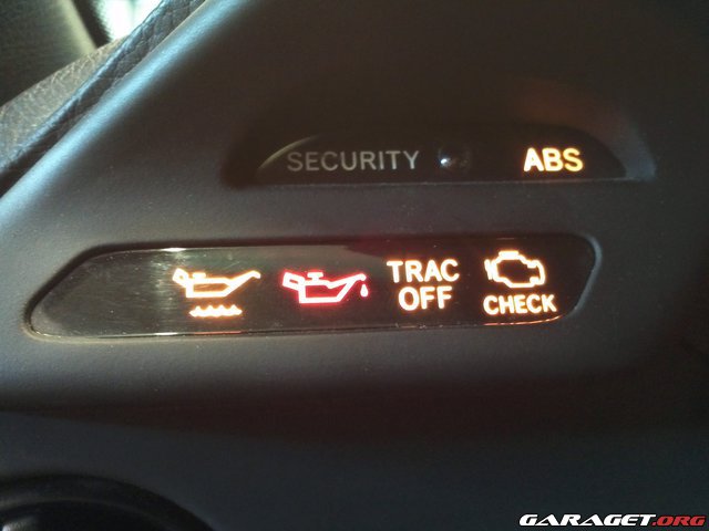

Jag tänkte på att motorlampan inte lyser när man vrider på tändningen.
OM den skulle vara urkopplad (vilket skulle vara o-bra) kan det ha att göra
med att man inte får något felkod?
Har hört talas om supror där det är glappt bakom panelen så vissa lampor inte funkar.
får se över det där sen och kolla varför den inte lyser.
En sak till ang AEM v2, fungerar det att ta felkoder med "vanliga" felkodsläsare när
man har installerat AEm-boxen eller är det PC som gäller så vid felsökning?

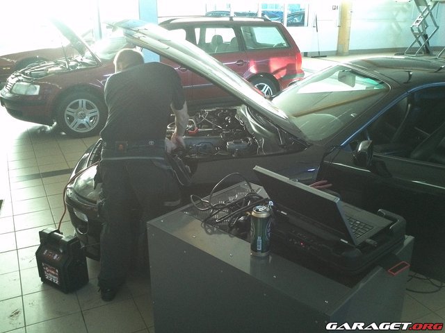

Blev lite donande igår med bilen.
Som jag skrev tidigare så fungerade ju inte motorlampan och jag misstänkte att
det var anledningen till att vi inte kunde läsa ur felkoder.
Efter lite lödning på kretskortet bakom varningslamporna så fungerade även
motorlampan.
https://www1.garaget.org/gallery/images/1/143/143-0c99fa839b3c2df7c2986e40860fb28b.jpg
Då fick vi en felkod på "throttle position sensor" och vi kunde
konstatera att denna sensor inte fungerade. Ska beställa en ny på måndag och hoppas att detta löser problemet med tomgången.
https://www1.garaget.org/gallery/images/1/143/143-6ea5d496d664dc0eff9bdf31f23f6476.jpg
https://www1.garaget.org/gallery/images/1/143/143-059121e1eb9c6a748fc0801eaf12f81d.jpg

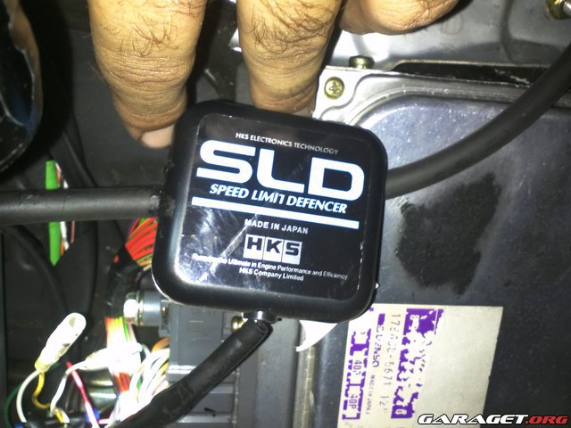

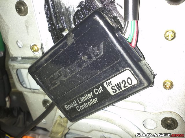

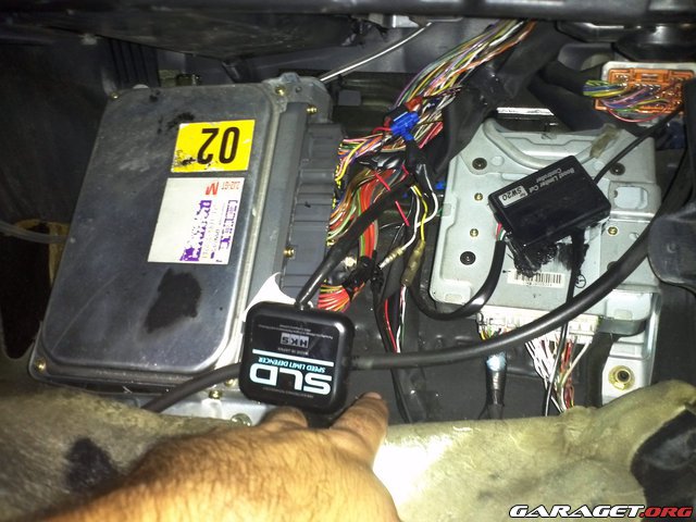

https://www1.garaget.org/gallery/images/1/143/143-0356d45bcbbda0930386f5672dcf16f7.jpg
Antar att det är en greddygrej till laddtrycksstyrningen
och en HKS för att ta bort fartspärren?

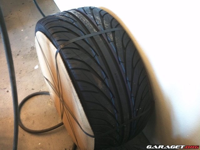

Har fått hem två nya bakdäck. Eftersom det blir en massa övriga kostnader så fick
det bli ett lågbudgetalternativ. Antar att det slits rätt fort när väl
bilen är mappad och klar wink

Hks boxen tar bort fartspärren och greddy boxen tar bort original laddtrycksspärr!
Så greddyboxen har inget med boostkontrollen att göra? Det är alltså 3 olika boxar?
Nån som vet vad de betingar i värde? Alla tre kommer att vara till salu inom kort.
