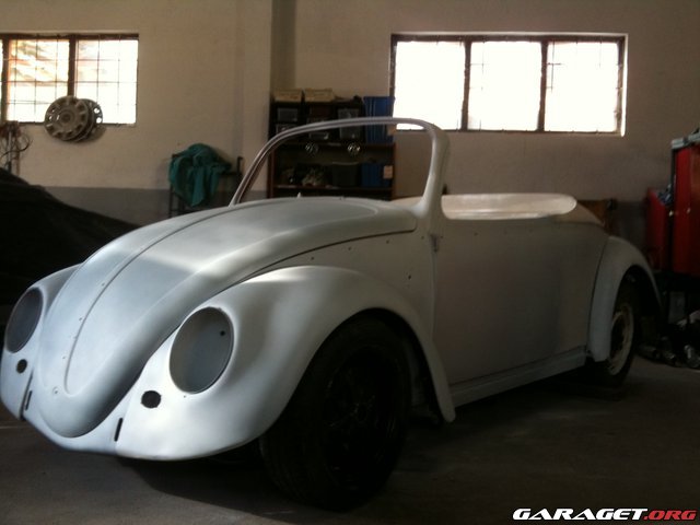

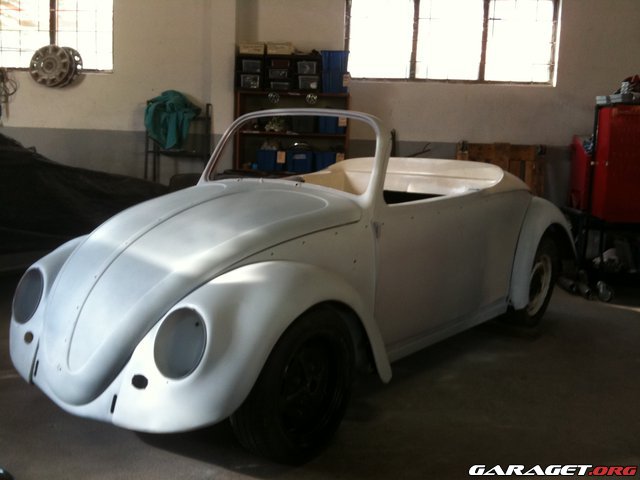

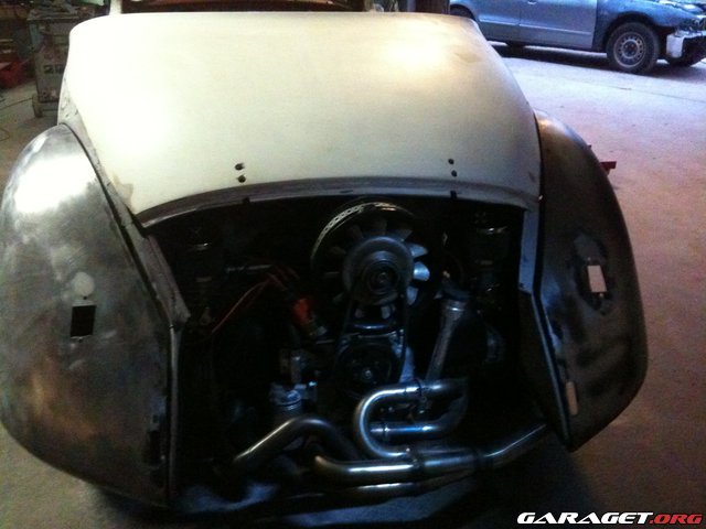

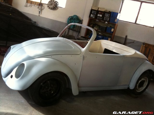

Då det tar lite tid med all svetsning, spackling och slipning så
slänger jag upp ett par översiktsbilder på karossen där
handtag är igen svetsade, fönsterbågen spacklad och motorn isatt.
Så man kan få ett hum om hur den kommer se ut.

Bra jobbat! Ska den sänkas sen eller ska du köra originalhöjd?
Riktiga bilar kommer från Stuttgart.
Säljer bla. VOLVO-doftgranar på Tradera!
1 213 Inlägg
15 oktober 2011
Vackert. Vad ska det bli för bakljus då?
Princess of the road.
Med lem
768 Inlägg
15 oktober 2011
Fasiken den blir cool! Det blir till att köra bara vid vackert väder alltså? Vad blir det för fälgar osv?
1 410 Inlägg
15 oktober 2011
kommer bli snygg smile
13 Inlägg
15 oktober 2011
Bra jobbat , en till som följer bygget big_smile
Eigenbrötler
1 237 Inlägg
16 oktober 2011
så söt. klarröd med gräddvita sidor skulle jag lacka bilen i smile
83 Inlägg
16 oktober 2011
Blir Ford 39 bakljus, kan lägga upp en teaser på det smile
Bilen ska sänkas bak, fram har jag redan ställbart och det ska ner smile
Fälgar funderar jag som tusan på. Funderar starkt på att byta bultmönster (vilket jag ändå måste för har olika fram och bak) och då skaffa några feta alu fälgar.  smile
Röd är min favoritfärg och brukar vilja ha det på bilar. Men då jag planerar att göra showbil av den så har jag andra planer wink
High on diesel and gasoline
368 Inlägg
16 oktober 2011
Själv tycker jag du ska köra med slotmags fälgar smile dom är klockrena på bubblan!

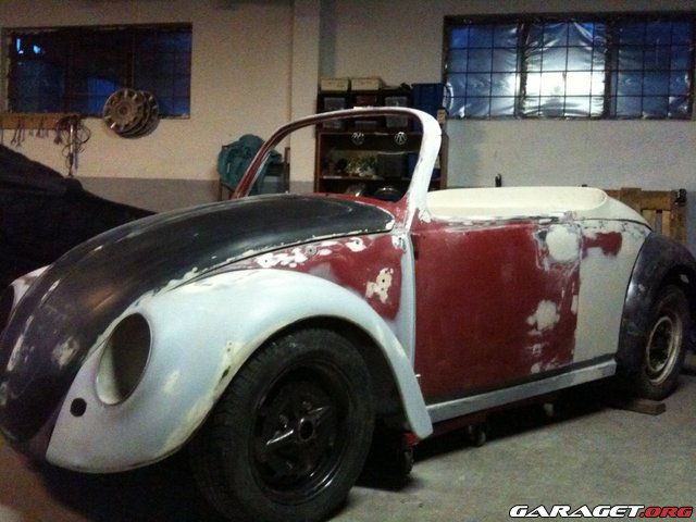

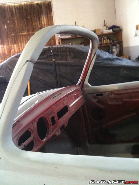

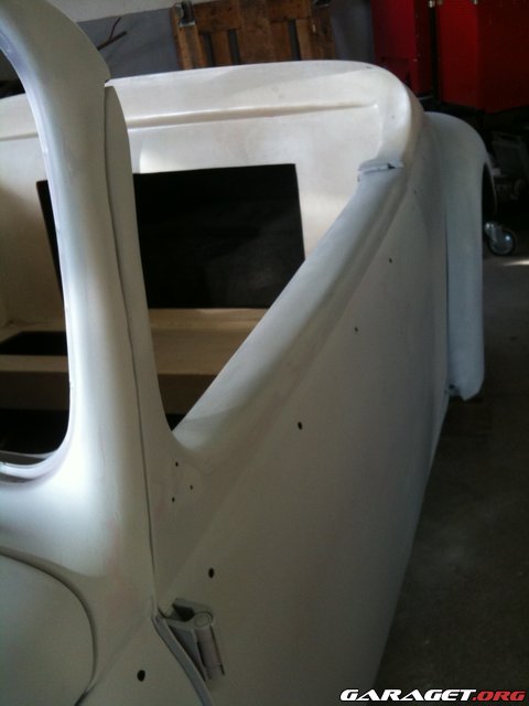

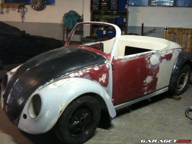

Varit lite dålig på uppdateringar då jag jobbat och pluggat mycket + har bara fortsatt att spackla och spackla.
Men nu har jag grundat utsidan av karossen för att kunna få ett hum om hur det kommer bli och se vart jag behöver spackla mer. Det ska fin justeras kring fönster bågen.
Och jag känner mig nöjd med beslutet att lägga igen fönstren och dörrhandtagen.

28 oktober 2011
snyggt, bra att lägga igen handtagen, jag hade ju lagt igen dörrarna helt också big_smile

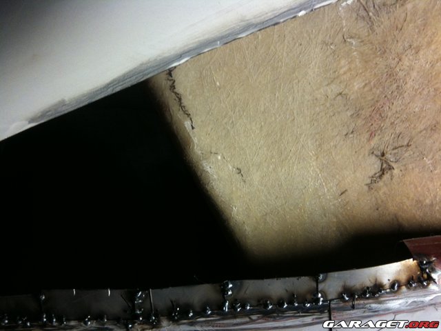

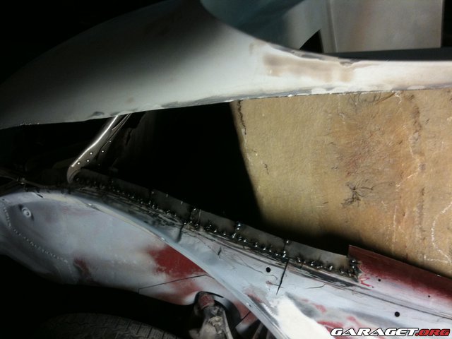

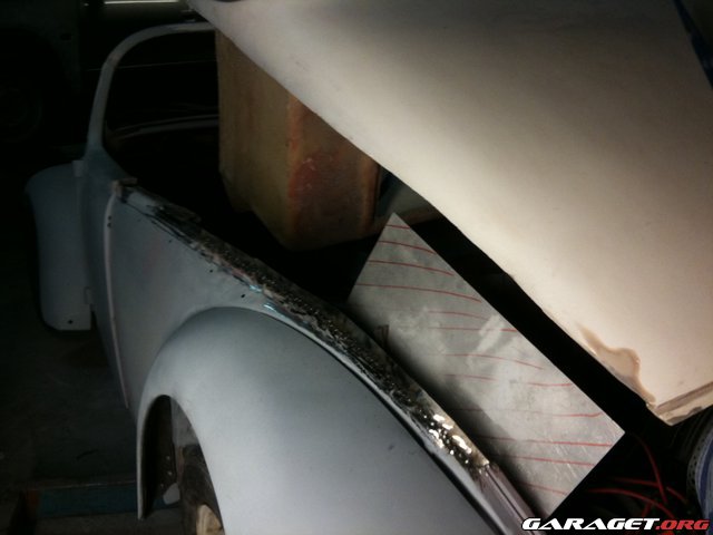

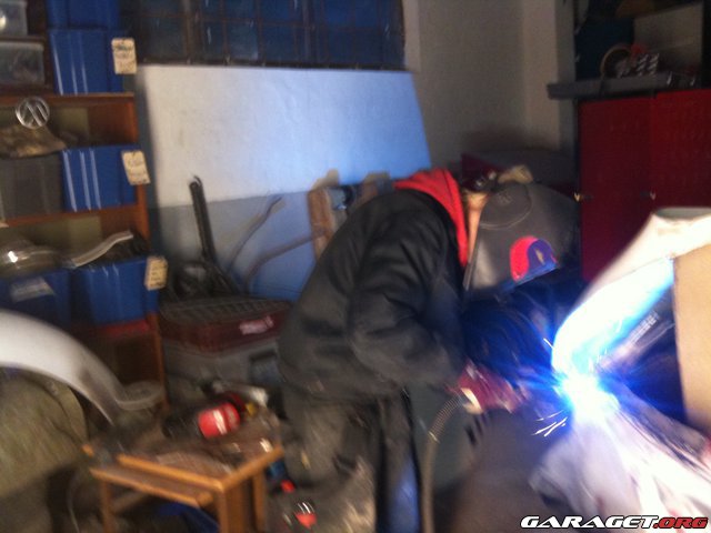

Har svetsat dit en kant av plåtbitar längs med karossen för att få något att limma fast insidan av plastkitet med.
Kapat ut plåt bitar i 5x12cm och svetsat ihop längs med karossen.
Nu ska dom bara slipas ner och bankas in för att passa kitets form perfekt.
