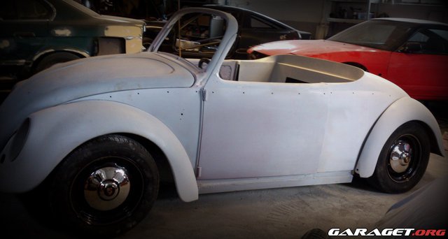

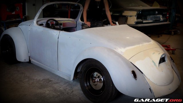

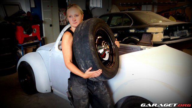

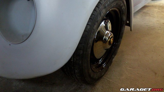

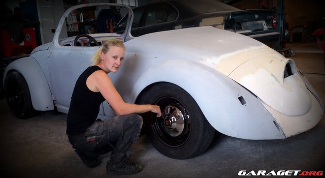

Jag har testat ännu större däck.
Fram har jag bestämt mig för 185/60 på däcken. Fälgen är 5,7".
Bak har jag provat 205/65 och 225/60 på däcken. Fälgen är 6,2".
Stora däck ska det va!
https://www1.garaget.org/gallery/images/164/163794/163794-77aa629ea272e080fc9147e576ce1d77.jpg
Kapsel på.
https://www1.garaget.org/gallery/images/164/163794/163794-b1c4321614da78811e662577a604a136.jpg
Såja!
Endast spacers bak fattas.
https://www1.garaget.org/gallery/images/164/163794/163794-010dd8bc0a1be2e1de423bc6056cb39c.jpg
https://www1.garaget.org/gallery/images/164/163794/163794-17ce9c6ff5cde900196607c10d33179b.jpg
Lagom brett, precis ut i skärmkanten.
https://www1.garaget.org/gallery/images/164/163794/163794-0bc640deacc992c40edfd6491903cb06.jpg
https://www1.garaget.org/gallery/images/164/163794/163794-57d0ddc2e45ee351249a4f4fad456a8f.jpg

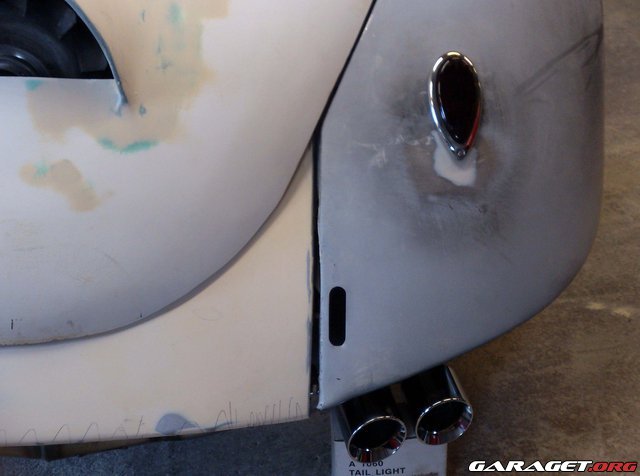

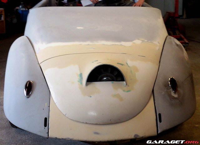

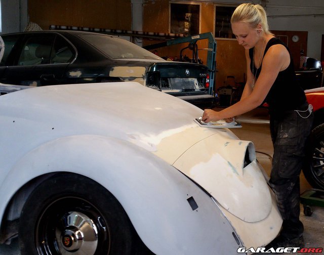

Börjar bli färdig med bakdelen.
Slipa slipa slipa!
https://www1.garaget.org/gallery/images/164/163794/163794-e9e92f1012a17f8044231d7c4d53f794.jpg
Sådärja!
https://www1.garaget.org/gallery/images/164/163794/163794-cf03541d9d125fdbbab5ad2c46394e09.jpg
Teasers på bakljus och utblås.
Utblåset ska sluta precis under skärmkanten så att det vara sticker fram litegrann.
https://www1.garaget.org/gallery/images/164/163794/163794-6dce55ff25a24a4e86927733941b2366.jpg
https://www1.garaget.org/gallery/images/164/163794/163794-9000217589b318090ba40d11e84d3133.jpg
