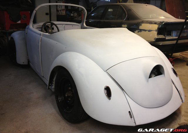

Mina 15" fälgar med bredden 5,7" respektive 6,2"
har fått på däck från min sponsor Joachim Staaf, Skänninge Gummiverkstad AB.
Det blev 185/60 fram och 205/65 bak, blir riktigt bra till hjulhuset och bilens höjd.
Bättre bilder på det kommer senare, står på gamla hjul på bilderna nedan då jag är rädd om de nylackerade fälgarna wink
Är även klar med bakdelen där jag designat  och skapat en motorlucka som passar till porsche fläkten.
Jag har slipat, spacklat och grundat hela karossen om och om igen. Nu ska jag syna den en sista gång innan jag bestämmer mig för om den ska sprutspacklas eller ej, sen blir det lack!

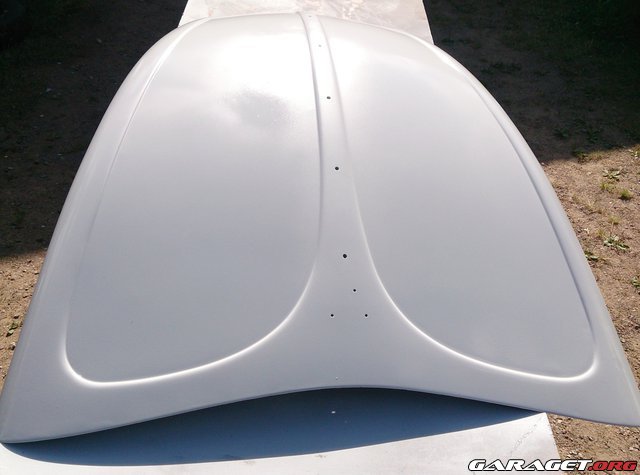

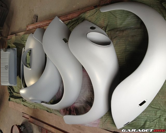

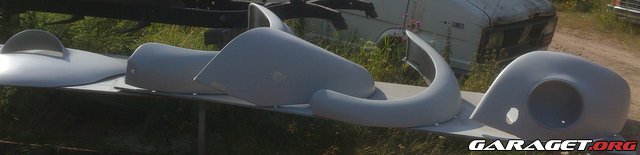

När jag hade en veckas semester så jobbade jag på med bilen så mycket att jag glömde uppdatera här!
Skärmar, tank och motorhuv är sprutspacklade och klara för lack, så det lär snart ske!
Några få skavanker kvar på karossen innan den är färdig för lack, jag är petnoga wink
Angående gångjärn/fästen på huven så klurar jag fortfarande på någon anordning till det.

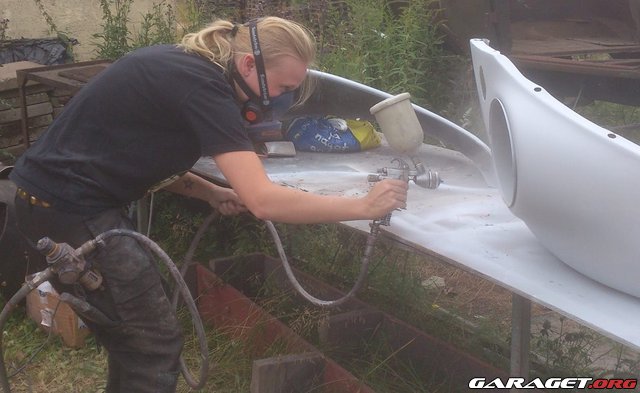

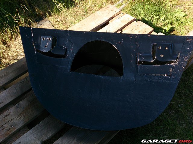

Ledig dag tillbringas i verkstaden!

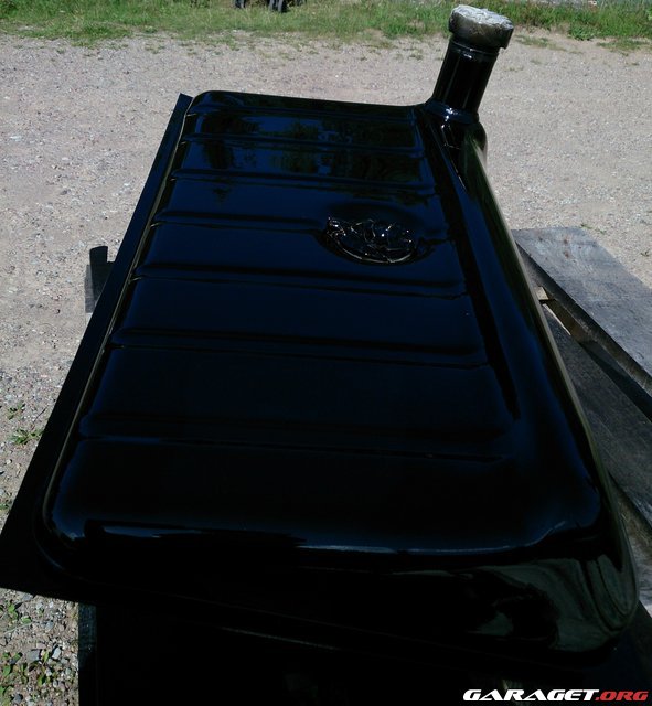

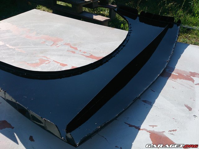

Idag har jag grundlackat och sprutspacklat framluckan.
Tanken, insidan av motorhuven och insidan av läppen nedanför motorhuven har jag lackat svart.
Skärmarna  ligger klara och väntar på lack, som kommer inom kort.

Lackering pågår, utomhus i det fina vädret.
https://www1.garaget.org/gallery/images/164/163794/163794-2223f795a8fe42b8da8cb4809ad00e13.jpg

Läppens insida.

Motorhuvens insida.
https://www1.garaget.org/gallery/images/164/163794/163794-b05b81cc61cabf6d071aa2e0d534cbee.jpg
Tanken.
https://www1.garaget.org/gallery/images/164/163794/163794-d955b1eaa50500a76a3da9dc4664c155.jpg
Utrymmet kring tanken och insidan av framluckan ska också svartlackas, likaså vissa delar av invändigt såsom insida dörrar och golv. Resten blir Macadamia metallic eller Caffe Latte.

Inte rädd för att få en vindpust med damm i lacken när du lackar utomhus..?
83 Inlägg
21 augusti 2013
#178
Nej, det blev dammfritt! Kör när det är relativt vindstilla smile

Idag började jag lacka de första delarna (framskärmar, läppen bak) Macadamia metallic.
Jag lackerar inte allt själv, försöker lacka så mycket som möjligt själv men då jag fortfarande är under upplärning så hjälper morfar (morfarsoren) till och vi turas om att lacka.
Imorgon ska resten av alla lösa delar (bakskärmar, fram- och bakhuv) lackas.
