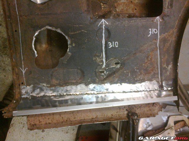

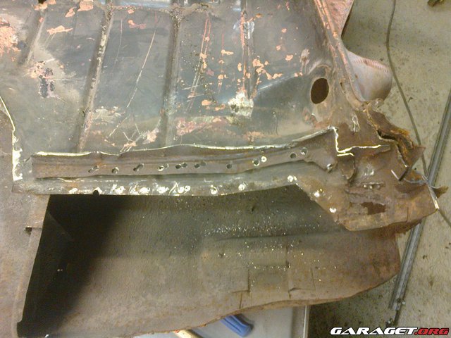

Så idag hade jag ledig måndag, fick börjas med sovmorgon & sen hjälpa farsgubben med div. saker ,
så inte förrän runt 14-14.30 kom jag hem & gick ut i garaget.
gjorde tot 3,5 timmas arbete idag, är nu uppe i 209.tim
Dagens arbete börjades med att svetsa fast förstärkningsplåten jag tidigre passat in.
punktade den på plats, slipade punkterna, punktade mellan punkterna, slipade & fortsatte så
precis som jag lärt mig av Mr JohnWayne här i hans projekttråd.
(förr har jag inte mellanslipat, bara punktat & kylt med tryckluft)
https://www1.garaget.org/gallery/images/45/44948/44948-93174c432b7cf360df79caf1d8441ec4.jpg

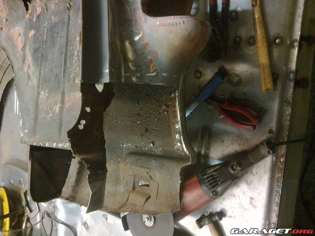

Därefter gick jag över till bakändsan på samma karosssida & borrade bort retser av bagagegolv'
(borra punktsvetsar e inte lätt på en 50talsbil, det kan sitta flera tätt,tätt & sen 5cm till nästa)
https://www1.garaget.org/gallery/images/45/44948/44948-0a6ee435c313865dc19e1eccd3d4607d.jpg

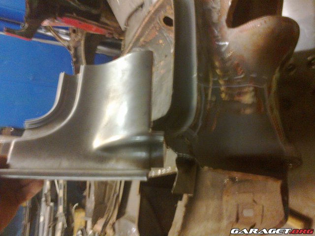

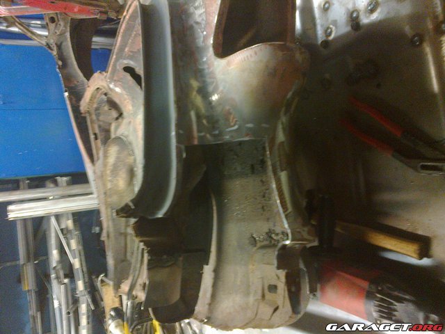

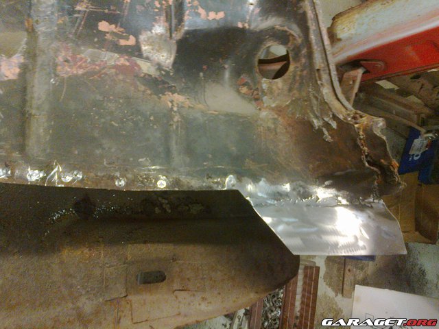

därefter kapade jag bort bakre biten som var rostig , tillverkade en ny bit & svetsade dit den.
https://www1.garaget.org/gallery/images/45/44948/44948-0b6377bbc8c023ceeb994b637597277e.jpg
https://www1.garaget.org/gallery/images/45/44948/44948-dbe866d97431cf2ed25d28827bce2517.jpg

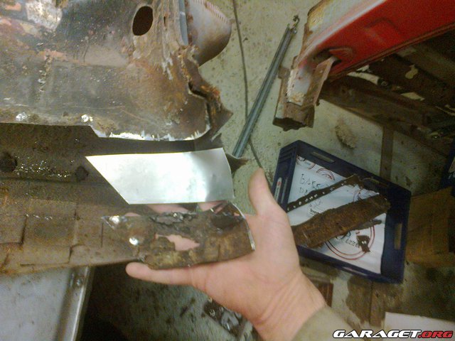

sen gick jag över till bakändan nedanför baklyset, där hörnet av bagagekanten mm ska bytas.
uppmärkning,grovkapning, finkapning & borrning av punktsvetsar.
https://www1.garaget.org/gallery/images/45/44948/44948-a966c26d31227578ba2801d86e3ecfbe.jpg
https://www1.garaget.org/gallery/images/45/44948/44948-380e153ad075ad171ba71906467a12aa.jpg
https://www1.garaget.org/gallery/images/45/44948/44948-a229b762de97d06fcb9bed9cd4f9deb3.jpg

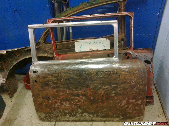

Så i tordags kväll stannade jag kvar på jobbet & slipade resten av färgen på passagerardörren, nu är båda dörrarna så gott som plåtrena både in& utvändigt &  alltså klar för blästring, för min lackerarpolare bestämde att vi ska blästra & tennspackla dom, alltså göra ett räddningsförsök, få se vart det hamnar wink
https://www1.garaget.org/gallery/images/45/44948/44948-0bc075d22c96dfe3175af120ce8ca766.jpg

Allt går, probelemet är mest att alla vita prickar du ser från dörrhandtaget & framåt på dörren är spackelfyllda rostporer , dörren var ju slät & fin & hyfsat rostfria...... trodde jag..... men under många tjocka lager färg & spackel dolde sig nåt annat, & eftersom min bil ska bli blanksvart så krävs det ju iaf lite seriöst förarbete lol

typ nåt sånt, nä men jag har ju iaf halvpaneler, ska kolla idag hur högt dom går. sen blir det blästring & tenna porerna i ovankanten av dörrplåten då.
