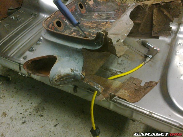

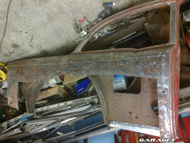

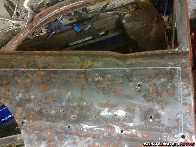

Så lördagen har ägnats åt att städa upp alla verktyg på verktygstavlan & röjt arbetsbänken, sen satte jag igång med att kapa sönder bakskärmarna ännumer , svetsningen sparade jag till imorgon.
Lite foton på rost som vanligt wink
bortkapning av rostig plåt, ska ersättas med begagnade bakskärmsplåtar
https://www1.garaget.org/gallery/images/45/44948/44948-a50200536f308d067c63534fbaabedec.jpg
grovkapat, linjen markerar hur stor den begagnade plåten är

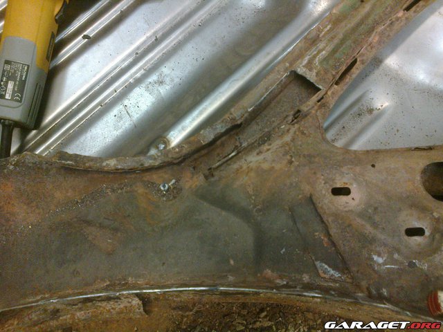

Rensning av rostig plåt i bakändan på Vä.bakskärm
https://www1.garaget.org/gallery/images/45/44948/44948-9de794241c9ecc52c5a9ac5f3b3039ef.jpg
https://www1.garaget.org/gallery/images/45/44948/44948-534063331d1fe4c9b271312421785412.jpg

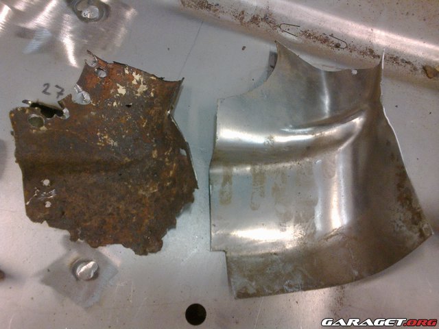

Viss skilnad på ekonomibiten & orginalet, invändiga hörnet nedanför hålet till baklyktans kabel.
https://www1.garaget.org/gallery/images/45/44948/44948-cefd137ca229cbe618838b1ff62dec85.jpg

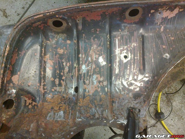

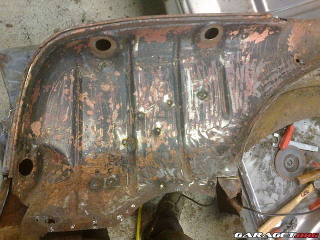

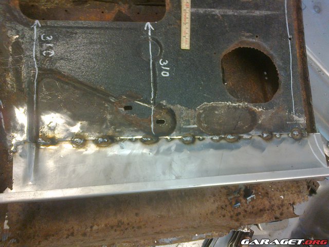

Så idag har det ägnats 1½-2tim åt svetsande & slipande på insidan av vänster bakskärm.
resten av eftermiddan har det körts snöslunga wink
kör lite steg för steg foton idag med.
Svetsa
https://www1.garaget.org/gallery/images/45/44948/44948-27cddbdbb03799466a10eadde613c11e.jpg
Slipa
https://www1.garaget.org/gallery/images/45/44948/44948-2e177f604c34d8868b308d2879a0997b.jpg
Svetsa
https://www1.garaget.org/gallery/images/45/44948/44948-13e6a7919a589ef08157ca13769545ba.jpg
Slipa,svetsa,slipa... osv,osv... tillsut så är det klart wink
https://www1.garaget.org/gallery/images/45/44948/44948-88167e1dfff3c21b0a568d49871b6d9c.jpg

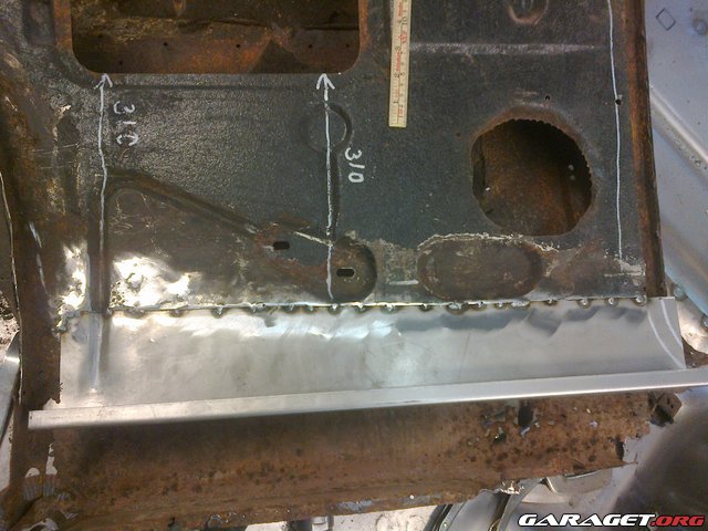

4 december 2012
#1076

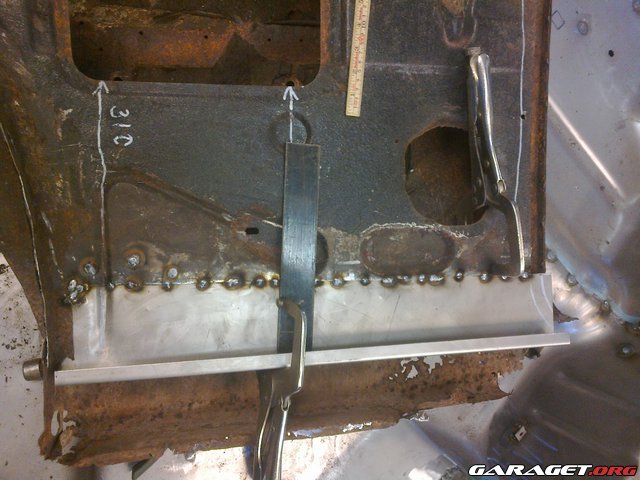

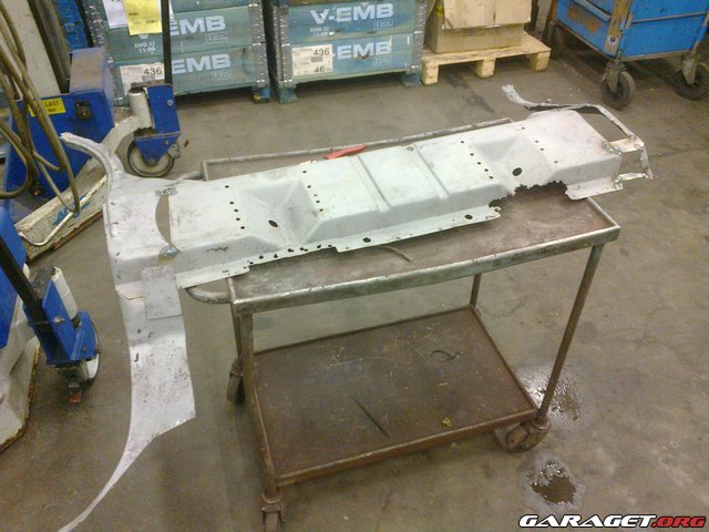

idag stannade jag kvar på jobbet efter arbetstid & fixade lite plåtbitar till chevan, & eftersom dagens (och morgondagens) arbete går i plåtbranchen det med så bjuder jag på en bild på det med.
Dagens 7-16 jobb
https://www1.garaget.org/gallery/images/45/44948/44948-010434af05eb082bd7e84a8d4819321e.jpg

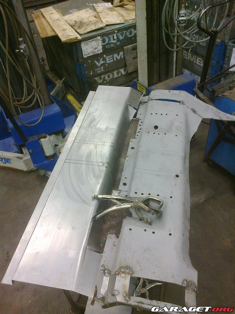

Punktade ihop lite golvrester från chevan för att ha som mall till nytillverkning av tunneln över bakaxeln,
eftersom jag ska skippa stötdämparfästen i golvet & istället sätta en tvärbalk i ramen så är det lika bra att
nytillverka plåten över bakaxeln.
https://www1.garaget.org/gallery/images/45/44948/44948-9ef7fcfbb541cde83418d9be60eb2a22.jpg

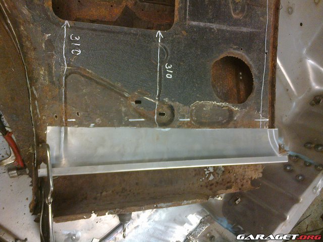

bockar plåten i kantviken & sen provar jag att spänna ihop den med orginalplåten för att se passformen.
https://www1.garaget.org/gallery/images/45/44948/44948-0efe428d6e6b9face819b71691c74279.jpg
https://www1.garaget.org/gallery/images/45/44948/44948-2d682972b9542374b29495ef044596c9.jpg

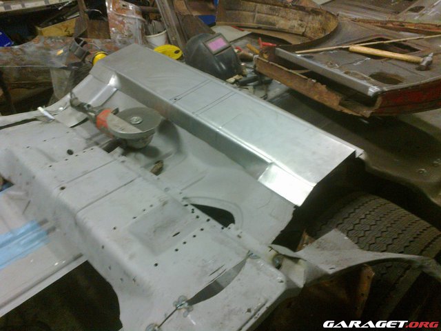

så nu är den rätt i formen.
https://www1.garaget.org/gallery/images/45/44948/44948-9a831bf0363791fcb7e5cb5653b1a7e5.jpg
Provar för säkerhetsskull på bilgolvet när jag kommer hem & det passar perfekt.
Nu återstår att mäta in bredden för hjulhusen & där tänkte jag vika upp en liten kant istället för ner som
det varit tidigare eftersom det blir tätt inpå ramen.
Sen ska jag nog tillverka ett pressverktyg & trycka förstärknings spåren i plåten i
hydraulpressen på jobbet. (blir kanske nåt extra spår där stötdämparfästena varit)
https://www1.garaget.org/gallery/images/45/44948/44948-5d25d22497c967dfa684ab65c444883d.jpg
