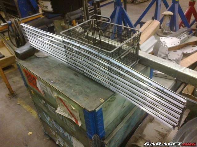

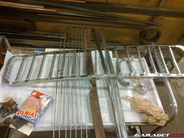

har inte blivit av att uppdatera efter helgmyset på jobbet, men nu äntligen fick jag in bilderna i datorn.
bestämde mig för att göra klart grillen som legat sen jag rev isär den i höstas.
Gjorde några timmar både lördag&söndag kväll på jobbet. totalt 5-6tim tog det att putsa,måla & sätta ihop grillen.
Putsning
https://www1.garaget.org/gallery/images/45/44948/44948-9182ea13168550664bd4a3bfd6b32af3.jpg

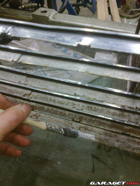

målar baksidan med hammarlack
https://www1.garaget.org/gallery/images/45/44948/44948-ce305d5bf5d7bc0f5125307af30051d4.jpg
https://www1.garaget.org/gallery/images/45/44948/44948-afbe06228f5e336e381ea84cf4c389f3.jpg

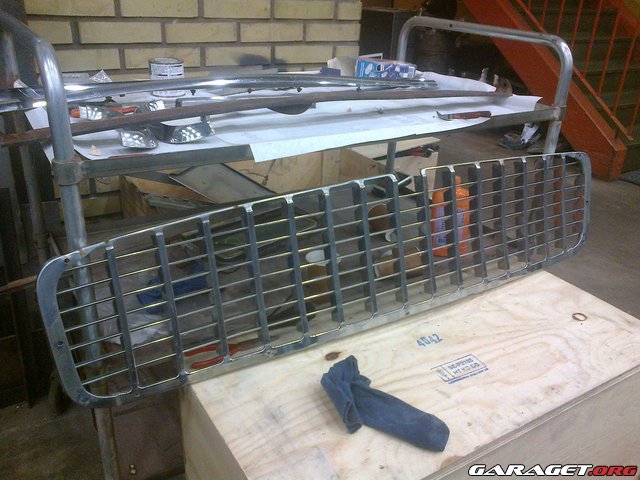

https://www1.garaget.org/gallery/images/45/44948/44948-a1aa24573e98640504284d4cdbf4079b.jpg

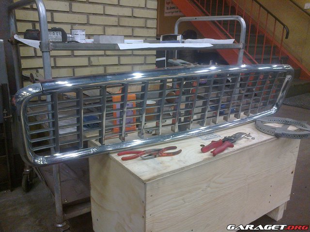

Monterade på kromsargen & tillverkade även fästen av hålband för att få fast huvlisten på grillen "så länge"
https://www1.garaget.org/gallery/images/45/44948/44948-d4a71adfa0fbb28142da95f341547fc8.jpg
Nöjd med slutresultatet iaf , inget toppskick men mycke bättre,
känns skönt att det gick så pass bra att rikta krockskadan med smile

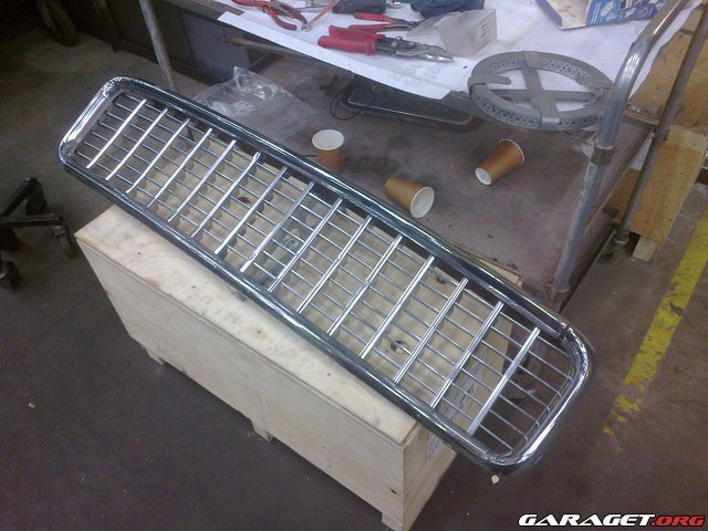

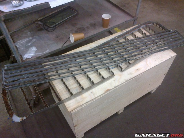

FÖRE / EFTER:
https://www1.garaget.org/gallery/images/45/44948/44948-590cab629ea6688242986f75e508dbe6.jpg
https://www1.garaget.org/gallery/images/45/44948/44948-18c3c02eb347f321925b5c0604ba5f41.jpg

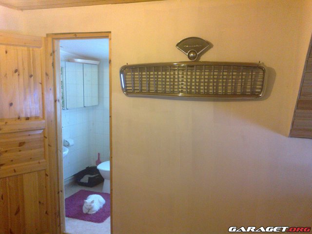

Funderade lite över vart jag skulle förvara grillen tills den ska monteras....
ett par spikar i väggen i hallen på övervåningen så var det problemet löst.
Katten Helge ser dock lite skeptisk ut, men det var nog mest spikandet som störde honom wink
https://www1.garaget.org/gallery/images/45/44948/44948-712b02a36e58d45e22b1f4d78aed64b6.jpg

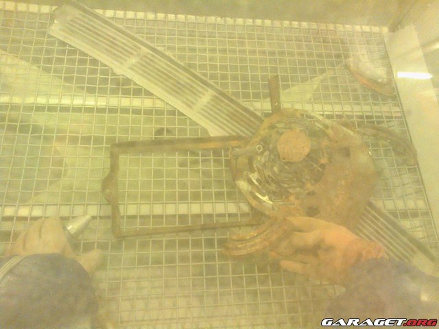

Blev en lugnt en vecka nu på Chevafronten, blästring framflyttad till mellandagarna så nu ställde jag mig & blästrade lite småprylar i blästerskåpet som omväxling.

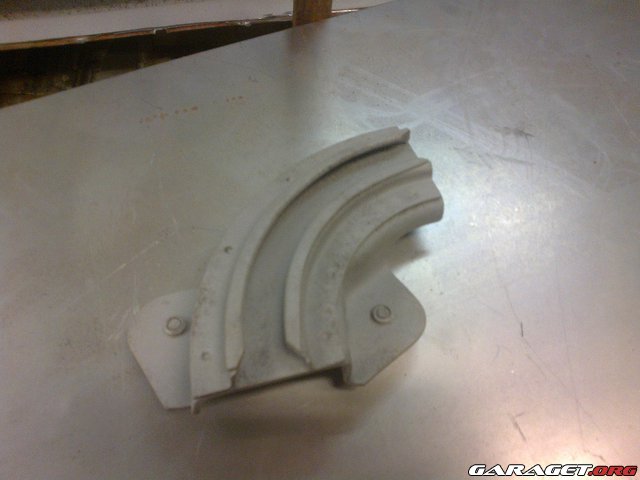

Sen tillverkade jag även ett pressverktyg som ska användas till plåten över bakaxleln, provar nog den imorgon kväll på jobbet.

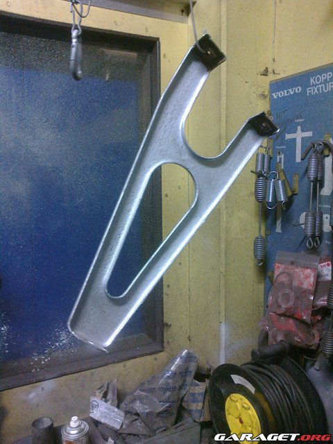

Denna pryl som jag blästrade idag till bakre sidorutan skulle jag haft tag på till förarsidan.
nån som har en över? alltså en som är spegelvänd mot för denna.

Snyggt pressverktyg wink
https://www1.garaget.org/gallery/images/45/44948/44948-539e219cb7f4e9618675029c72a0bb11.jpg

#1117
blire inte lite tajt i "spåret" eller ser det bara ut så på bilden ?

#1119
nejdå det är tillverkat efter pressningen i orginalplåten, kommer inte ens ge knivskarpa pressningar.
534 Inlägg
17 december 2012
#1120
okej nu vill vi se hur de blir med big_smile
