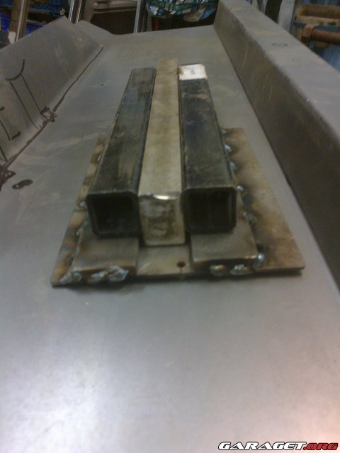

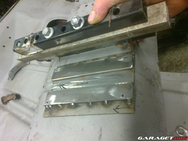

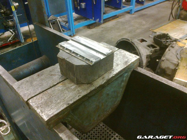

Så igår gjorde jag klart pressverktygen & körde pressningarna i plåten över bakaxeln.
nöjd med resultatet, slog sig lite , men det går att rikta , återstår att svetsa igen borrhålen efter styrpinnarna
till pressverktyget.
pressverktyg, över&underdel med styrstift.
https://www1.garaget.org/gallery/images/45/44948/44948-f741b412184fc52e8a0e39801b85c0bd.jpg
undre verktyg på plats i pressen
https://www1.garaget.org/gallery/images/45/44948/44948-d3e4eeec21f3a7da83423422fc02ba3a.jpg
Färdigpressat.
https://www1.garaget.org/gallery/images/45/44948/44948-546f02a70c7bb5df683d9ec8824c7a27.jpg

Verkligen snyggt smile Jag är imponerad big_smile

Vart snygga pressar big_smile

tackar, det är långt ifrån färdigt resultat. , ska riktas,svetsas,kapas mm roll
