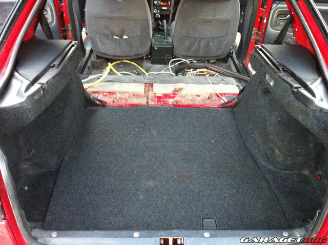

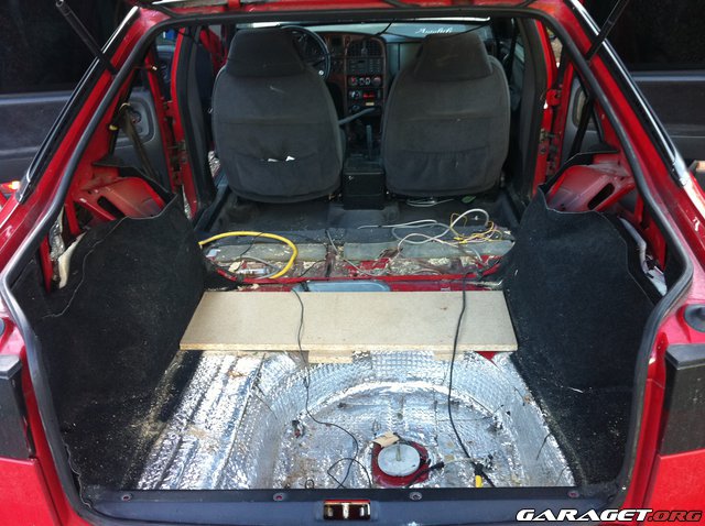

Efter att jag slängde ut lådan i början av veckan så har jag åkt runt med en "mindre trevlig" eller rent av för jävla skabbig inredning:
https://www1.garaget.org/gallery/images/43/42153/42153-ecdb8d57d417955876ac781100208549.jpg
Så det blev en runda till returbilen idag, plockade ny klädsel till bagaget, nytt golv, ett par orginaldiskanter då den ena va kass och lite andra små fästen och skit som jag saknade, slängde in de och vips såg de ut såhär:
https://www1.garaget.org/gallery/images/43/42153/42153-5f709ef359a46938cca09db36a2a8a57.jpg
Har dock inte hunnit rengöra den nya klädseln än men de ska göras så fort som möjligt. Nästa steg är att stoppa i baksätet igen, hämta ett nytt innertak o montera tillsammans med c-stolppanelerna. smile

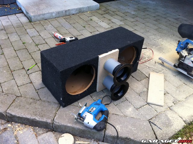

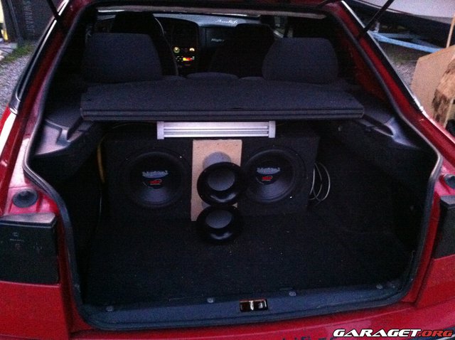

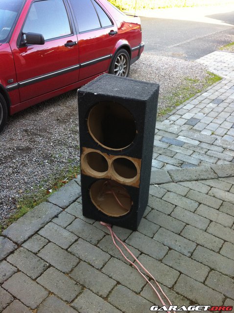

Fick ett flipp att slänga i en baslåda då ljudet lät alldeles för tråkigt. Hittade en gammal låda som jag byggde för något år sedan, dock var jag inte helt nöjd med hur portarna satt då dom dels var för korta och satt för nära bakre väggen på lådan. Detta fixades med en snabbmod för att testa lite wink
Lådan med portarna urmonterade
https://www1.garaget.org/gallery/images/43/42153/42153-95fbb4b57415bbb5d65c08616e87011f.jpg
Nya portarna i
https://www1.garaget.org/gallery/images/43/42153/42153-495e608fe162b9763e50144855c87c80.jpg
Inkopplad i bilen
https://www1.garaget.org/gallery/images/43/42153/42153-b7061ba3faf4c94fdb85d50f4ebc15d8.jpg
Basarna är ett par gammla MDS FD-12or och jag måste säga att jag är ganska imponerad över hur dom låter trots att det var billiga element på sin tid. Då är dessa inte ens inspelade än..
För övrigt så blir det till o korta ner portarna en bit för att höja avstämningen en bit då den för tillfället ligger lite väl lågt för att funka till blandad musik.
