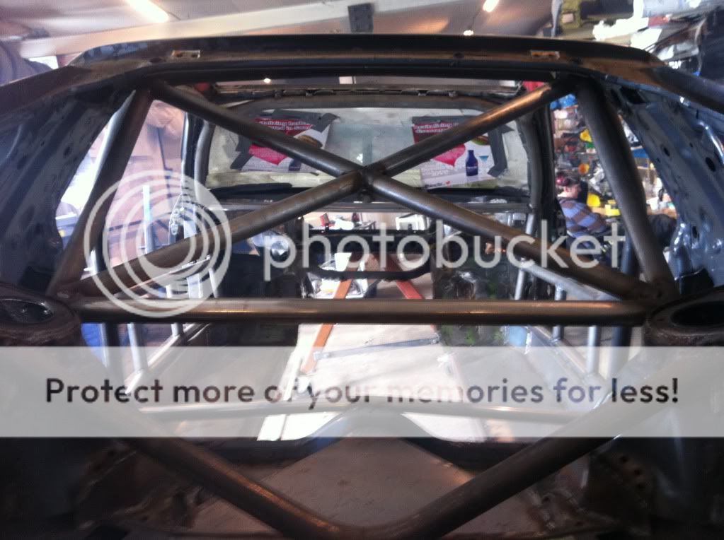

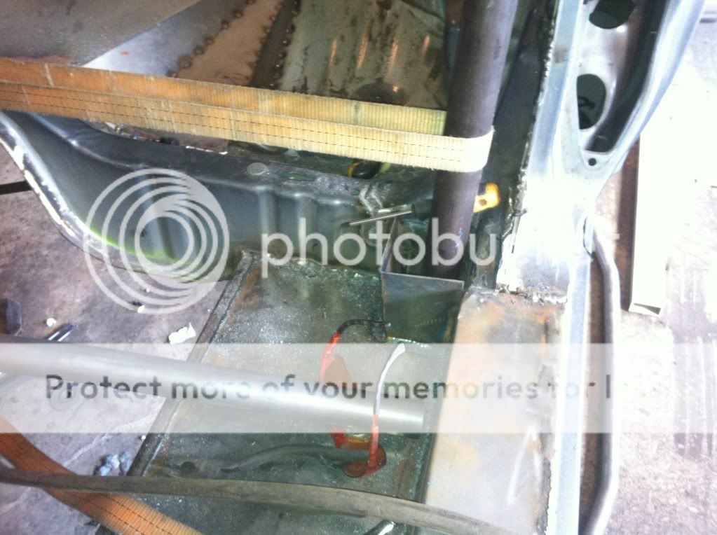

Har fixat lite med nya placeringen av tanken som blir precis bakom stolarna mellan fjädertornen.
Får hem en beställning av mitt pedalställ och styrstång med förkortad styrutväxling samt massa annat godis som gör sig fint i nya bilen.

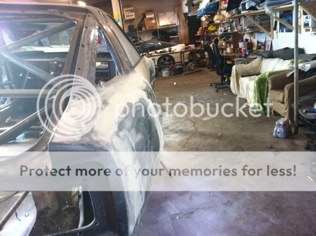

Har börjat med breddningen av skärmarna också, har inga nya bilder men här är början på dem iaf. Blir 100mm fram och 110mm bak. Bilen ska se original ut är tanken men med fetare skärmar och riktigt låg. Detta kitt kommer jag även att göra formar på så jag kommer att sälja den till er som är intresserade sen.

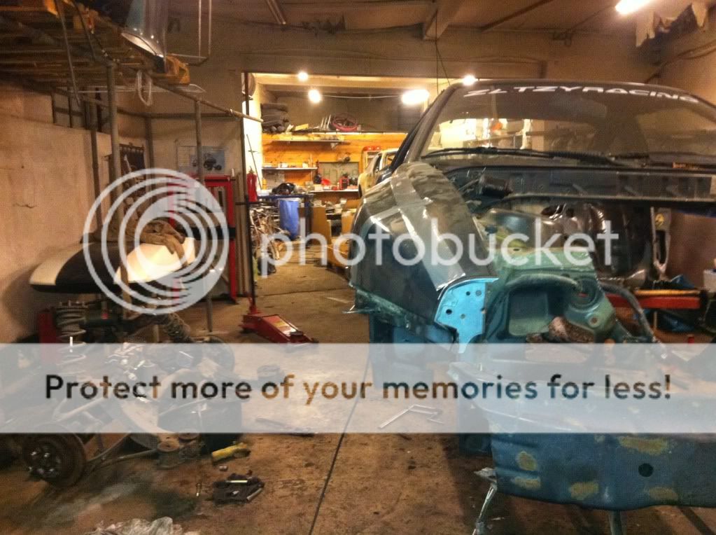

Motorn på väg hem och ska hämta den nästa vecka.
Fälgar är på väg hem med. Blev Rota GTR-D 18" från www.fastcarpt.se blir riktigt fint smile
Beställde A1 armar till hela bakvagnen också så dem borde dyka upp snart med.
Buren bärjar ta form och ska snart börja slakta upp all onödig plåt på bilen.

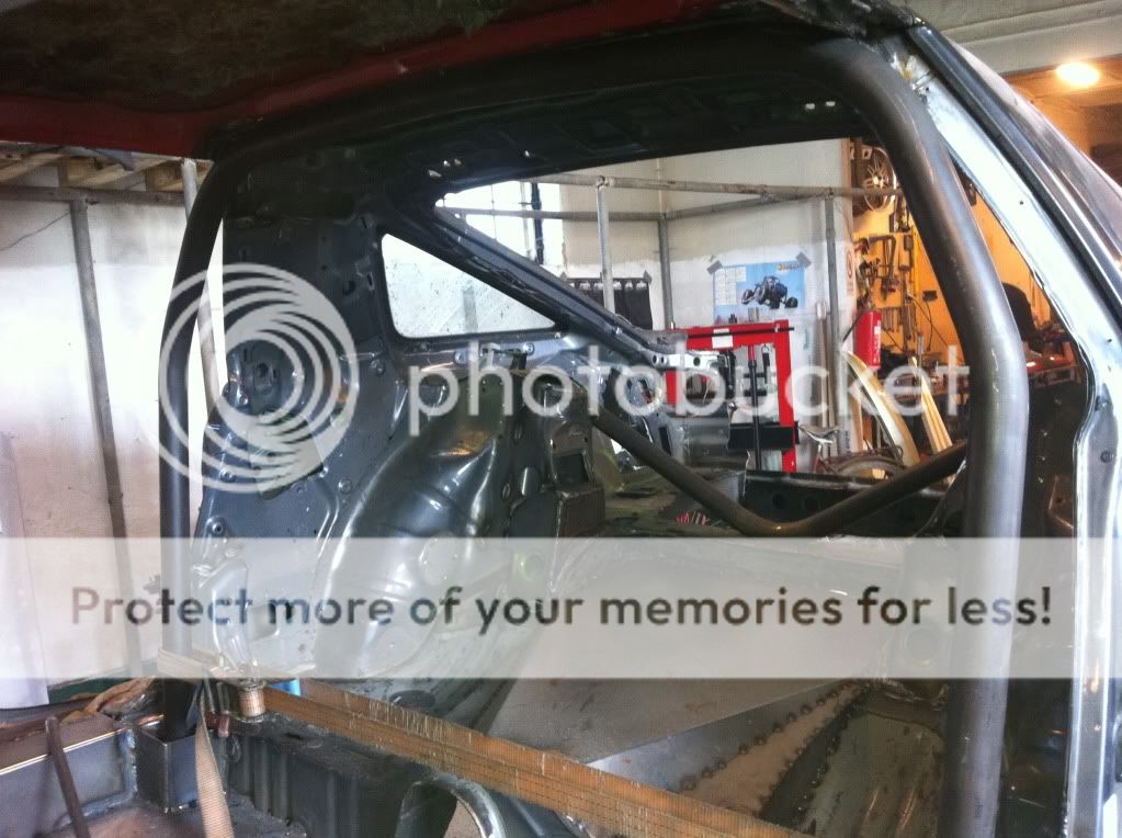

Nu har det hänt lite igen.
Motorn står hemma i garaget och ska börja passa in den snarast.
har gjort klart buren äntligen.
Koppling, headers m.m är på väg hem från USA.

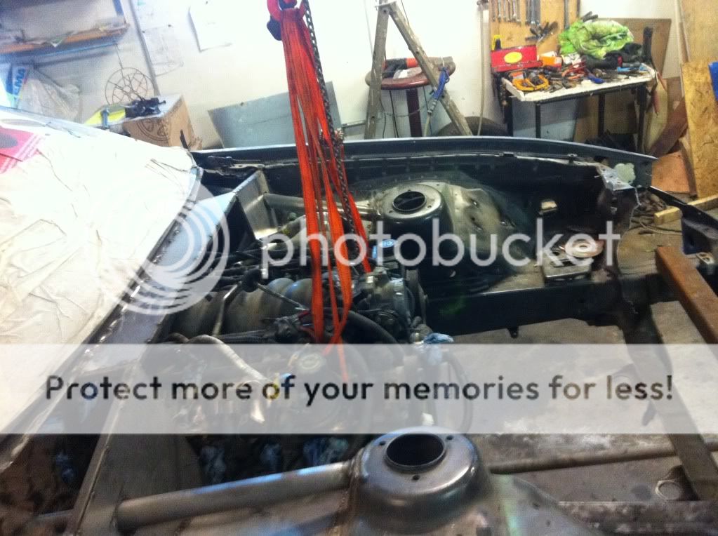

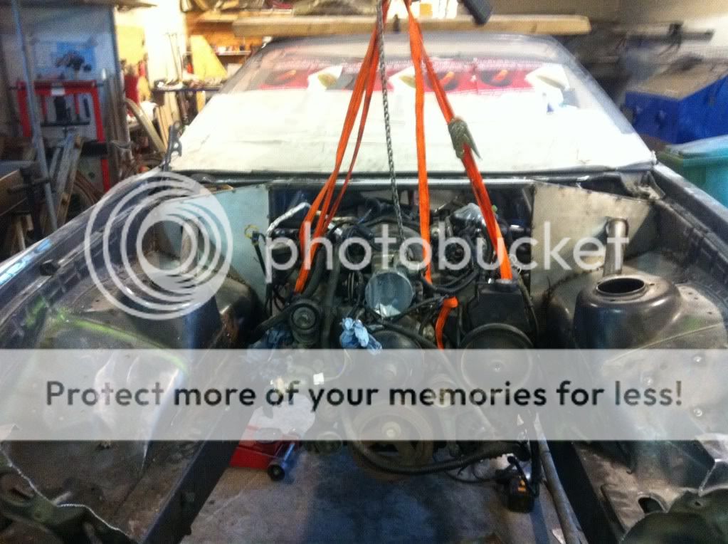

Nu sitter motorn i karossen och fästena är gjorda, blev helt stumma med endast en 2mm gummimatta mellan. Har börjat lite smått med resten av golvet, kardantunneln och torpedväggen.
Breddnings formarna börjar också bli klara, en omgång spackel till och lite mer slipande så ska det gå att gjuta av.

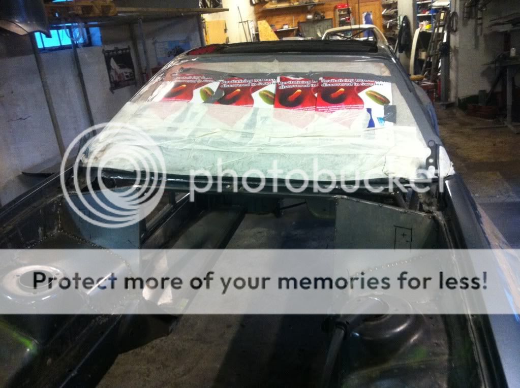

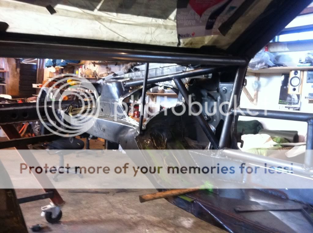

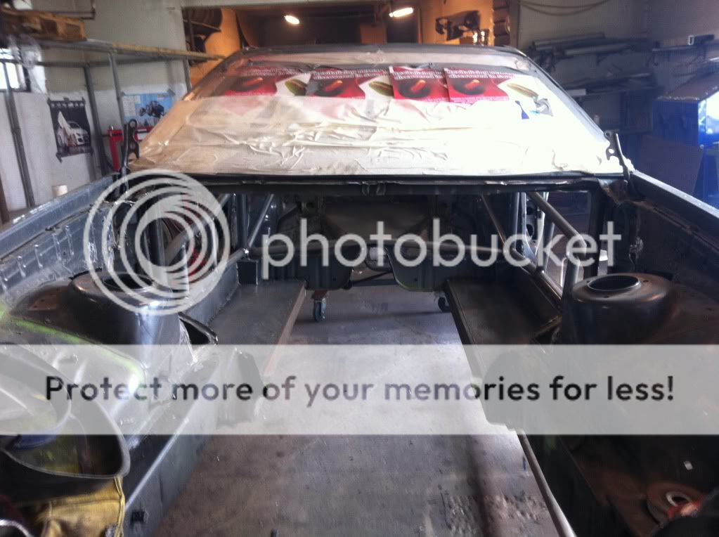

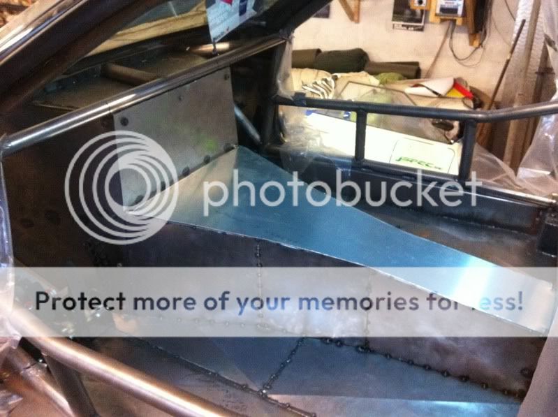

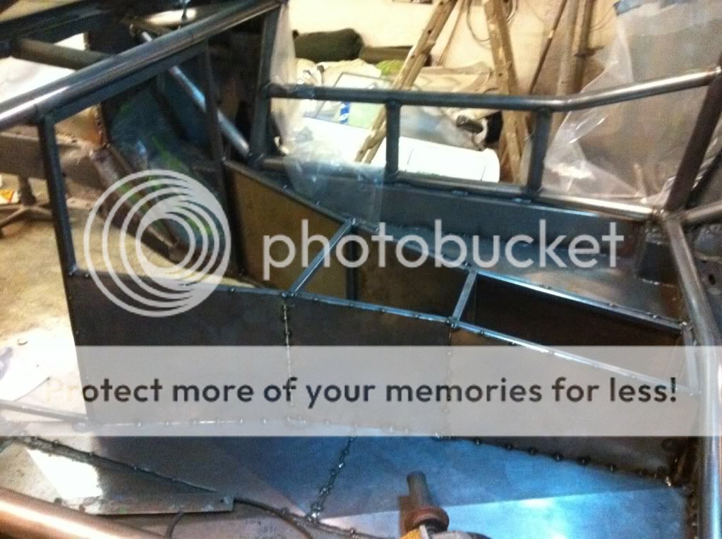

Fått lite gjort i garaget nu.

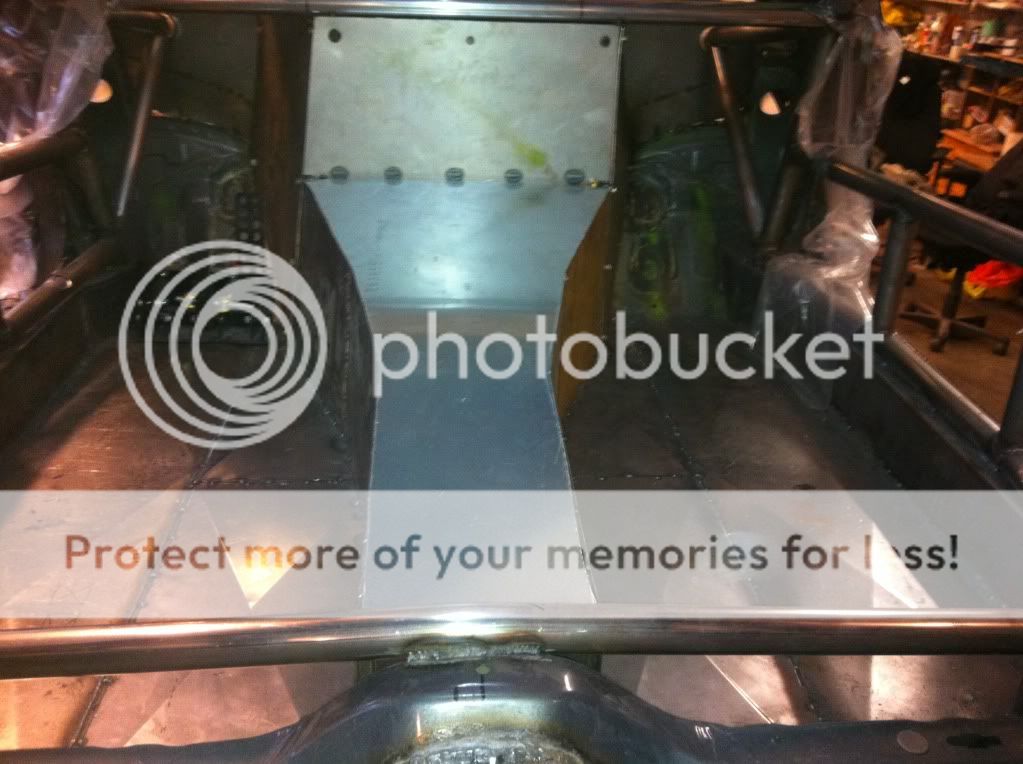

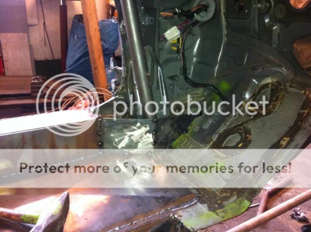

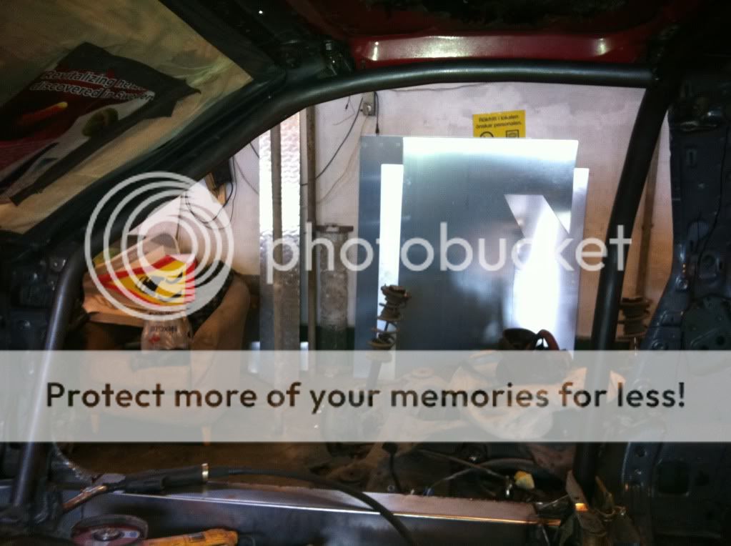

Brandvägg, golv och torpeden är färdiga och behöver bara helsvetsas.
http://i540.photobucket.com/albums/gg359/tobiasandersson2009/IMG_0471.jpg
http://i540.photobucket.com/albums/gg359/tobiasandersson2009/IMG_0472.jpg
Sen gjorde jag löstagbara plåtar till resten så man lätt kan meka när det blir aktuellt.
http://i540.photobucket.com/albums/gg359/tobiasandersson2009/IMG_0479.jpg
http://i540.photobucket.com/albums/gg359/tobiasandersson2009/IMG_0481.jpg

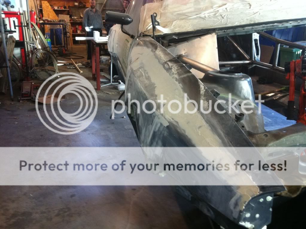

Så här såg det ut när skärmarna var färdiga. Nu är dem vaxade och jag gjöt ena framskärmens plugg igår.
http://i540.photobucket.com/albums/gg359/tobiasandersson2009/IMG_0473.jpg
http://i540.photobucket.com/albums/gg359/tobiasandersson2009/IMG_0476.jpg
http://i540.photobucket.com/albums/gg359/tobiasandersson2009/IMG_0477.jpg
http://i540.photobucket.com/albums/gg359/tobiasandersson2009/IMG_0478.jpg
