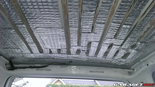

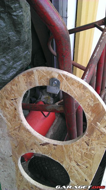

Planerna med bygget i helgen har inte gått riktigt som jag planerat, allt tar längre tid än man vill intala sig. Men lite har hänt idag.
Vi börjar med taket. Wellpappen som satt där är bortplockad, limmet lyckades jag dock inte få loss, satt som berget. Så bekväm som man är dämpade man så gott man kunde runt om, gjorde nytta iaf!
https://www1.garaget.org/gallery/images/74/73489/73489-c3788fb70969f24f85006031ebc9d337.jpg

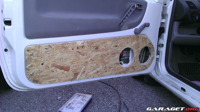

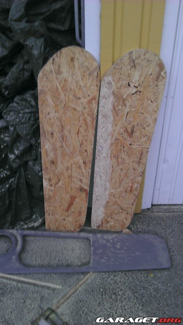

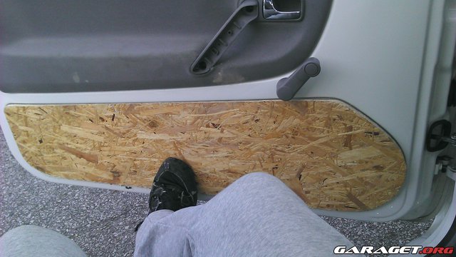

Sen påbörjades dom nya dörrsidorna. Det jag missade förra gången jag byggde va att ovankant på panelen va välvd, så fram med lamellsskivan till vinkelslipen och börja massera! Efter det så såg det ut såhär! smile
https://www1.garaget.org/gallery/images/74/73489/73489-b39efd579ba4754d316e3ba48a107105.jpg
I morgon ska jag fortsätta med håltagning till panelen, vettig montering och ev. klä dom i riktigt skinn! smile Ska bara slipa och spackla dom lite, ganska så ojämn yta på skivorna!
https://www1.garaget.org/gallery/images/74/73489/73489-555918b39adcef64a6fa95e3df52ff2b.jpg

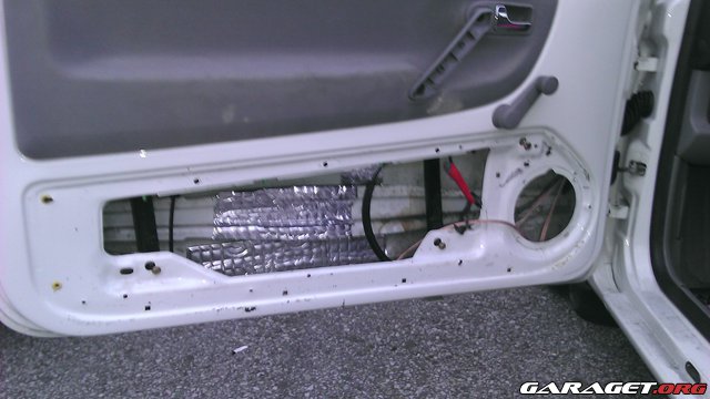

Insidan av dörrarna ska även göras om en del. Blir antagligen att riva loss dämpningen i dom, tvätta rent ordentligt, klippa loss onödiga kablar som t.ex. originalhögtalarkabel.
https://www1.garaget.org/gallery/images/74/73489/73489-e8a73c9345efab748442061be2356cd3.jpg
https://www1.garaget.org/gallery/images/74/73489/73489-7ccfc09de62e3efe783431680dcff08c.jpg

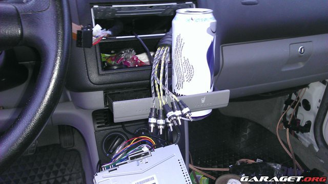

Vi fick även dragit den nya lågnivån i bilen. Så nu är där en 3 - 1 kabel. Förhoppningsvis fungerar den bra, annars får jag byta! smile
Det va allt för idag! I morgon tar vi nya, friska tag!

även fast du ej dämpa hela taket ... så behöver du intye va orolig att de ska låta illa där du hoppa å dämpa .. man behöver ej dämpa varje cm  faktiskt  smile  fast de gö ja ser bättre ut tongue tongue
R1 driver!
5 128 Inlägg
16 september 2012
#433
Misstänkte det med faktiskt! För gick verkligen inte att få bort limmet, eller så är det bara jag som suger som inte vet hur man gör tongue Funderar dock på att dra på lite mer matta i mitten, så man får det stadigare där det flexar som mest smile
6 558 Inlägg
16 september 2012
#434
ja tog värme picka ja å elda fasen .. de lukta apa i hela garaget kan ja lova  å en spackelspade hade ja å skrapa me  smile

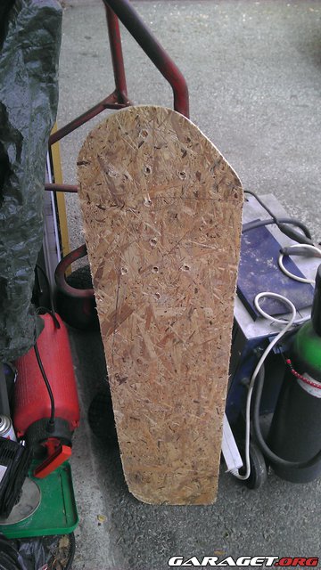

Blev en del gjort idag med. Dock är jag inte i närheten av så långt som jag hade planerat, utan allt som kan strula, ja det strular! Så fortfarande inte en högtalare monterad i bilen, och jag börjar tappa lusten ganska mycket redan... Men 3 bilder har jag iaf.
https://www1.garaget.org/gallery/images/74/73489/73489-55ad9731dcb8283e06bbf794144b93fb.jpg
https://www1.garaget.org/gallery/images/74/73489/73489-66d084546000bd8b1ce1c2a5e882d30f.jpg
https://www1.garaget.org/gallery/images/74/73489/73489-587817d05b9ac0f116b750fd41025ebf.jpg
Orkar inte kommentera bilderna, men ni kan nog själva gissa vad som händer.
