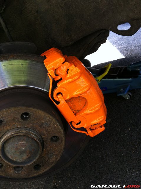

Oken och Beläggen

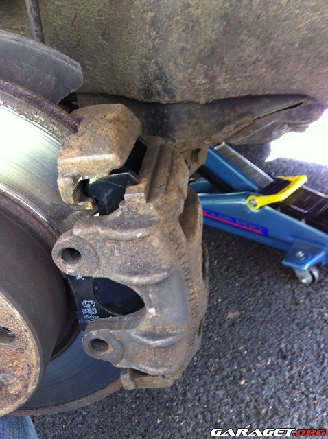

Målandet:
Plockade av hjulen och bytte beläggen.
När allt satt på plats så borstade jag noga med en stålborste (tror dock. att en dremel hade gjort ett bättre jobb!).
Sprejade på okrengöringen som följde med färgen och tvättade med varmt vatten efter.
När det hade torkat så penslade jag på färgen, hade en för stor pensel (25mm) skulle nog satsat på en aningen mindre typ 10mm.
Sen när det torkat så var det bara att skruva på däcken igen smile
https://www1.garaget.org/gallery/images/169/168053/168053-d509edef8e11823bd068e09fbf367ec2.jpg
Hjulet av och de nya beläggen sitter på.

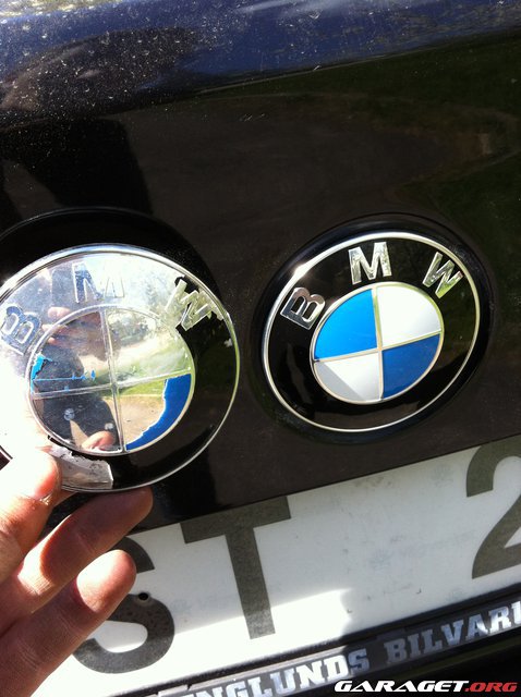

Bytte emblemet medan jag väntade på att färgen skulle torka.
https://www1.garaget.org/gallery/images/169/168053/168053-548ba04f0b4e7a7fd203b287516e02ed.jpg

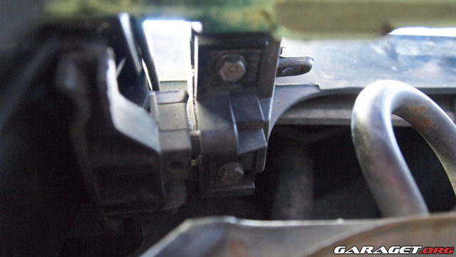

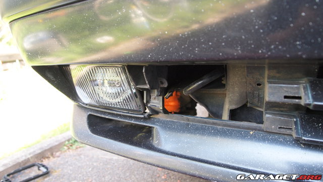

Dimljusen
Började med att plocka bort luckorna bredvid domljusen och lossade på muttrarna där bakom.
Sen var det bara att lirka ur dimljusen och lirka in de nya och skruva fast.
Det tog ett tag innan jag klurade ut det och vänster sidan var betydligt enklare än högersidan, fanns mycket mer utrymme där.
https://www1.garaget.org/gallery/images/169/168053/168053-3c747f219bc67201831f60f545a20d4c.jpg
Höger Dimljus på plats, trångt och klurigt.
Tricket är att klämma på ramen runt dimljuset men inte skruva fast ramen på dimljuset.
https://www1.garaget.org/gallery/images/169/168053/168053-e6b88565900d349f819e026f26189df3.jpg
Så här ser det ut på insidan, trångt och jävligt.

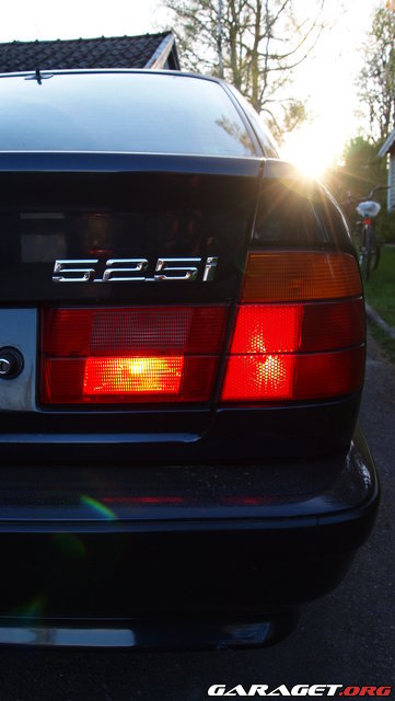

Färska bilder tagna idag smile
https://www1.garaget.org/gallery/images/169/168053/168053-c93f2df81aa46751283786ef61153f8f_large.jpg

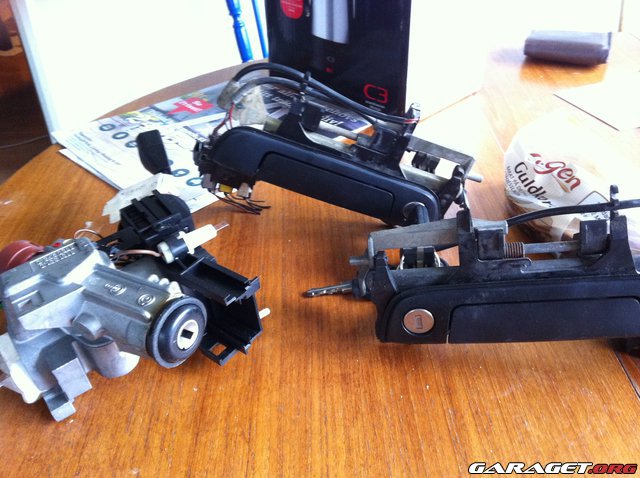

https://www1.garaget.org/gallery/images/169/168053/168053-7be0dd31cee02a3abcb252b4905ae014.jpg
Ett gäng nya lås, snart så går allt på samma nyckel igen smile

16 maj 2012
#78
Nej, hade varit inbrott i bilen innan jag köpte den, så det var inte samma nyckel till tändningen som till dörrlåsen tongue
