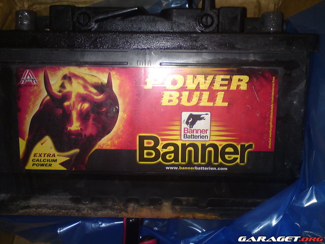

tung_man skrev:
Har även något sorts banner bly batteri.
Alla bilbatterier innehåller bly, förklara gärna lite mer hur du menar.
Ja jag vet inte jag menade bara att det inte var något agm batteri.
Sedan har jag ingen aning om det är dåligt eller inte.
Men alla mina 3 batterier är olika märken.. spelar det någon roll?
Kan jag ändå koppla ihop alla?
Ska ta ett kort på batteriet hur det ser ut.
Här
https://www1.garaget.org/gallery/images/168/167702/167702-3fcc85bd6604a429f384836ba4258d4e.jpg
Visst går det att koppla ihop 3 st olika batterier, men det är inte säkert att resultatet blir bra (speciellt inte om batterierna har olika kapacitet och olika gamla/slitna). Batterierna bör helst vara lika stora, samma batterityp och lika "gamla".
Den där batterimodellen du visar bild på tål fler djupurladdningar än deras startbatteri (Starting Bull) och ger hyfsat bra med startström, borde inte vara några problem att använda till bilstereo. smile

Drönirettab skrev:
Jag hade tänkt koppla ihop bull batteriet med s4 silver bosch 80a batteriet.
Och ha bosch batteriet i skuffen, men jag vet inte skick på bull batteriet då de satt i bilen redan.
Dock bilen startar och så på batteriet..
Är det bättre och bara köra på en av dem?
Eller bättre att koppla ihop dem?
