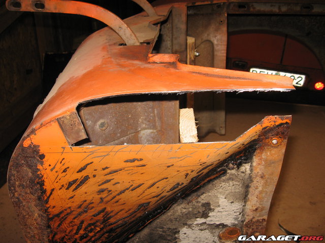

https://www1.garaget.org/gallery/images/153/152211/152211-616e2fbddfb841afb7c6c8c1abec8def.jpg
stolsfäste upplagat o tbx, lite amatörmässigt att laga, men det är ju åtminstone tillbaka(har inte provat stolen) men måtten stämmer

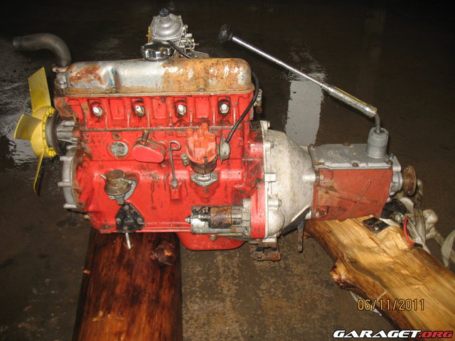

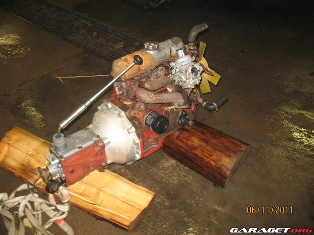

https://www1.garaget.org/gallery/images/153/152211/152211-b8f3c9f1d153ebd80560a37b74898043.jpg
den här motorn skall bara penselrenoveras, den som ska sitta i senare finns det renoverings planer på
https://www1.garaget.org/gallery/images/153/152211/152211-64c1d6aa03058419c59a9a980a069183.jpg
om man nu kan kalla en B20 med tillhörande växellåda för drivlina, tongue motorn går rätt så bra, förra ägaren sa att den drog olja, det kanske den gör.
men ska ersättas av den förhoppningsvis uppfräshade moroten

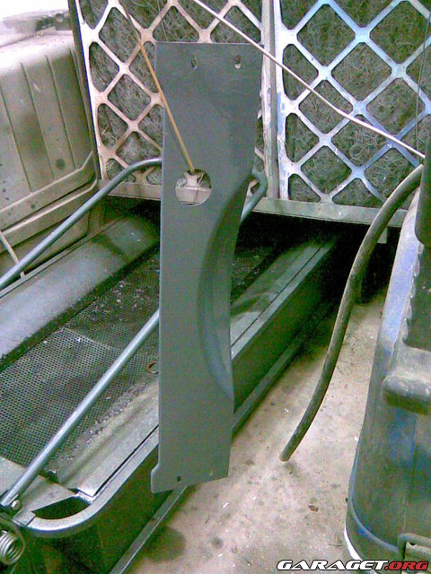

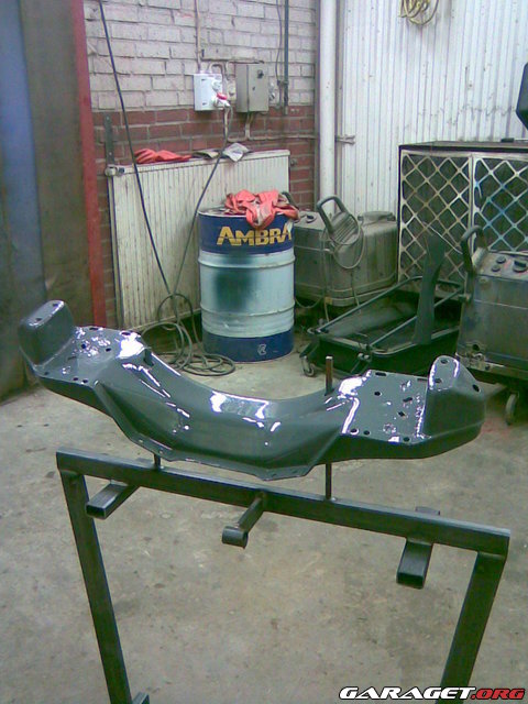

har lackat framaxelbalk, den löjliga plåten under remskivan, har bilder på det! men har slarvat bort sladden till överföringen

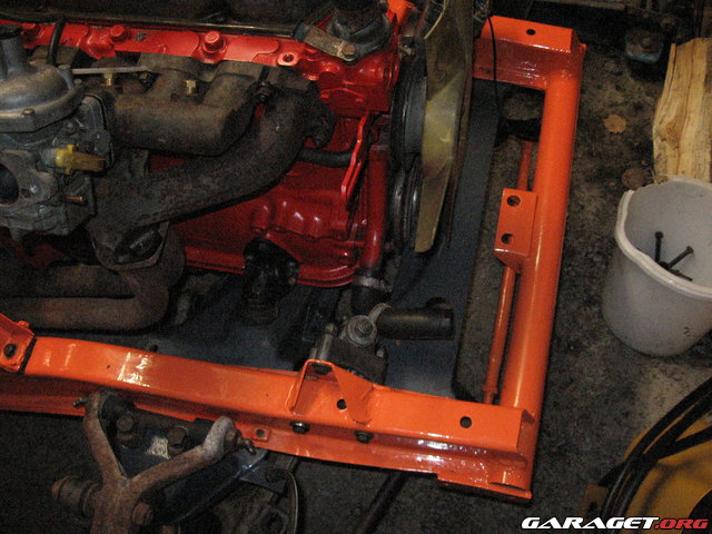

https://www1.garaget.org/gallery/images/153/152211/152211-866b2ba8e749d39469bad2b719fb1aea.jpg
har blästrat och slipat bort allt, i princip plåtren sen lackad med grundfärg o täckfärg
https://www1.garaget.org/gallery/images/153/152211/152211-9c4de5c584bf0a5c2c6f2acad0293eab.jpg
https://www1.garaget.org/gallery/images/153/152211/152211-c604a4d1991c492b09a20db92cc820e8.jpg
plåten (ska) vara svart, får jag en otrolig originalågren, får jag väl slipa ner o fixa originalfärg big_smile

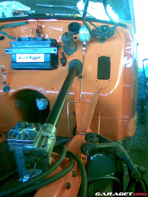

https://www1.garaget.org/gallery/images/153/152211/152211-a420f381a19663ad30f67f32abb66adf.jpg
det här var själva huvudtanken med projektet, fixa batterihyllan som hade rostat totalt
när batteriet hade frusit sönder och syran hade runnit ut över torpedväggen, samma med bromsvätskan
slangen mellan burken o huvudcylindern hade spruckit sönder och vätskan har runnit ur.

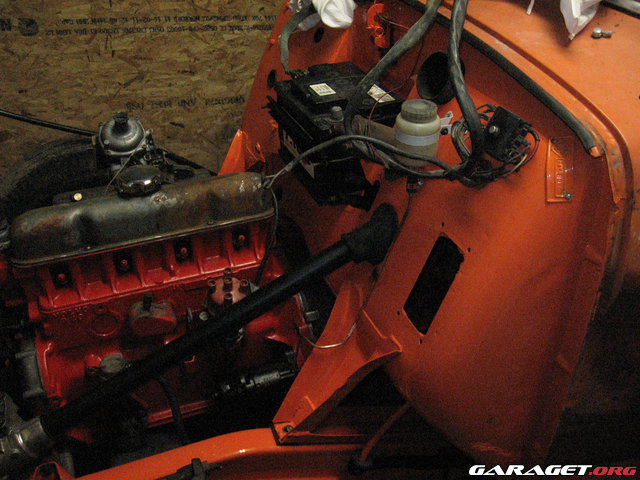

https://www1.garaget.org/gallery/images/153/152211/152211-4bd466be2c4c1857ccb37310787dbc5d.jpg
den penselrenoverade motorn är i !

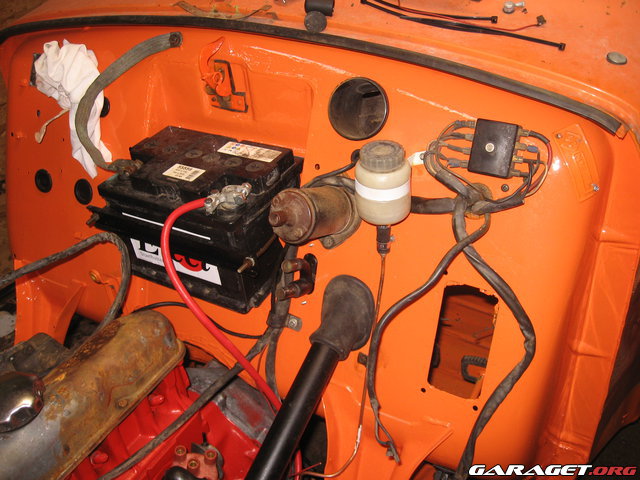

https://www1.garaget.org/gallery/images/153/152211/152211-e09131db726219f343bb452f874b44b8.jpg
har pillat lite med elen, gjort ny batterikabel dragit härvan fram till startmotor

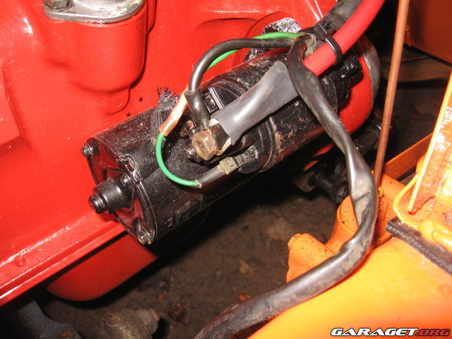

https://www1.garaget.org/gallery/images/153/152211/152211-52aacbfd15d0bce1517ab7461b0ae6dd.jpg
klamrat lite, har startat! bara så den tuffade igång, har ingen kylare

490 Inlägg
18 mars 2012
vad är det för start motor du använder?
Hatar mitt nick här men är för snål för å byta
bubbla med air ride http://www.garaget.org/forum/viewtopic.php?id=299383
672 Inlägg
18 mars 2012
hmm, en sån där liten svart, som snurrar.....när strömmen blir tillkopplad.
skämt åsido, jag kan gå ut och titta o läsa vad som står på den om du vill!
verkar vara en modernare variant

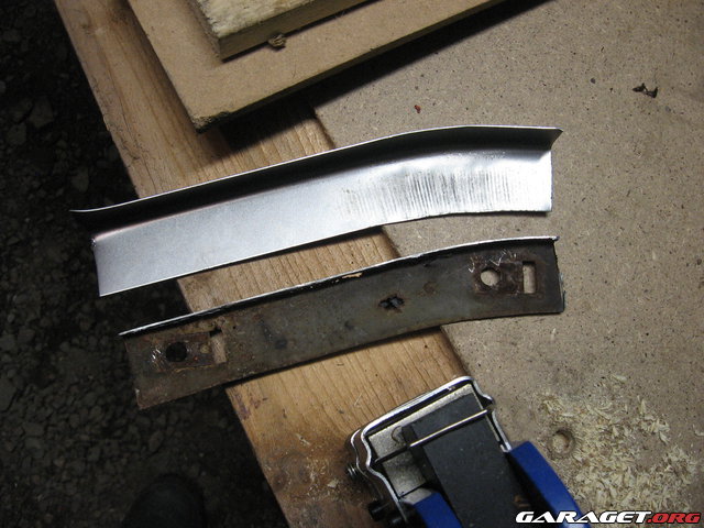

24 mars 2012

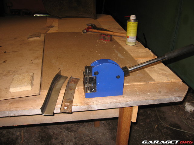

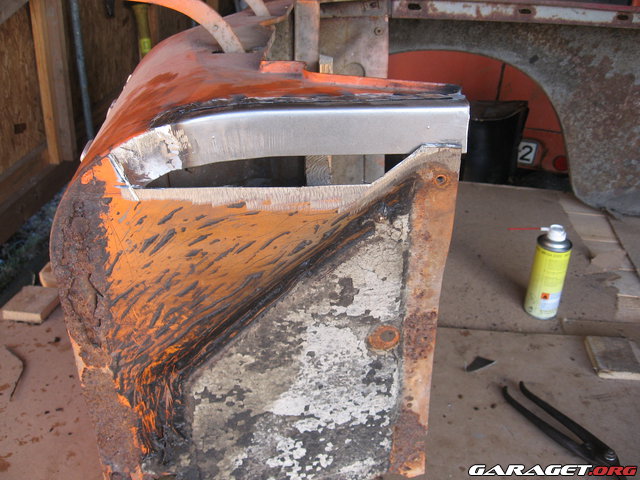

https://www1.garaget.org/gallery/images/153/152211/152211-dbeb48b7b1109b80e55fe1742e32a75d.jpg
mätt och kapat ur
https://www1.garaget.org/gallery/images/153/152211/152211-07ee1b47a82f836827c63a47ead42e84.jpg
plåtbit med potential
https://www1.garaget.org/gallery/images/153/152211/152211-ae34eb28982ec196c7997005d7e18e8d.jpg
jag älskar min krymp o sträck smile

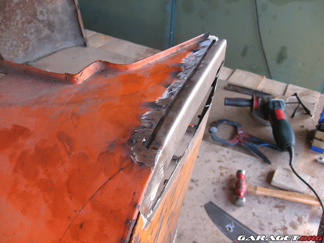

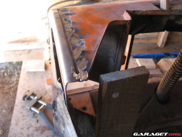

1 april 2012
https://www1.garaget.org/gallery/images/153/152211/152211-d7ea1a679940da78387751fb635d50e0.jpg
https://www1.garaget.org/gallery/images/153/152211/152211-e10b3cb1cccf8ed5ee814d9cfa193674.jpg
https://www1.garaget.org/gallery/images/153/152211/152211-0a4be0d5b0e6efded897134dae5b178a.jpg
har hänt lite iallafall smile
