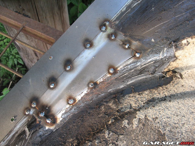

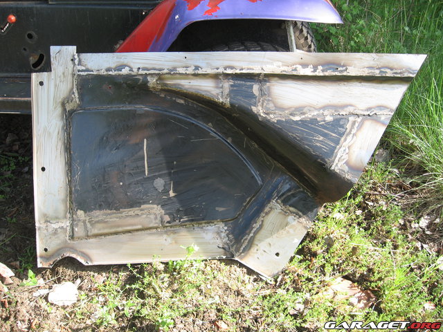

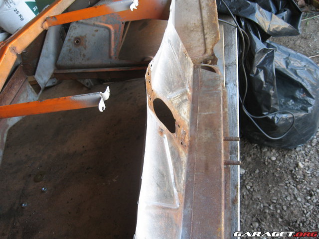

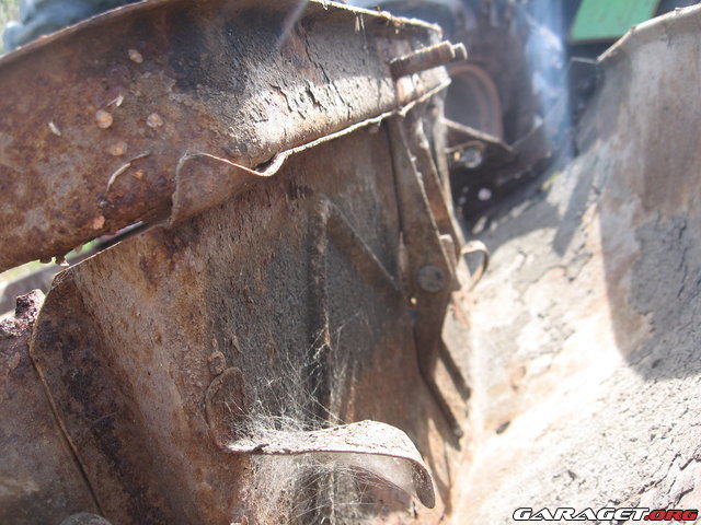

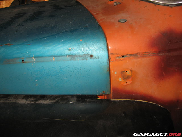

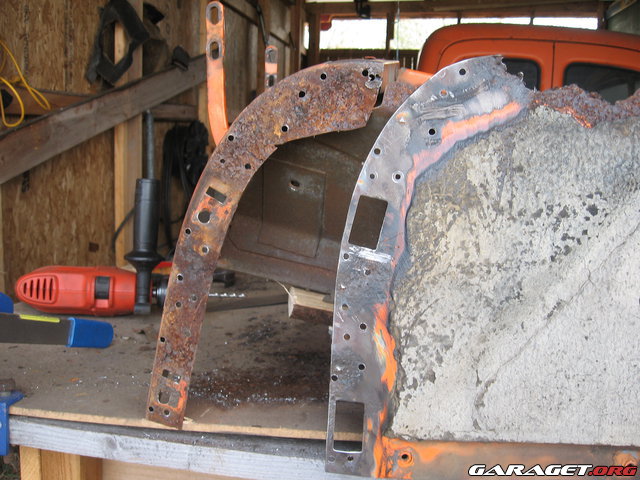

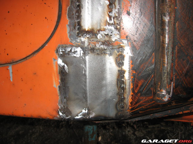

det har inte hänt så jättemycket, har mest stått o kliat mig i huvet och funderat på hur fasen jag ska få tillbaka allt!roll
det jag gjort är att borra punkt svetsar o blästrat mellan skarver, rostskyddat o punktat tbx wink
var en del kex mellan plåtarna.

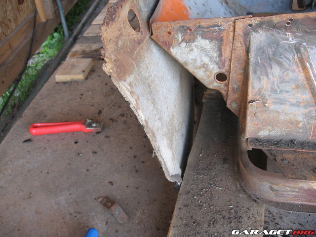

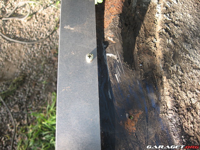

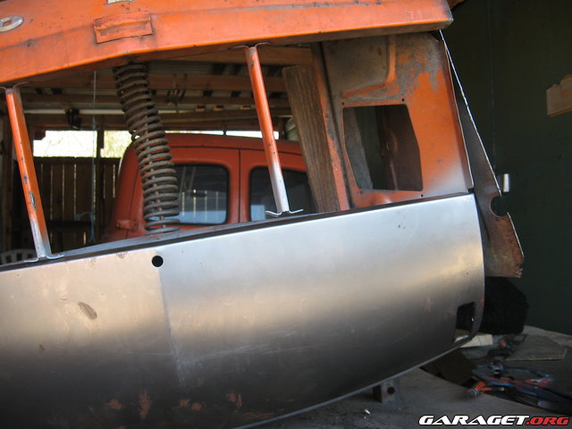

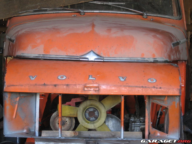

https://www1.garaget.org/gallery/images/153/152211/152211-d2476095614be7583df9f5efd6e99e42.jpg

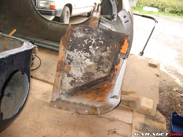

har fått sig en rejäl törn, konstigt att man kliar sig i huvet...... syns dåligt på bilden men är upptryckt c:a 5 cm
https://www1.garaget.org/gallery/images/153/152211/152211-4151527a4f84babc92e27ad89cfc3958.jpg
reservdels fronten hade klarat sig just där, så den biten fick tjäna som mall
https://www1.garaget.org/gallery/images/153/152211/152211-f19783b0008ff392de14dd6f70d40004.jpg
gubben som hade den innan, måste ha haft duetten till att putta igång traktorn varje morgon
https://www1.garaget.org/gallery/images/153/152211/152211-396d7a7d50f46fd0b890824bd8b3decc.jpg
i o försig så behövde den tas bort o blästras,
https://www1.garaget.org/gallery/images/153/152211/152211-5bcba0006a7f3dc3b4f509744067d4cc.jpg
nu så är "läppen" rak, ska  snygga till kanten så den passar nya front plåten

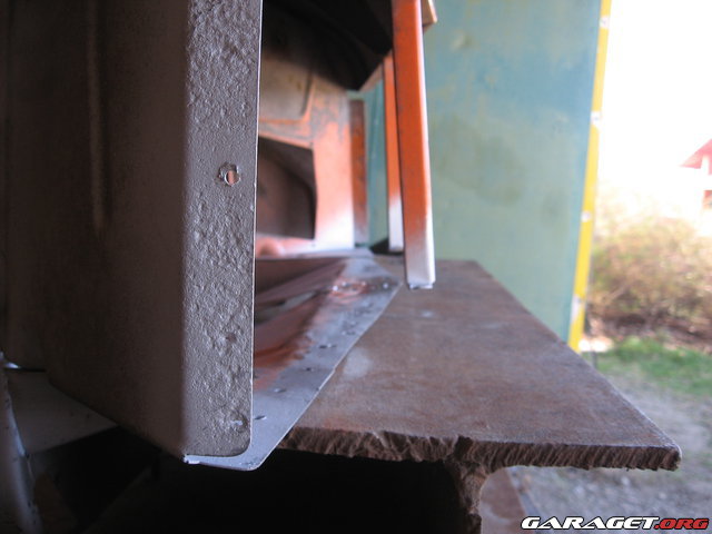

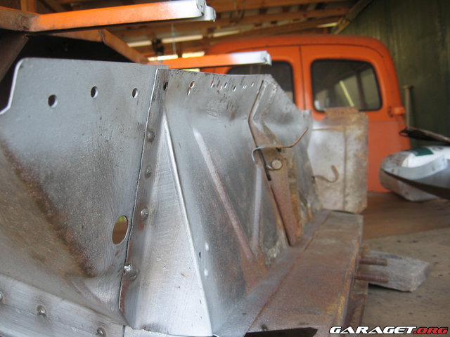

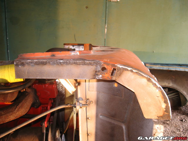

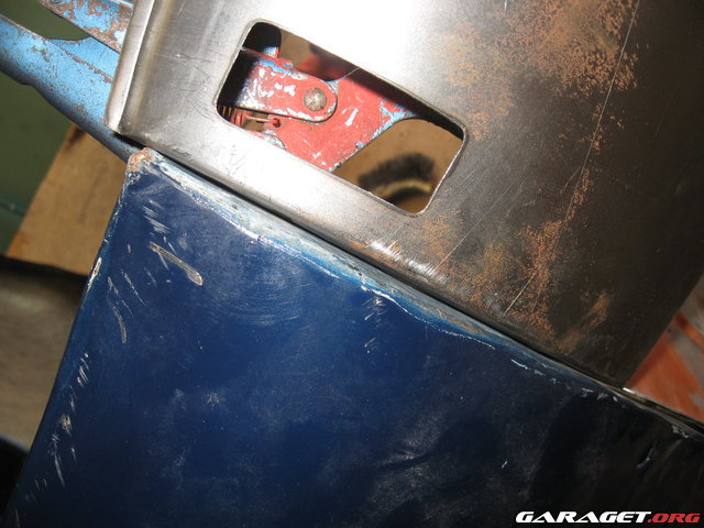

det värsta är att jag kört fast, får inte till förhållandet mellan övre skärminfästningen och den nedre, på fronten
ska ju byta nedre frontplåten, men har klurat ut att jag ska montera fronten och ta en bit i taget
montera inner skärmar (nu när det är aktuellt att skaffa inner skärmar då har dom utgått på cvi/vp-autoparts)neutral
får försöka laga..... men strategin är ialla fall att montera och sen justera allt vartefter det passar, o sen punkta.

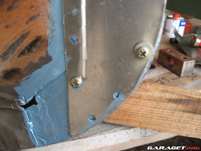

nu skruvar jag med småskruv o mutter, har 3 par skärmar (i varierande skick) att testa med,
även så det passar framme vid karossen

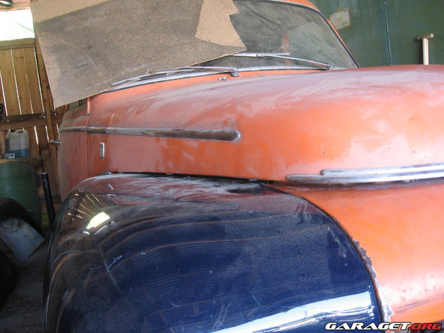

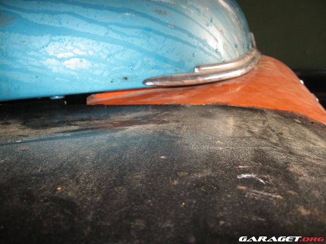

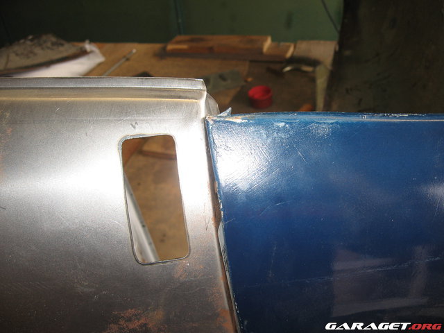

https://www1.garaget.org/gallery/images/153/152211/152211-e4d2d4aeee73545ae592164c3125b7d1.jpg

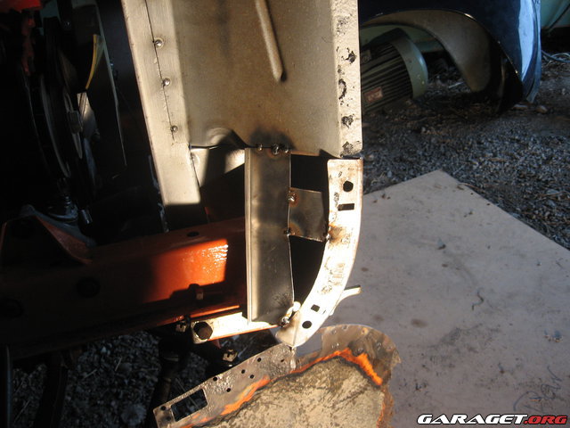

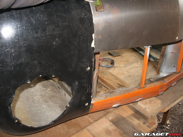

bara ett tafatt försök att få det att stämma,
https://www1.garaget.org/gallery/images/153/152211/152211-923de10a8f62b4d9100d6424d847f748.jpg
snubben jag köpte skärmarna av tyckte själv att det var bra passform
https://www1.garaget.org/gallery/images/153/152211/152211-b5b54c3f208d83a92b083915dc362ce3.jpg
https://www1.garaget.org/gallery/images/153/152211/152211-436a2600a769e633cfbb4664733fa8e1.jpg
https://www1.garaget.org/gallery/images/153/152211/152211-743810f7909f079e69e88554ff6bcb39.jpg
https://www1.garaget.org/gallery/images/153/152211/152211-6faba5bc24c7ab1d447a3d542c9775bb.jpg
https://www1.garaget.org/gallery/images/153/152211/152211-db2a0115e371aa935e472cec61c578b7.jpg

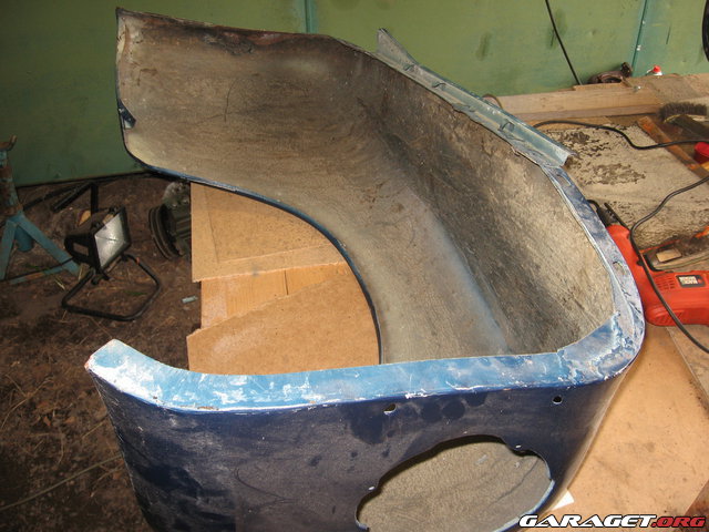

glasfiberskärmarna är nog mest formstabila, så jag tänker på nåt vis utgå från dom! men inget självklart
https://www1.garaget.org/gallery/images/153/152211/152211-f1162c4cf0ee75aaf0c5eb0b803ac458.jpg

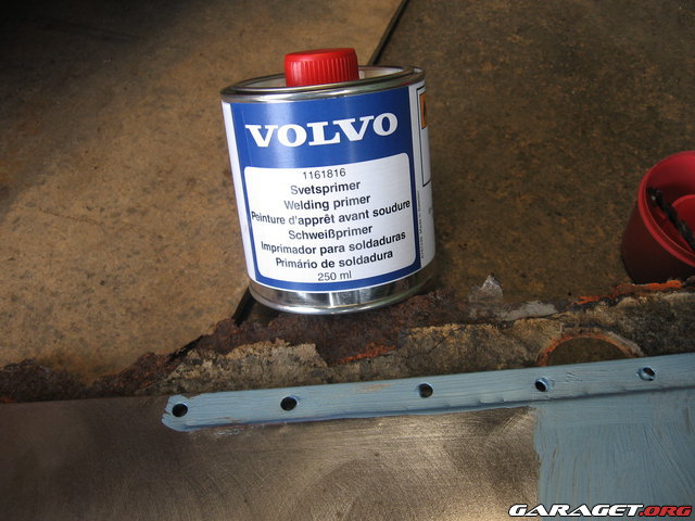

ska prova volvos svetsprimer, har norpat tipset av farbrorbozze
https://www1.garaget.org/gallery/images/153/152211/152211-b750cf87dc009f2bddcfc19259e2a551.jpg
nu när jag ser på bild så blir det nog, gör om gör rätt

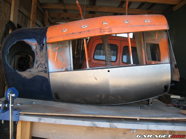

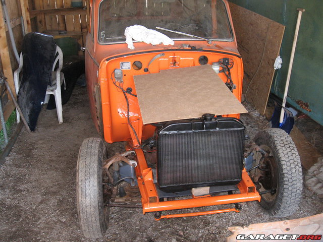

https://www1.garaget.org/gallery/images/153/152211/152211-1e593dafa40ea2686b7f2a043f81422a.jpg

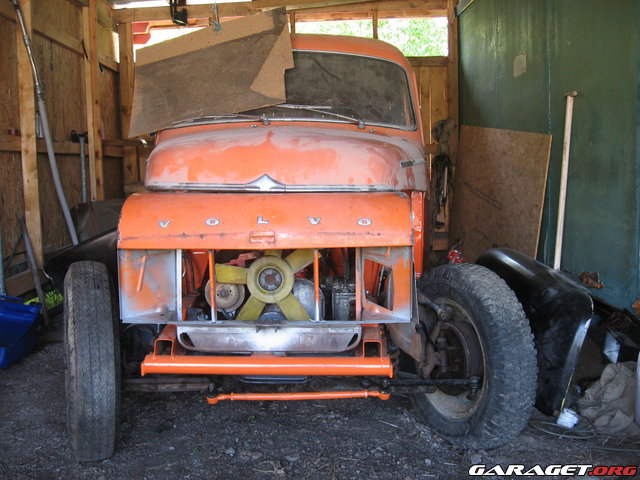

nu har jag vänt på eländet, för alldeles egen maskin så nu ska jag försöka ta tag i frontbiten,
nu ikväll åkte jag och en jobbarkompis till westerqvarn och kollade på bilar
dom ordnar bilträffar på måndagar det var första gången i år, och där fanns en duett, några pv:n varav en skitfin
så nu rann inspiritationen till nåt otroligt smile

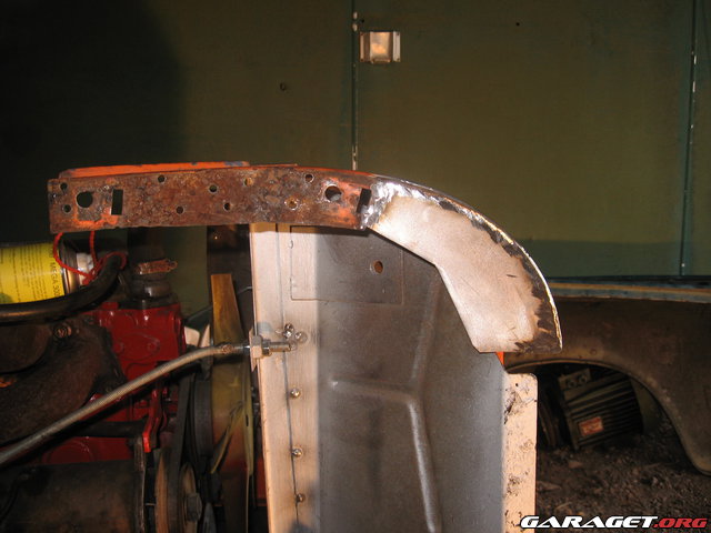

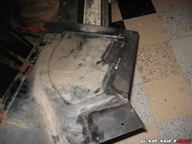

https://www1.garaget.org/gallery/images/153/152211/152211-7c64a38278f9812f91f82431fe0d9d58.jpg

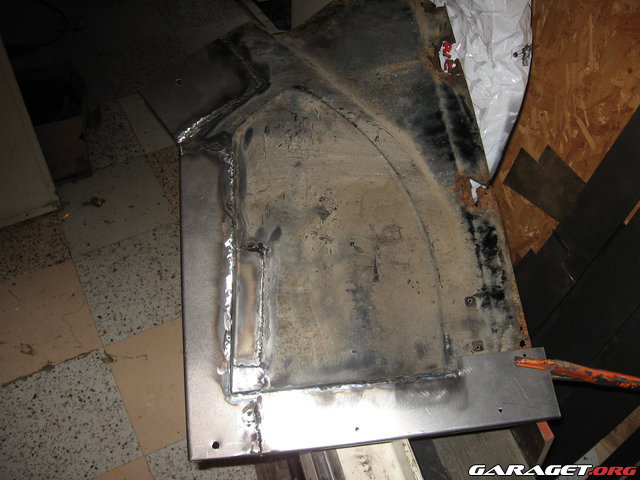

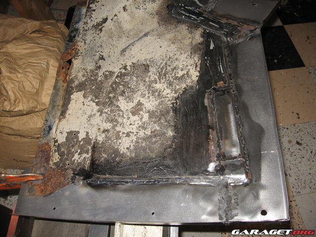

börjar med hålet för skruven i bakkant som bestämmer inner skärmens (och frontens läge) ska egentligen vara
en försänkning! men det får ordna sig med en distans av nåt slag

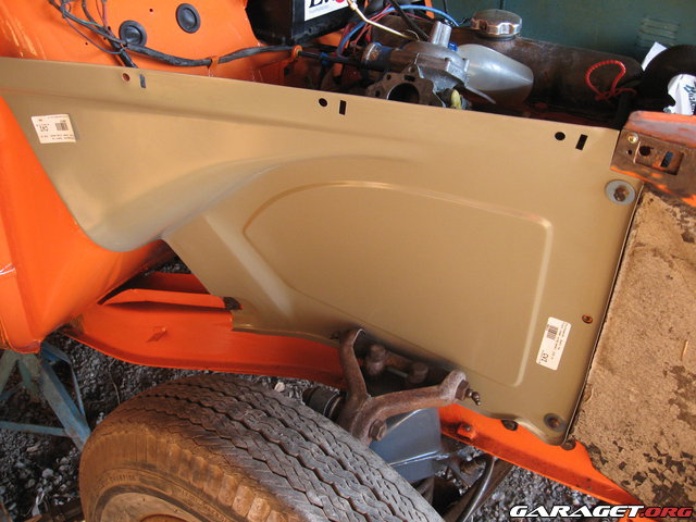

https://www1.garaget.org/gallery/images/153/152211/152211-93832e8a8a72179abf0c91d0c9135cbf.jpg
nya innerskärmen, skit också att de vänstra har utgått.......sad

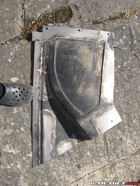

https://www1.garaget.org/gallery/images/153/152211/152211-ed6b1286e9b5be3e11df6bdff117e1b8.jpg
https://www1.garaget.org/gallery/images/153/152211/152211-6644daca0259e65b1cb43f809ba4297f.jpg

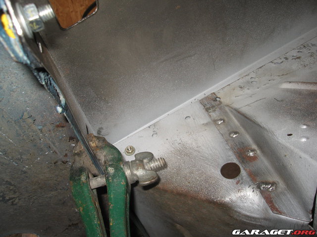

det tar sig, min krymp o sträck fick rycka in igen, fram delen ska det vara en svag böj på, busenkelt tongue
https://www1.garaget.org/gallery/images/153/152211/152211-b465d0015b856ecab5d7a467c7b69474.jpg
https://www1.garaget.org/gallery/images/153/152211/152211-80799d2b05dbf339387e20eccc55735b.jpg
https://www1.garaget.org/gallery/images/153/152211/152211-ea612cccf1de3213e688ad3850714a72.jpg
inte klar, men tror det svåraste är kvar! jäkligt mariga rular i överkant som ytterskärmen ska skruvas i hmm

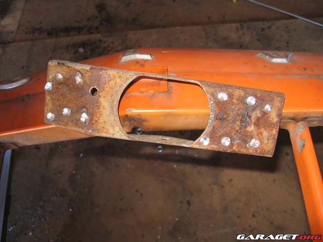

https://www1.garaget.org/gallery/images/153/152211/152211-d7f47b4bc28f8a0805de47472d7daf2f.jpg
intetsägande bild

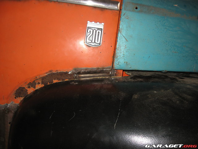

https://www1.garaget.org/gallery/images/153/152211/152211-0353c147cb19063d699654605f014055.jpg

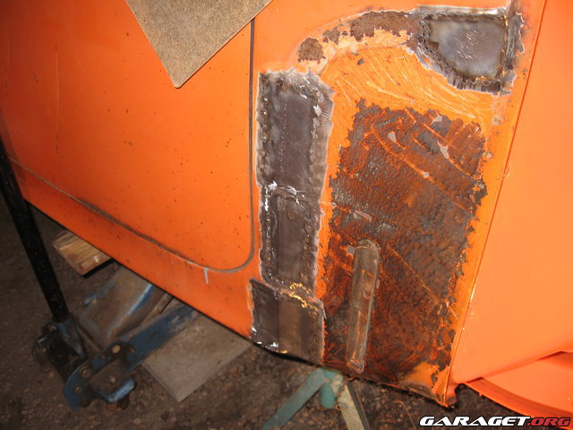

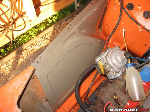

otroligt nog så var skruvhålen kvar i (rostfnaset) så det går att få till ungefärlig passform
https://www1.garaget.org/gallery/images/153/152211/152211-a29023cf2010279a797015f95289c260.jpg
nog slår det sig! men verkar gå att rikta till....

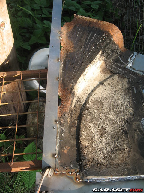

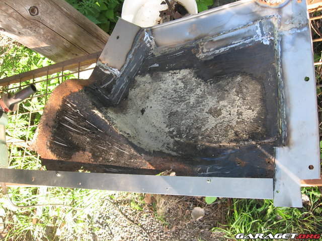

https://www1.garaget.org/gallery/images/153/152211/152211-5c3560f2ab160953a14d91b8cdccf394.jpg

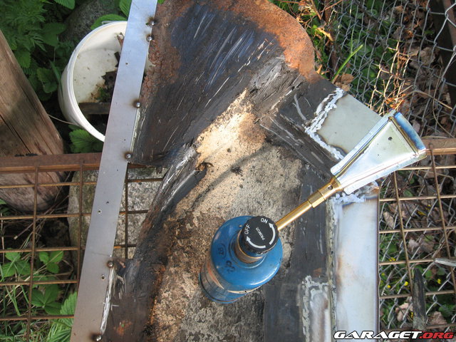

gasol går ju mycket kvickare än värme pistol att få bort stenhård underredsmassa

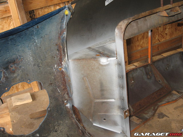

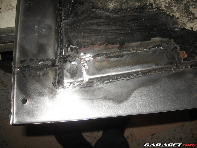

https://www1.garaget.org/gallery/images/153/152211/152211-df87e13cdea201de368463e1c366731f.jpg
verkar gå rätt smärtfritt att få till de konstiga böjarna, fattas bara att det dyker upp ett parti skärmar
nu när det verkar gå att få till det roll

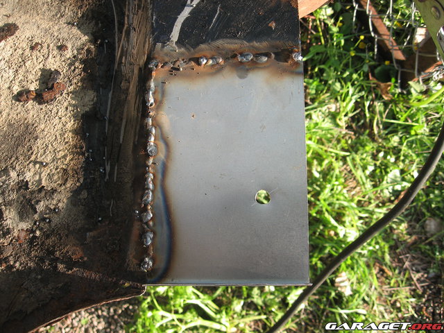

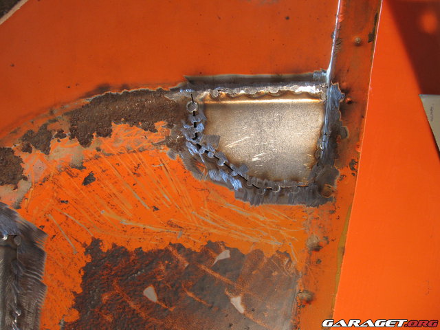

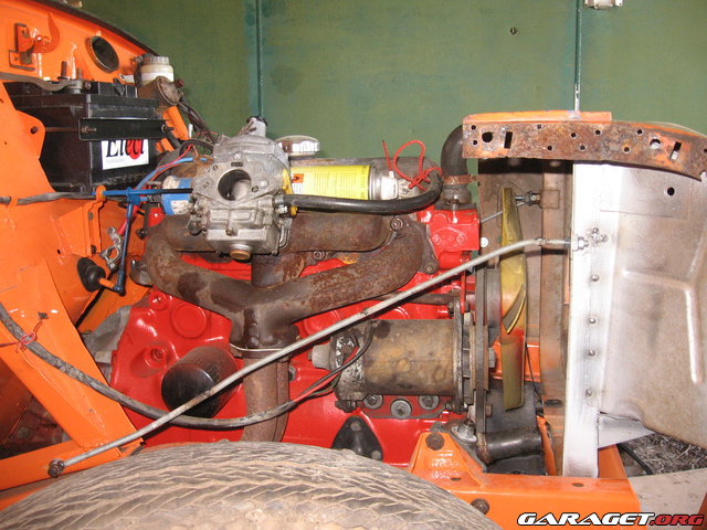

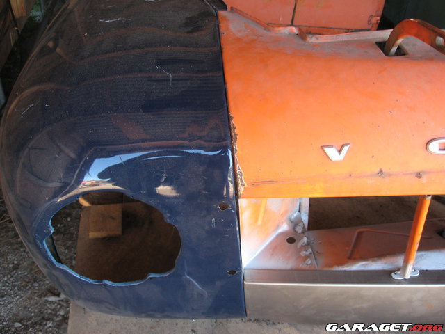

https://www1.garaget.org/gallery/images/153/152211/152211-fe8d37e973432dd936a1a84b3dbe68b8.jpg
blev riktigt bra jämfört med höger sida
https://www1.garaget.org/gallery/images/153/152211/152211-1dd7e3bc214949775148339fb264dae1.jpg
ja ska ta bort underredsmassan och göra rent
https://www1.garaget.org/gallery/images/153/152211/152211-57fcf82bc37cd464632a9efc148881d3.jpg
knixigt att få till nederkanten, ser ju olika ut på varenda duett/pv jag sett
https://www1.garaget.org/gallery/images/153/152211/152211-f5c7d4d09adf26dd6796369e6637770b.jpg
https://www1.garaget.org/gallery/images/153/152211/152211-b39bfb34062e9eba0ebddbd9acd0e0d8.jpg
ja! nog slog det sig, men inte värre än att det går o rikta (har grovriktat) har inte provat men ska ta

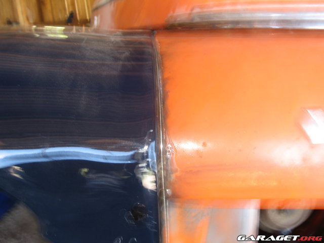

krymp o sträcken till att göra skärmfästet rakt, troligen inte så noga smile bara det ser bra ut när skärmen kommer dit

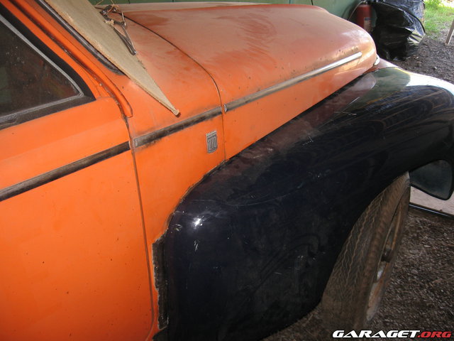

https://www1.garaget.org/gallery/images/153/152211/152211-61f9fbecdb1024ad431e11d9a5d2f6f6.jpg
https://www1.garaget.org/gallery/images/153/152211/152211-384767a26f4a8e8e308a4b757a9a1ae2.jpg
jag måste vara ett unikum av tröghet roll, det är ju (bara) att lägga på huven!
https://www1.garaget.org/gallery/images/153/152211/152211-665b98e159af7aca5e086644f8f08a1c.jpg
så har man ju alla tänkbara mått man kan önska sig, typ höjd på skärmar o,d
https://www1.garaget.org/gallery/images/153/152211/152211-14b54a95c289e01377c8fa364a2b8f6b.jpg
har 2 felfria o 1 lite krockskadad huv, så får väl prova så att det lirar smile
idag har det inte hänt ett skit, har en annan plåtslagare som sabbar tillvaron hmm

https://www1.garaget.org/gallery/images/153/152211/152211-a23e1112f082a39208dbcabac769af56.jpg
stagat upp och riktat kylar ramen, och satt dit tillfälligt en gängstång för att få läget till huv/skärmar
https://www1.garaget.org/gallery/images/153/152211/152211-062457eca29dae04d566d9c2e0cae83a.jpg
fronten är riktigt sned, kanske inte syns men det är den, tagit till bonnrikt! träkloss och rör, så nu ***lar
https://www1.garaget.org/gallery/images/153/152211/152211-52c823bbf3d7ac095744bab3517f27ec.jpg
har fått den hyggligt rak, iförhållande till övriga karossen (har syftat) men det går nog att brottas för att finjusteras
https://www1.garaget.org/gallery/images/153/152211/152211-69aa1cc8095dca8d15ac25ff6c82f41f.jpg
nu verkar det ha lossnat lite när det gäller passformen, inte lönt att säga för mycket.
https://www1.garaget.org/gallery/images/153/152211/152211-ea306bff14cf25f33fe2faa77e362b04.jpg
finns nog ett visst hopp, det ser ju bra ut på långt håll smile

20 juni 2012
#59
https://www1.garaget.org/gallery/images/153/152211/152211-cc11983d503cd332237076a8b8a2a7b1.jpg
stagat upp lite för att få nån helhet
https://www1.garaget.org/gallery/images/153/152211/152211-6ab439703d5a85354841190ec9c219c3.jpg
https://www1.garaget.org/gallery/images/153/152211/152211-431ecbc49f18d95e5b898706383179be.jpg
behållit ett skruv hål för inpassning, knappt nån rost just där
https://www1.garaget.org/gallery/images/153/152211/152211-18f439e92d1276530bcd2c498eb26749.jpg
hmm, lovar! passformen är riktigt bra, kunde gå att montera smile
fast bilden är bra mycket sämre
