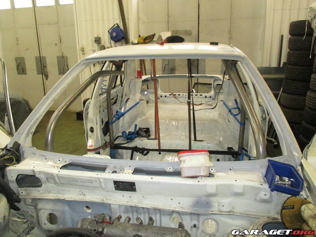

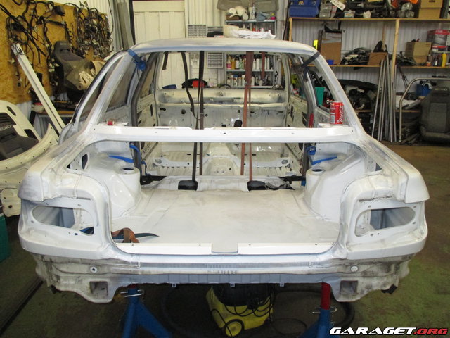

har nu plockadesner bilen i molikyler även fram o bakruta åkte ur (den ena helare än den andra (tack micke tongue ))
kommer dra om hela elsystemet (det lilla som kommer behövas)
kapat ur o lacktigen reservhjulsbaljan och tagit bort plåt både lite här o där
https://www1.garaget.org/gallery/images/15/14343/14343-12facab8fbcbc50d00a603b9dd352be1.jpg

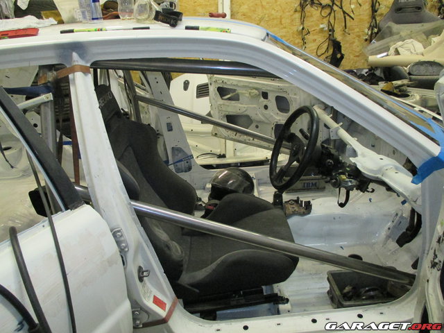

och börjat montera en drag bur
https://www1.garaget.org/gallery/images/15/14343/14343-4d3d71bfb6fab8c8cd926bd80c2ccd1d.jpg
https://www1.garaget.org/gallery/images/15/14343/14343-84706c58bb6755f2a2d6f6036661c0cb.jpg
har massa andra små o större projekt me bilen på g samtidigt så kommer vell lite bilder o info nu allt sftersom

KHRacing
10 januari 2014
jag har personligen satt dörrsträven minst 10-15cm längre ner, stor risk för skador samt mkt
mkt svårt att regga in buren n'är den sitter så högt, om inte omöjligt.
Bilprovningsföretagens regler säger att in & ursteg skall vara "enkelt"

Och enligt sfro:s reglemente måste strävan passera mellan axel o armbåge vid nurmal körstälning vilket vill säga händerna på ratten
finns tonvis med SFRObesiktigade bilar med strävor som sitter skitlågt & fullt godkända. så det tror jag tyvärr ej på.. dock -  frågar du 3 olika SFRO-gubbar får du tre olika svar - tyvärr.
4 670 Inlägg
12 januari 2014
#74
Kommer självklart följa detta!
Location: Probobly by the food
338 Inlägg
12 januari 2014
#75
KHRacing skrev:
jo så är det förmodligen
killen jag har kontakt me som är besiktnings tekniker för sfro o som kommer chassi regga min bil vill ha dom i den höjden
jag vill ha ner dom lite till dock för att få bättre plats för dem nya stolarna som skall i sen så vi får se vad han säger
allt e bara ihop nestat än sålånge ivargefall tills jag får klarteken att allt ser bra ut o då tar ja hjälp av en polare som kommer o tiggar hela buren

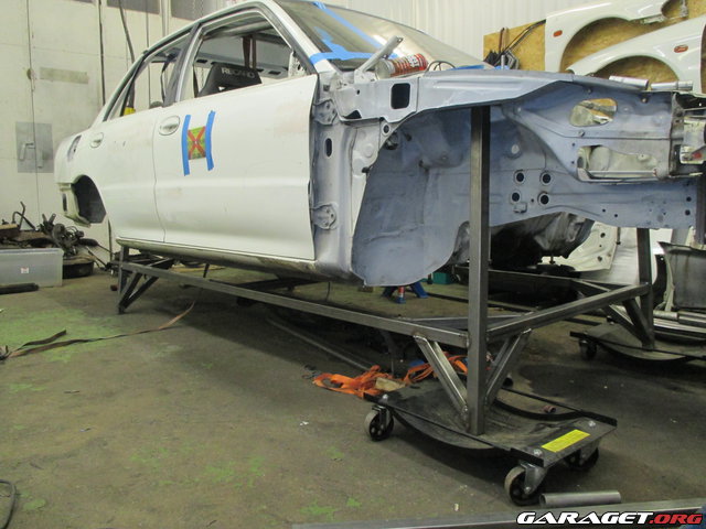

har inte hänt så mycket här nu
skall ta upp karossen till eskilstuna den 5:e om ja får ledigt från jobbet så skall finess göra nya fram stöttor till buren som passar lite bättre
så igår sattejag hop en ställning som gör de lite lättare att frakta omkring karossen o även lättare att flytta runt den i garaget
[img]https://www1.garaget.org/gallery/images/15/14343/14343-850f11f0db7fdde6ceb0a0bfa987a1d0.jpg[/img]
väldigt smidigt att ställa på dollys o bara rulla omkring
lite små pyslande har de vell blivigt men inget jag tagit bild på så väntar me det

har ju självklart glömt kameran hemma hela veckan men har ioförsig inte hänt så myclet
svetsat klart ställningen så ja kan köra ibäg chassit
svetsat igen en helvettes massa hål som blivit efter urborrade punktsvetsar i bla frambalkarna mm
och snart spacklat färdigt bilen
behöver ha förbi någon skom kollar min spackling och slipning snart bara. man blir ju liksom hemmablind tillslut o känseln i fingrarna är ju inte vad dom brukar vara
