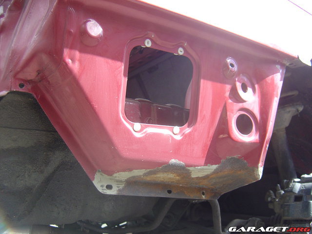

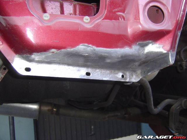

https://www1.garaget.org/gallery/images/121/120948/120948-1736c023dfb0c5ad106e326b998a9213.jpg
https://www1.garaget.org/gallery/images/121/120948/120948-6059f13d2e68b13f0771c0ef3c8779ba.jpg
Där fick jag dock köra med tryckluftsdriven slip med nån kapskiva på, elak som fan. Men vanliga trissorna tar inte sån gravrost, men dom funkar fint som sista steg efter att det grova är borta.
