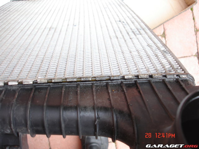

Saaben har steg 3 trimning som redan orsakat ett ras av en original laddluftkylare, som ersattes med original begagnat laddluftkylare (verkstaden gjorde det utan fråga ens). I rädslan av att även den begagnade (”nya?”) laddluftkylaren kan explodera startades detta jobb. Det visade sig att även den ”nya” (begagnade) laddluftkylaren var på god väg att gå sönder (se bild i slutet). Ena gavel hade redan lossnat nästan helt och den andra var på god väg att lossna också.

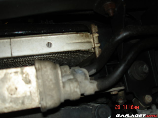

11)    Sedan lossade jag oljekylaren (en 10 mm skruv på varje sidan) och lät den hänga ner mot golvet.   Oljekylaren sitter under laddluftkylare och är den minsta av alla kylare.  På bilden nedan ser du ena endan av oljekylare (med gummisladdar)

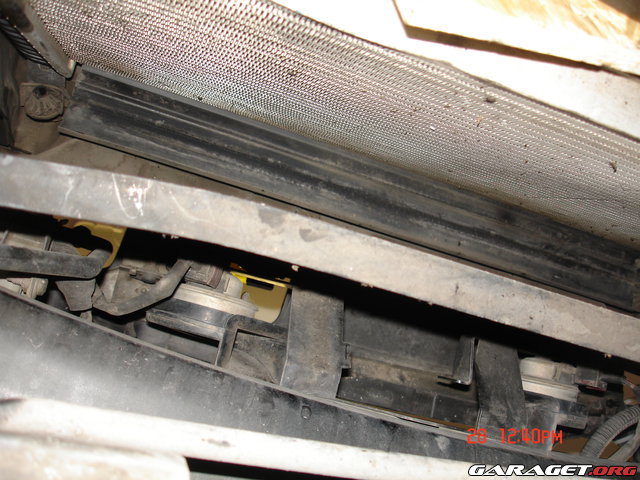

Se ena gummihållare längst upp på vänster (bilden tagen nerifrån upp)

Så här (nedan) såg ut den gamla som nästan gett upp redan:
