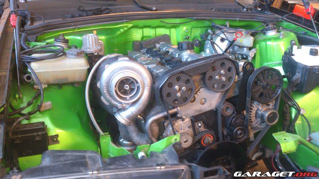

Extrazz skrev:
Ser bra ut! bra placering på WG´n medtror jag.
Dock bör u flytta exp kärlet eller bygga en plåt framför.
Japp får hoppas att WG gör sig bra där smile
Kommer att flytta exp kärl och köra med alu kärl plus turbomössa smile

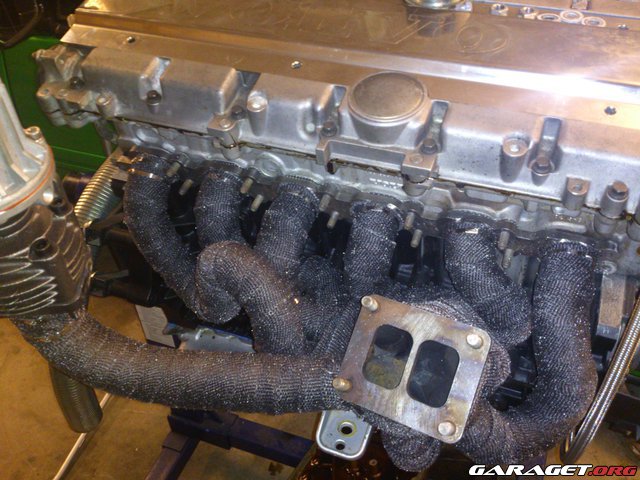

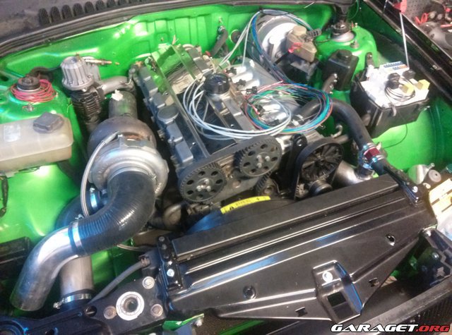

Omsvetsat vattenrör å lite annat småskit är nu klart smile
Håller nu på att bygga rör till spjällhus..
Börjar likna en motor smile

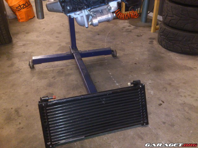

Monterat oljekyls "uttag" på oljetråg till det "lilla" kylet;)
https://www1.garaget.org/gallery/images/76/75761/75761-a3421067db090ae0eb9f38dabb0a35ad.jpg

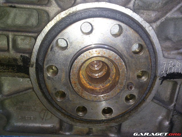

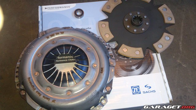

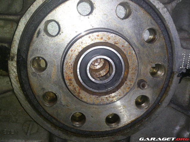

Någon som har nån ide hur jag ska göra smidigast med vevaxel?
Ska ju montera ett lager där för ZF-lådan (köpt) men hålet på denna veven är för litet..Borra upp med mega-stort borr ? smile

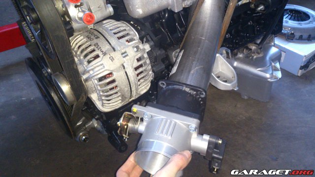

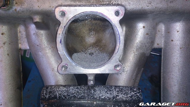

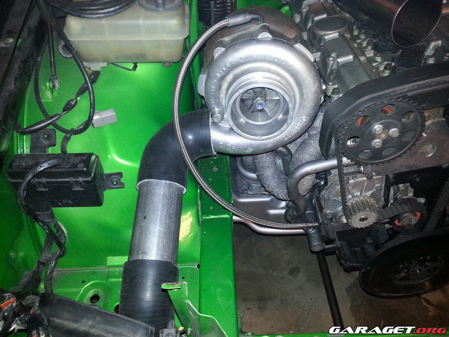

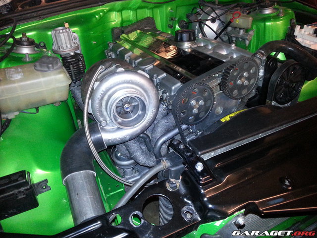

Portat insug smile
https://www1.garaget.org/gallery/images/76/75761/75761-624e735a15967d1e16aeff9ba84be3b6.jpg

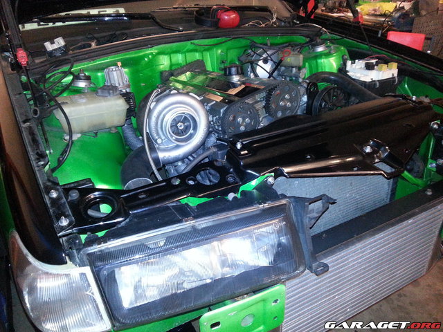

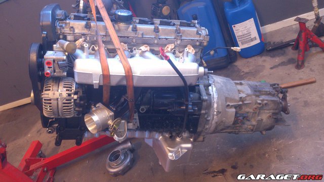

Motor på väg ner smile
https://www1.garaget.org/gallery/images/76/75761/75761-63a58e281426e5a1d407cd6587aa4c9d.jpg

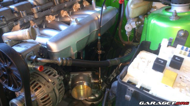

Blev bra med gas-spjället..
https://www1.garaget.org/gallery/images/76/75761/75761-d879f7eec3352a5915234c54374525e1.jpg
Där sitter den nu smile
https://www1.garaget.org/gallery/images/76/75761/75761-cae789b031b267d57ad041a75a3e9628.jpg

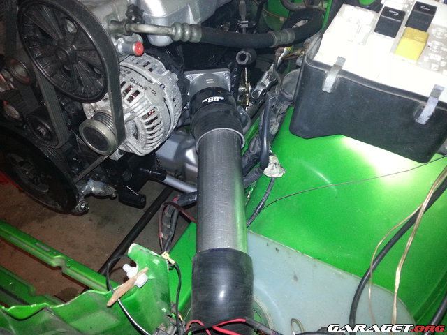

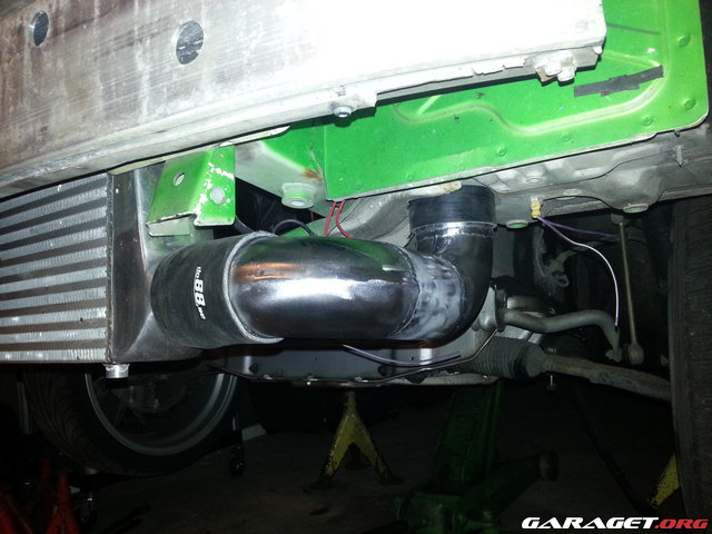

Update! Blev lite tryckrörs-bygge idag smile
Blev ok..Återstår lackering av alla rör i mattsvart=)
https://www1.garaget.org/gallery/images/76/75761/75761-92c578bdb472ad57ceed3d0af28933f6.jpg
https://www1.garaget.org/gallery/images/76/75761/75761-19e343f91cf739291fe0af315b2fab64.jpg
https://www1.garaget.org/gallery/images/76/75761/75761-f71c9cffd2e3ca9896fe0f03db6c84d5.jpg

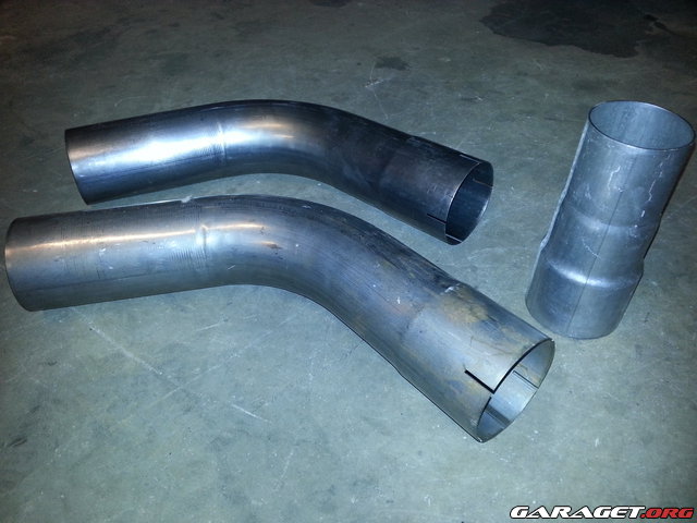

Fick hem lite 3,5" rör smile Ska bygga ny DP...
https://www1.garaget.org/gallery/images/76/75761/75761-6ea0e905f6012b3a506c425246153467.jpg

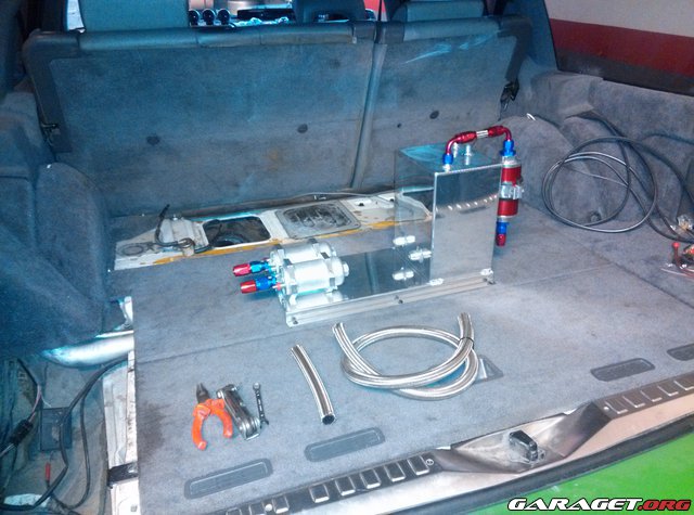

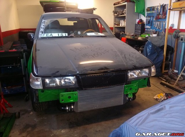

Det byggs för fullt nu... så den snart kommer ut på vägarna wink

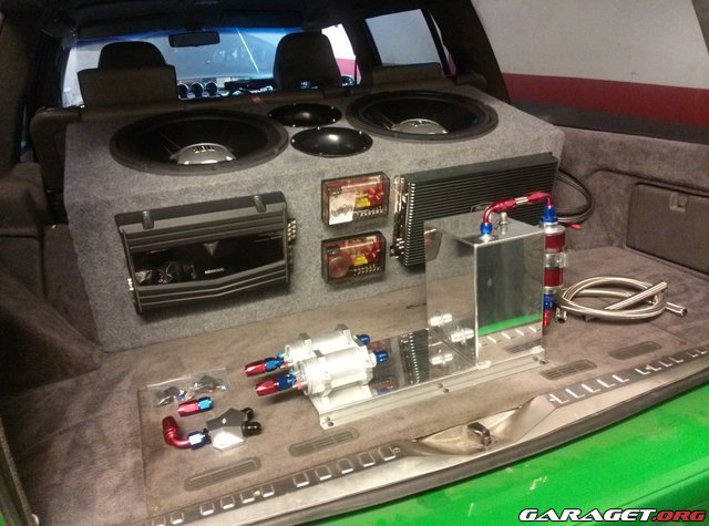

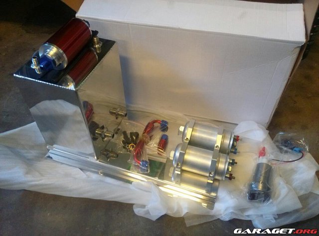

Soppa-systemet:
*2st 044-pumpar
*Wallbro GST450 in-tank pump
*5-liters Catchtank
*Race soppa-filter
*Bosch 1680cc spridare
*An8 matning
*An6 retur
https://www1.garaget.org/gallery/images/76/75761/75761-7dce2fc4c27ac5df9dab392f98fad15c.jpg

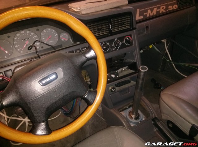

Byggt ett stumt spakställ... Blev riktigt bra..
Återstår nu endast inkoppling av sprut (påbörjat)
Även dra nya soppa-ledningar
Sen ska det bli uppstart hehe big_smile
https://www1.garaget.org/gallery/images/76/75761/75761-8bd6e3326bc18c4bfff1adcc3619c673.jpg

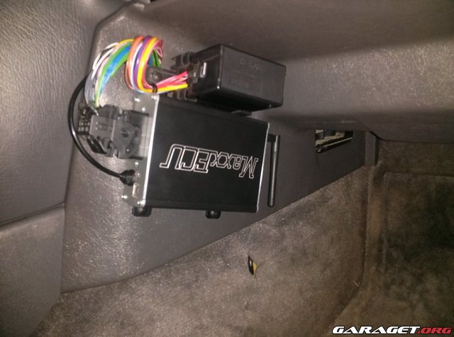

Här fick elcentralen sitta.. Smidigt att komma åt smile
https://www1.garaget.org/gallery/images/76/75761/75761-7b91292a4ed8c66119e800deaf5e87ea.jpg

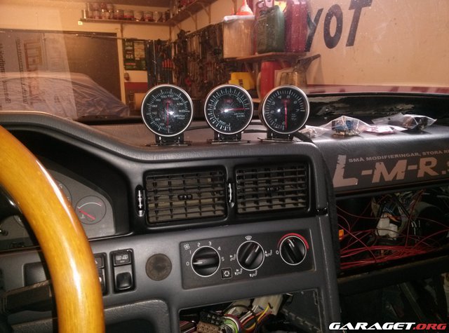

Mätare inkopplade smile (sitter dock inte fast en)
https://www1.garaget.org/gallery/images/76/75761/75761-e1a8c767f32a948fa14f3c38f8070b69.jpg

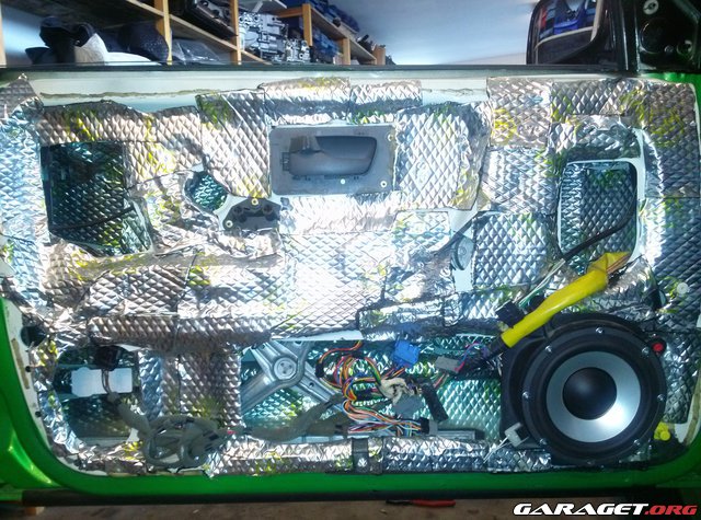

I väntan på att delar ska dyka upp så fixade jag lite ljud i bilen smile
Rivit ur alla miljoner kablar till högtalare m.m. för att dra om allt ordentligt smile
Tidigare ägare har inte snålat på isolering;)
(Har byggt om högtalarfästen) 3dörrar kvar bara *suck*
https://www1.garaget.org/gallery/images/76/75761/75761-2663a2a1ee3b78991b68bc960d3e1997.jpg

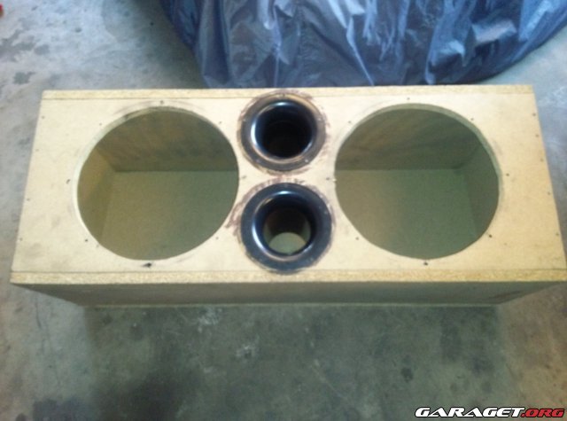

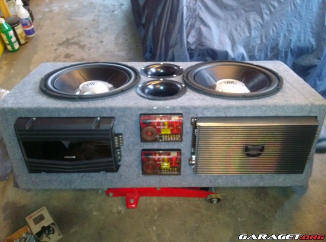

Rev ut baslådan för att klä om och fixa defekter smile
https://www1.garaget.org/gallery/images/76/75761/75761-e97095fb573e46ce43e6d7a76a33115d.jpg

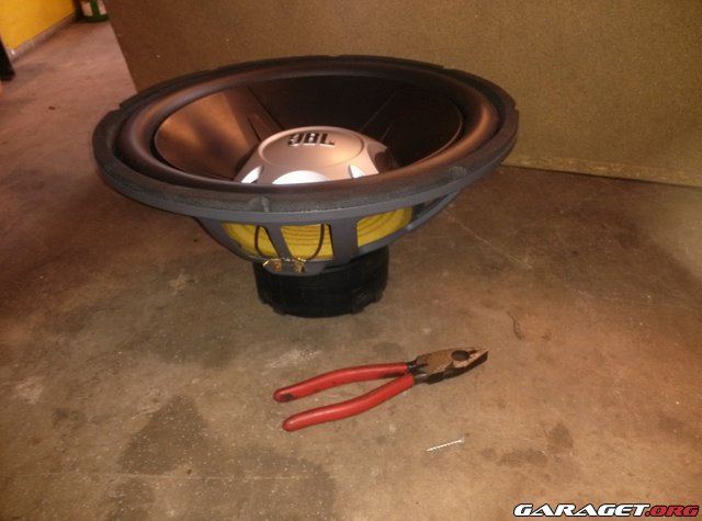

15" JBL spelar helt ok..
https://www1.garaget.org/gallery/images/76/75761/75761-5f6bc46dca6109258c71d03964717685.jpg
Nyklädd låda och lite steg monterat smile
