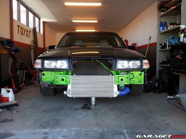

FEA får stå ut med den gamle 6-an ett tag till men här kommer kommande setup smile
*2,9liters Volvo XC90 B6294T
*147mm H-profil ifrån SPM
*Smidda SPM Kolvar
*ARP-Bultar
*1600cc spridare
*044 pump
*3,0liters 960-topp (JB-Engine)
*3,0liters Kammaxlar
*Volvo s60R tändspolar
*Garrett Volvo GT42
*4" Downpipe
*3" 100cell Racekatalysator
*Frontmonterad IC
*E85
*Volvo v70 svänghjul [x]
*Sachs 707 TP
*4-puck sinter
*5-växlad ZF-låda
*Civinco SA1000 Stand Alone Sprut [x]
*2,5Bar mapsensor inbyggt i sprut
*Inbyggd Lunchcontroller
*Innovate Bredbandslambda med Bosch LSU4.2
*AutoGauge Smoke Avgastempmätare med EGR-Sensor
*Ombyggd till stel axel från 940 Turbo
*Breddad ca 3 cm bak
*Valsad fram
*Takvinge 945 med pålimmad V70
*Frontspoiler 960 överdel med V70 underdel
*Add on kjolar
*Johansson motorsport bakkofångare
*Dubbla pipor bak
*Usa blinkers
*Import emblem istället för sidoblinkers
*Svartlackade insatser fram
*Pearl grön nertill
*Blanksvart upptil
*Huv med Evo Scoop
*Xenon 6000k i halvljus och dimljus

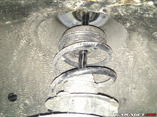

Gamla fjädrarna fram var lite korta ? haha tongue
https://www1.garaget.org/gallery/images/76/75761/75761-486aa180d320bf6f909ac6153ab265f2.jpg
Mycket bättre smile
Blev skit bra resultat och nu får mina 19" plats fram smile

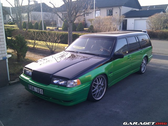

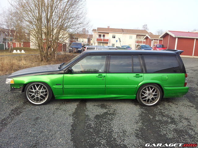

Uttagen för första gången efter vintervilan smile såhär blev det med nya sänkfjädrar.
https://www1.garaget.org/gallery/images/76/75761/75761-f062776a16ed532d408affe49769e45f.jpg
https://www1.garaget.org/gallery/images/76/75761/75761-12b7f389f37235b5a99a98af3f2386f6.jpg

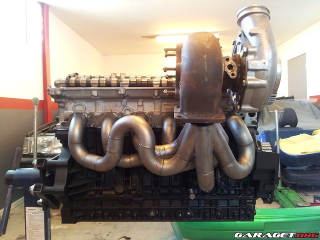

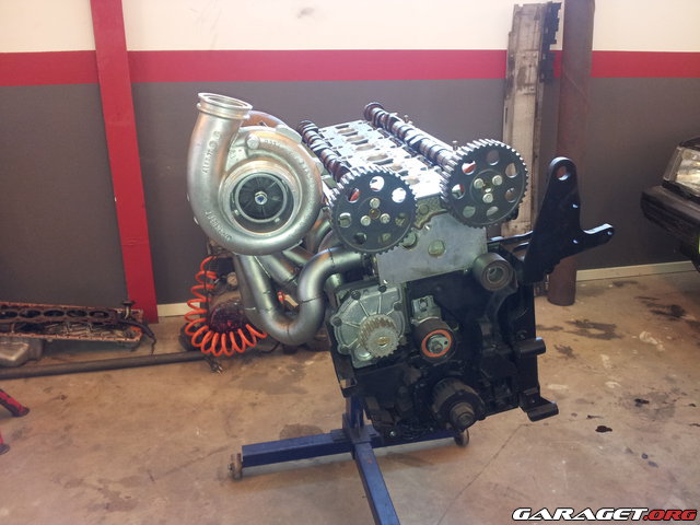

Motorn åkte upp i stativ ....NU SKA DET BYGGAS big_smile
https://www1.garaget.org/gallery/images/76/75761/75761-1d3ca0cab058f0e089d08f5c52479a56.jpg

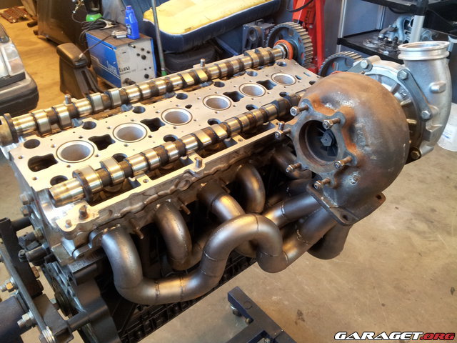

Testmontering smile
https://www1.garaget.org/gallery/images/76/75761/75761-aa08d3ba23d964aa0bf2106f3c4479b0.jpg
