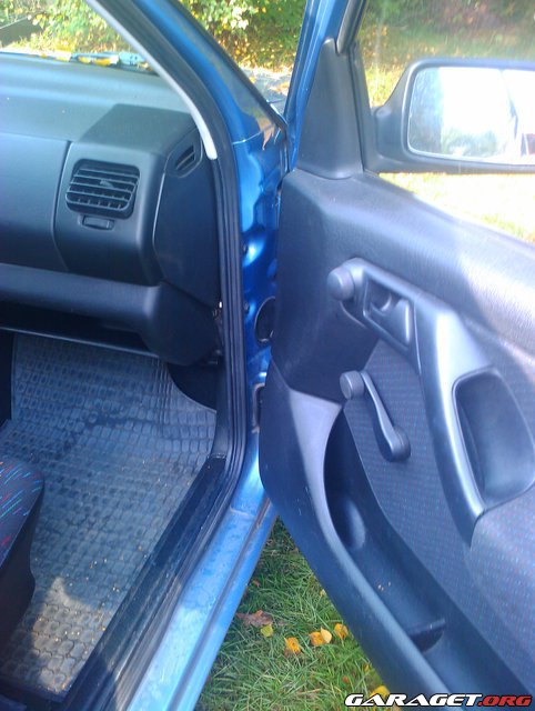

Men nog finns det väl ändå förberedda hål i dörrplåten så att dörrsidorna kan sågas upp?
17 Inlägg
3 oktober 2011
Nja, det gör ju inte det... jag lägger upp foto senare!
16 197 Inlägg
3 oktober 2011
antar att de e en golf3??
17 Inlägg
3 oktober 2011
https://www1.garaget.org/gallery/images/169/168715/168715-b39577f939b33954562ab68d98510f9c.jpg
16 197 Inlägg
3 oktober 2011
den golfen måste vara en import..
har meckat/byggt ljud i en hel del golf 3 å ALLA har haft 6,5" i dörrarna.
