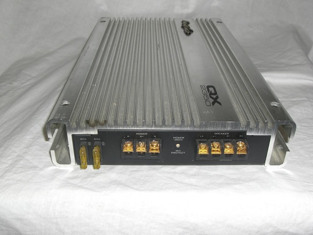

jag har ett steg som heter Phenix Gold QX 2350 och undrar hur jag ska koppla för att brygga det till 4ohm.. Kontakterna sitter följande (+)(-)(-)(+).. inte (+)(-)(+)(-) som de brukar..

Kolla vid inkopplingsplinten så har du nedanför den hur du skall koppla:
http://i248.photobucket.com/albums/gg197/martinkruit/verkoop%20audio/CIMG3043.jpg
Men ok...jag är snäll idag:
De feta skall du använda.
L- och R+
