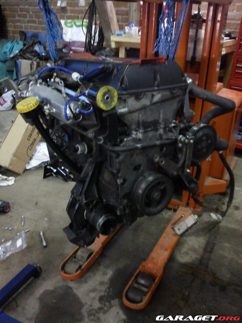

Motorn ute ur bilen.

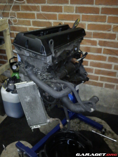

Börjat plocka av turbo, grenrör, insug.
https://www1.garaget.org/gallery/images/72/71898/71898-0487096be9489f94789036c6ea178ccd.jpg

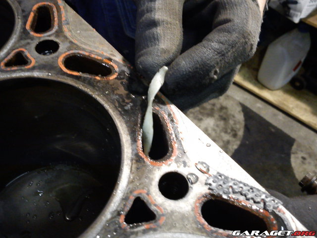

Lyfte av toppen och hittade plast i kylvätskekanalen, kan det vara från vattenpumpen tro?

Möjligt. kan ju vara gummit från termostarten kanske med

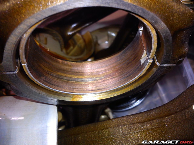

https://www1.garaget.org/gallery/images/72/71898/71898-70d07af681c5d34ab43b770f0cd1f93a.jpg
Tvåans vevlager....
Gt30:n mår jätte fint! den ska få ett nytt "sugrör" sen ist för 3"avgas från biltema.
Tror inte det är packningen från termostaten då den verkligen inte är "plast hård" det är ju en gummiring på termostaten.

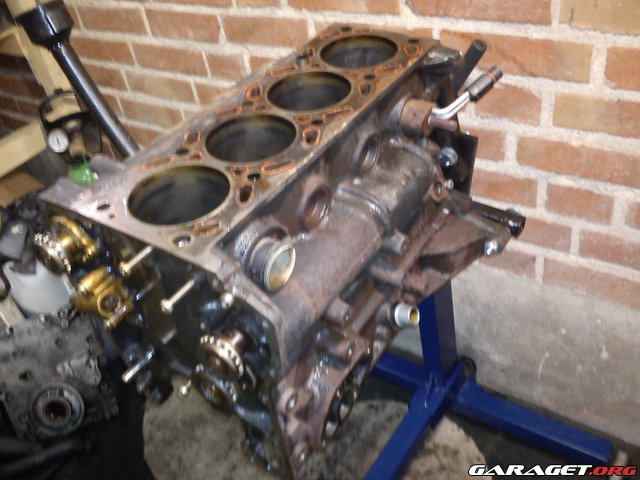

294 Inlägg
12 oktober 2011
https://www1.garaget.org/gallery/images/72/71898/71898-3dda955ee166142a7887a4fdc5a3081a.jpg
Innan allt revs ner.

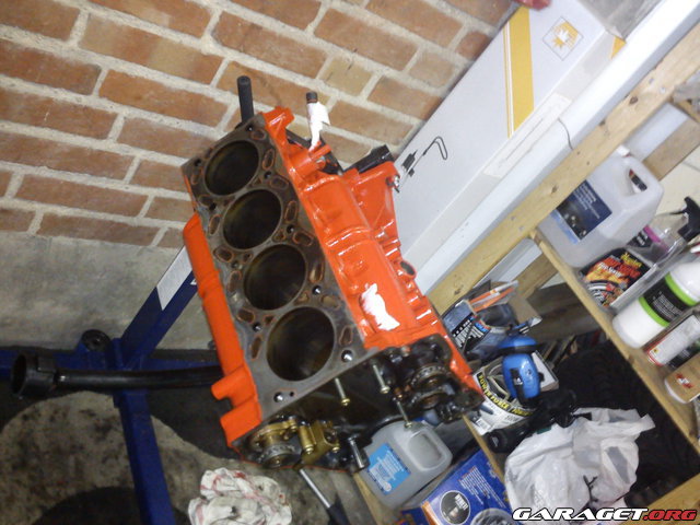

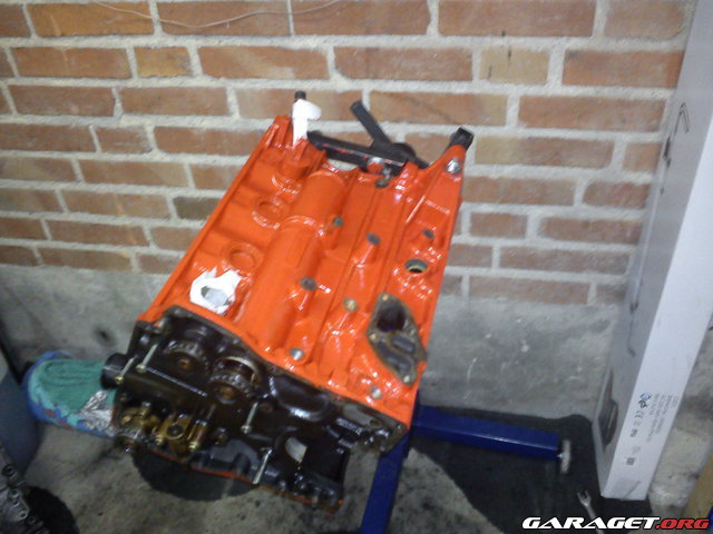

Har nu tvättat blocket:
https://www1.garaget.org/gallery/images/72/71898/71898-5040b781ee87236f9c2075f7bb7c5902.jpg
https://www1.garaget.org/gallery/images/72/71898/71898-59205e9269ec9c385ce964784276b57e.jpg
Blir till att måla rött. hittade även mer plast i kylvätskanalerna när jag spolade dom smile

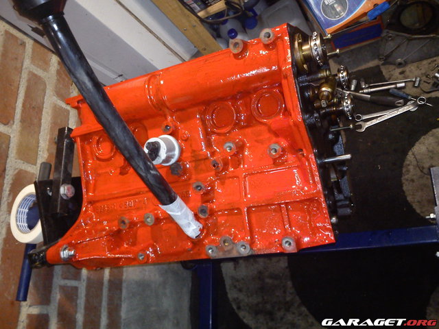

Har varit nere i garaget idag, ena sidan fått sig första skvätten färg!

16 oktober 2011
Har inte blivit mer än att måla båda sidorna tre gånger. blir fin fint! en lång beställningslista är gjord, hoppas det kommer i veckan!

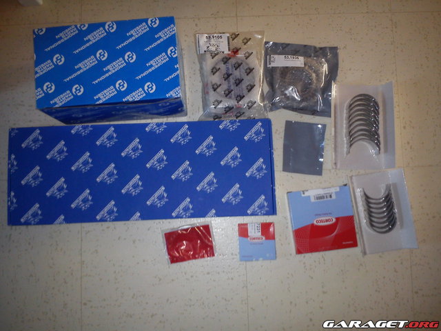

Då har varit och handlat på Ica. kan man snart börja bygga ihop skiten igen då! smile
https://www1.garaget.org/gallery/images/72/71898/71898-db98e896c571dfa527aa2338c6734125.jpg
Vattenpump, sotningsats, ramlager, axiallager, vevflager, packbox rem/vev, oljepump, kolvringar!

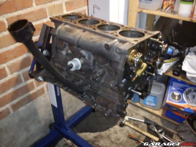

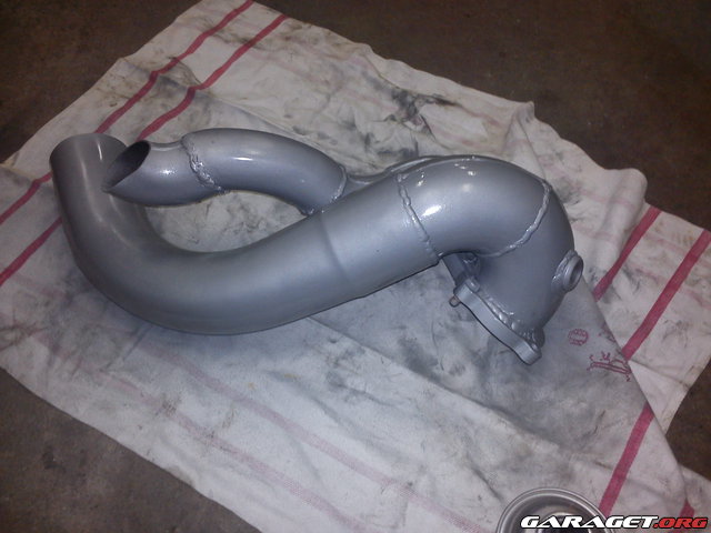

Efter att tagit sig tid ikväll att fortsätta så man blir färdig.
Fick målat downpipen då den inte vart spec vacker. även kåpan till vattenpumpen fick sig en skvätt färg. kolvringarna är bortplockade från kolvarna, nu ska man bara "städa" bakom dom.

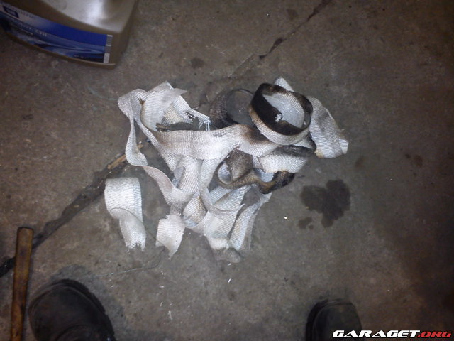

avgasbandaget från downpipe/screampipen, den var ju inte mjuk och fin längre, utan helt hårt, pilla man på det fick man loss kakor, det krasades sönder, skumt, tål det inte värme?
