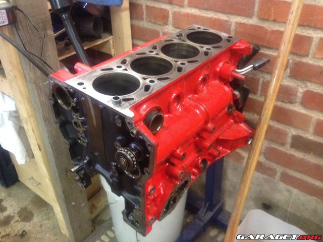

Ja känns ju tråkigt, var inte så länge sedan motor stod såhär!
https://www1.garaget.org/gallery/images/72/71898/71898-96bbe6dbe1dc6e98f967f3de2214114a.jpg
Blocket är jätte skevt ett av felen kanske?
Sen får man väl passa på med annat under tiden?

Mattias.C.O skrev:
Tråkigt men kommer bli bra när du väl fått allt planat !!
Jaa. Tråkigt att behöva göra om allt igen bara. Blocket klart för planing. Lämnas imorgon. Kan ju fixa det andra på bilen under tiden wink

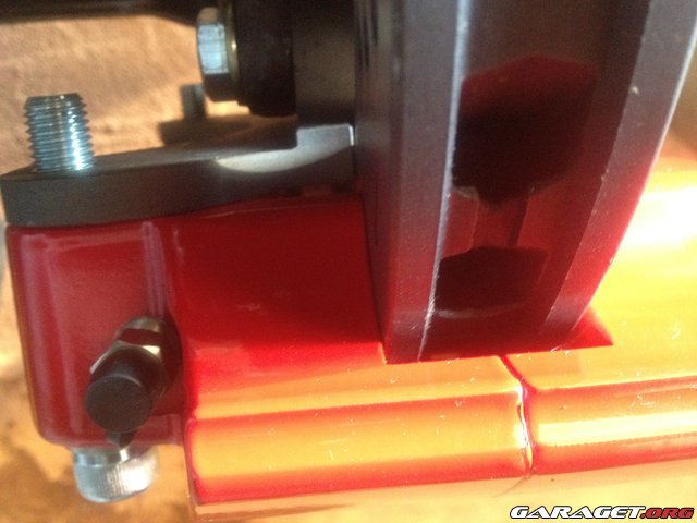

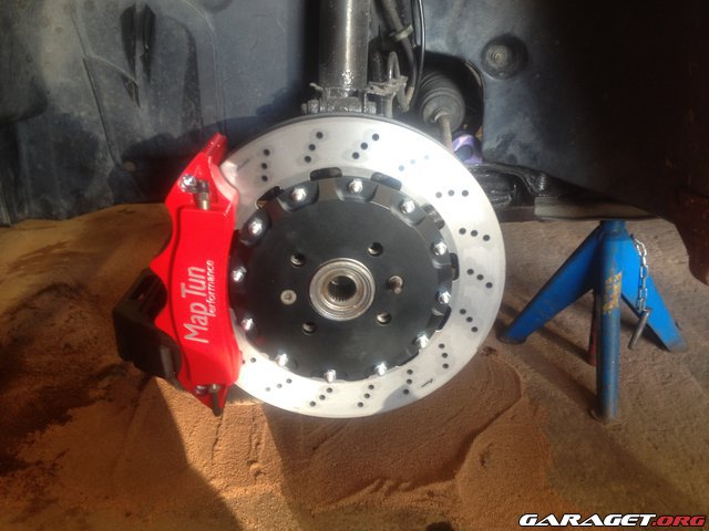

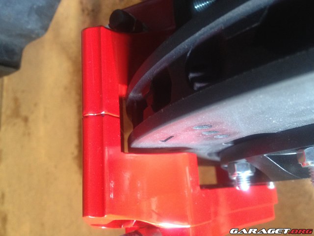

Köpte mitt 3" JT system för dyra pengar, då är det halvt svetsat, köper en IC, modellanpassad då är fästena för den åt h*lvete, köper DYRA bromsar, som är modellanpassade, passar dom? nej, oken tar ju för fan i skivorna! Less jag blir.
https://www1.garaget.org/gallery/images/72/71898/71898-56bd222da9d74df7685c230c36706fdf.jpg
Oken tar i skivan på baksidan.
https://www1.garaget.org/gallery/images/72/71898/71898-34fdea658571ead5f76d9f57dcec9a9b.jpg
Annars är det ju fint! smile

Ser ut som adaptern till oket har en fel vinkel, kolla så att vinkeln stämmer med MapTune's egna vinkel på den.
Hur mycket mellanrum är det på höger sida utav oket?
https://www1.garaget.org/gallery/images/72/71898/71898-1a8680c71bef90a96dcb9546c94fc5af.jpg
Framsida

Det som är markerat Gult, kolla så att den vinkeln är 90 grader, för det borde den väll vara? Den ser inte rätt ut.

Dometros skrev:
http://i47.tinypic.com/14mqog3.jpg
Ska kolla det, med ögonmått ser den 90gradig ut. känns som om skivan ska ut lite, elr så är skrevhålen i adaptern fel, sen ligger adaptern VÄLDIGT nära skivan som du ser, men den går inte emot som oket gör.

Räcker att det är 1-2 grader fel så blir det såhär, Kanske bilden som förvirrar. Fick du inga monteringsanvisningar med?
Jodå, har monterat det enligt anvsiningen. har mailat maptun med bilder så ska höra vad dom har att säga.

Då var blocket tillbaka, dom hade fått plana det ganska mycket, tur de ju för de va ju skevt, har monterat vev, kolvar, stakar, plåten bakom svänghjulet, kamkedjan. samt fått nya okhållare så nu går det fritt!!!
Bilder kommer snart!
