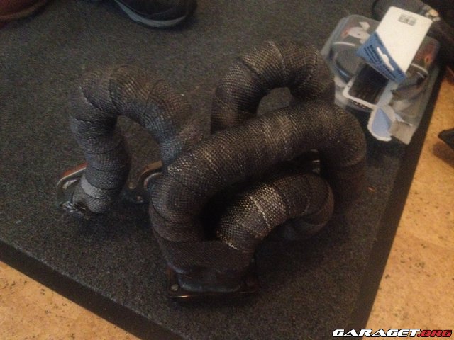

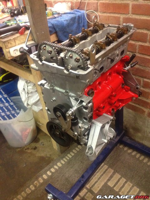

Kvällen jobb blir detta!
https://www1.garaget.org/gallery/images/72/71898/71898-cc74832a6e8dbddd11a0d73a025946fd.jpg
Kvällens jobb!
https://www1.garaget.org/gallery/images/72/71898/71898-2077267c4668a58daaf28826ece07185.jpg
Nu går det fritt!
Blir fint!

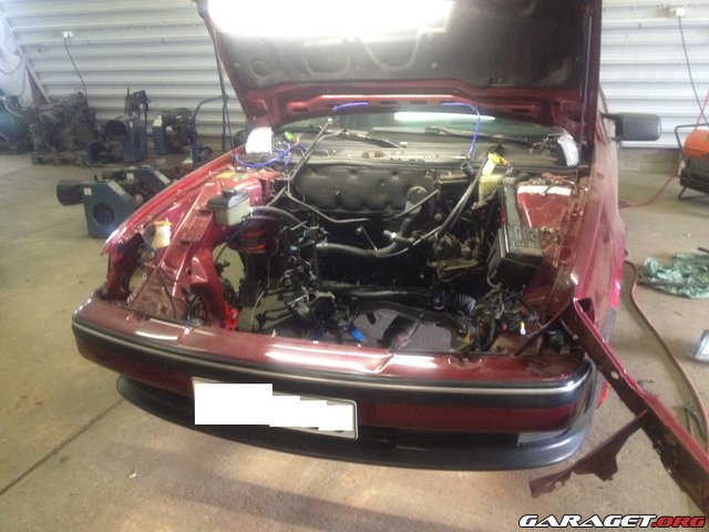

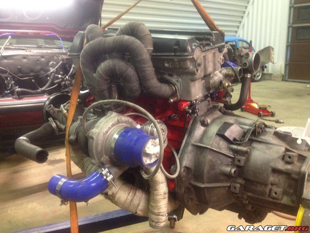

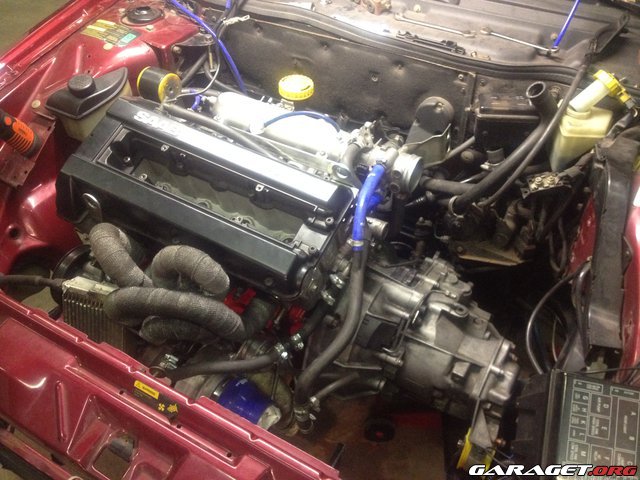

Kör vi lite bilder från igår!
Börjar ta sig.
https://www1.garaget.org/gallery/images/72/71898/71898-c7aa0e5387c774b4bade8e6fbd2c6487.jpg
Ihop igen!
https://www1.garaget.org/gallery/images/72/71898/71898-c191c7077bd5e8389f17012d67a515fc.jpg
För att montera turbo med downpipe monterat på motorn, smidigt!
https://www1.garaget.org/gallery/images/72/71898/71898-28d470f9f579e532790790ef85702bd2.jpg
Fick bli svart bandage ist! smile
https://www1.garaget.org/gallery/images/72/71898/71898-0ea5827ef25f8c0d10b8340bab5f1b29.jpg
https://www1.garaget.org/gallery/images/72/71898/71898-942e61b76a98671dd24c1f5569518756.jpg

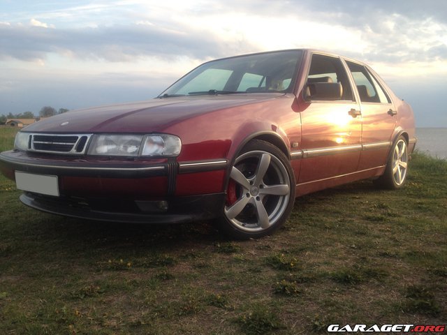

https://www1.garaget.org/gallery/images/72/71898/71898-e7ce69bcfa0fc18db0305431be4200a2.jpg
Skönt att glida!

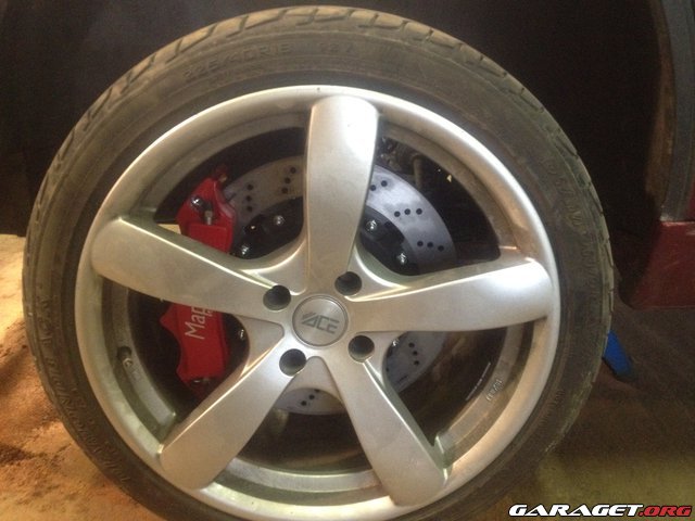

Och då är hon tillbaka igen, tomgången ska mappas om då hon lägger felkod på lambda, sänkt grundladd, blir nog 1,8-1,9 i ladd, håller mig där, denna säsongen. bromsrna nyper satan! dock tog bak slut så de skriker som fan, typiskt, de va dom redstuff beläggen.
Och så får man höra ljudet från wg:n igen, porr på hög nivå!
