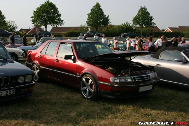

Här har det varit tyst ett tag, dags för lite uppdate.
Bilen är nu mappad, dock lite klydd med tändningen då fenomenet "takning" kommer in låter precis som en 2taktare som taktar, provade byta stift men hjälpte inte, och detta uppkommer bara vid hårt gaspådrag, kollade med tech2an fick felkod på vevaxelgivaren som är 9månader gammal? huh? jaha.
samt hitta vi att spjällhuset kärvar lite.
Laddtrycket är sänkt till 1,8bar och med dessa fel landa det på 438hk.
körde hem och ut på en 90väg, drar på! och hon skjuter(baktänder) lite ibland runt varvstoppen, så personen som gick på cykelvägen sidan om höll för öronen, låter det högt då? Undra om det flammar under bilen vid dessa knallar?
https://www1.garaget.org/gallery/images/72/71898/71898-856faa20e5d35966438cc6c4a92c6255.jpg
Bild från Tisdagsträffen i Lödde 22/5-12

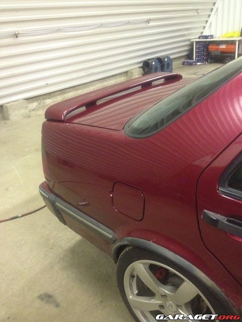

https://www1.garaget.org/gallery/images/72/71898/71898-c28d9e43700e984cc39c4dc81ae2a65c.jpg
Kände att det var dags, hade en silverig vinge innan, åkte aldrig på, hitta denna för ett år sedan, och så har dom bara legat. men nu så!
Äntligen!
