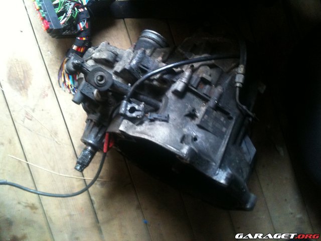

Ja lagom till att bilen snart har körförbud, och sista tisdagsträffen i lödde idag, så åkte diffen ut genom lådan en liten bit. (väntat)
Blev några repor på Meca Raceway i malmö i lördags, härligt grepp där nere!
https://www1.garaget.org/gallery/images/72/71898/71898-36c3933ad1ee14edffa06db291c879dc.jpg
Hål i växellådan var det här ja smile

Ajdå, Har du diff liggandes?
294 Inlägg
18 september 2012
#267
Nä blir en "ny" låda, inge bra och köra med hål i lådan smile

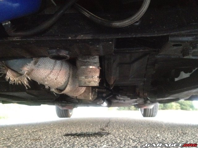

Ja och då kom det oundvikliga växellåds raset. efter 6 repor på meca raceway förra lördagen gav lådan upp på tisdagen.
Gjorde en omkörning, full gas i tvåan! smack i med trean fullgas, trean hoppar ur! försöker lägga i den igen, men ack nej, trean existerar inte längre, i med fyran och drog vidare, efter att ha kört om alla sega bilar, så saktar jag ner och bara hör en jävla masa kras, men bilen går och köra, stannar längre fram och väntar tills alla bilar kört förbi, hoppar ur och ser den låååååånga linjen med olja.
Lät värre än vad det ser ut på bilden.
Du smids det nya planer wink
https://www1.garaget.org/gallery/images/72/71898/71898-ff80d0a49d319afa74e6d4c3f3be1e0b.jpg
Så kom det oundvikliga växellådas raset, ganska lätt ras

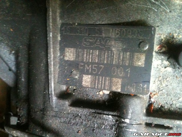

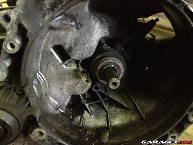

https://www1.garaget.org/gallery/images/81/80778/80778-23e60bb7c68b83a7175e6110683bd982.jpg
https://www1.garaget.org/gallery/images/81/80778/80778-4e17f244b3df3cd1b9a77f3c9ac8537d.jpg
Den ena vet jag iaf kommer från en Saab 9000 CS 2,3t -96 (170hk) med 22500 mil på nacken.
