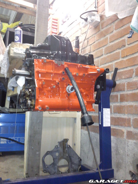

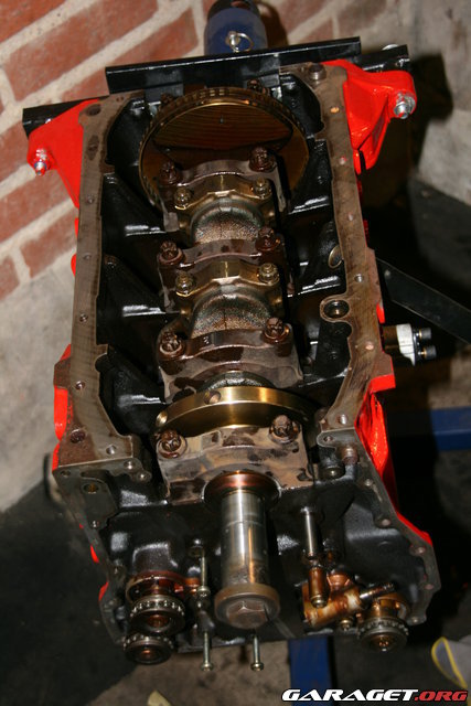

7 januari 2012
Händer ganska mkt ändå, mest slipning och målning av delar, känns inte så lönt att lägga ut, men här kommer bild på motorn med tråget på, dålig kvavlité ursäkta.
https://www1.garaget.org/gallery/images/72/71898/71898-ce33690b90caa77418c528325e9af3e6.jpg

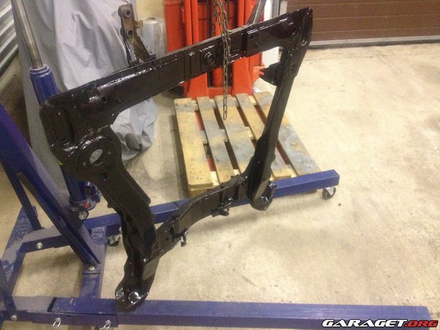

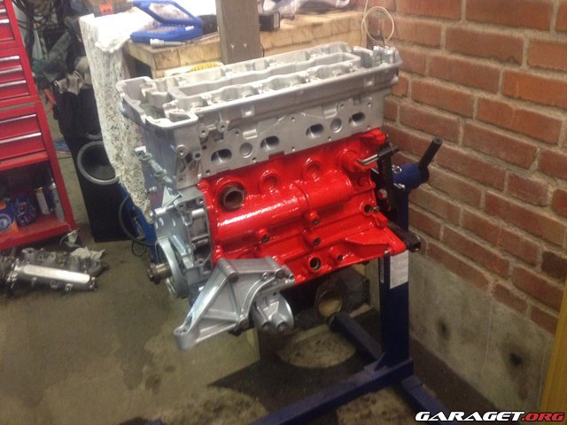

12 januari 2012
Så då händer det lite igen. Toppen är lämnad på planing samt tvätt och ventilrenovering, ska hämta den imorgon.
Arp bultar är best, hoppas dom kommer snart, det samma gäller balansaxelpluggarna från racestuff, händer inget med beställningen och dom svarar inte mail elr tele. dåligt!
https://www1.garaget.org/gallery/images/72/71898/71898-b4ef61d687111993fd74a909b8e952ec.jpg

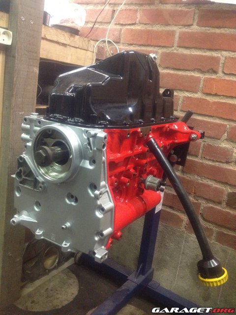

Tänkte bara byta bussningar, men blev en skvätt färg med smile
Transkåpan samt andra små delar målade, blir ju vackert!
https://www1.garaget.org/gallery/images/72/71898/71898-be33f2da418b05a7015543cd29afd141.jpg

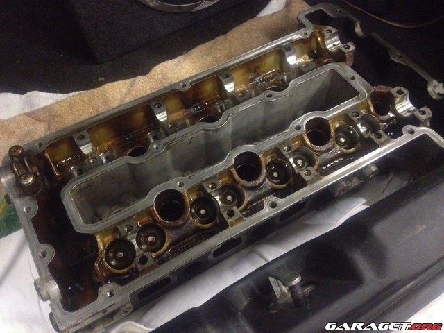

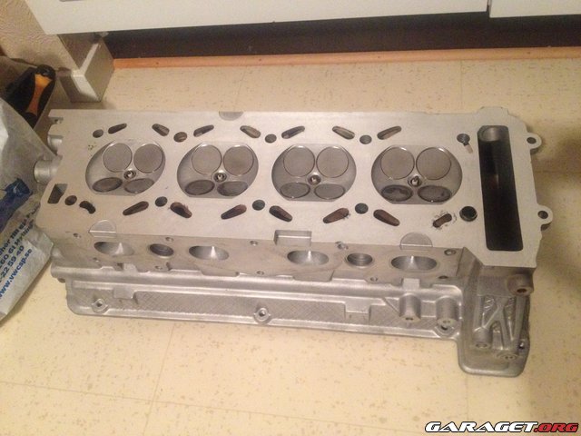

14 januari 2012
Toppen innan:
https://www1.garaget.org/gallery/images/72/71898/71898-06d3ffa929055c869526d57a7ed1c113.jpg
Toppen efter planslipning och ventilrenovering.
https://www1.garaget.org/gallery/images/72/71898/71898-7ea2aea7616b360802d03b3269631de0.jpg
Provade montera vissa delar lite löst, blir ju fint detta!
