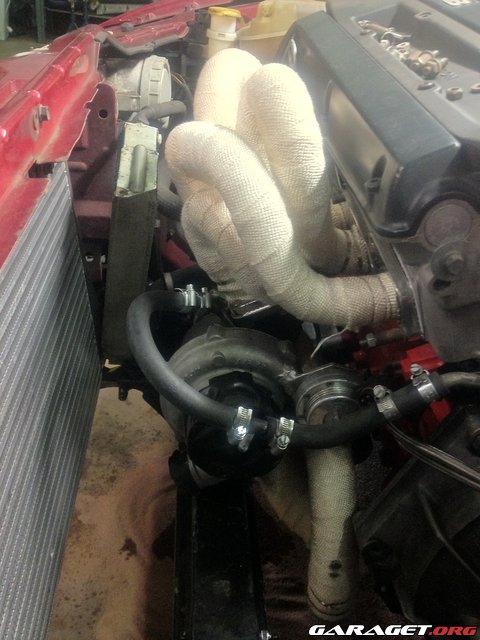

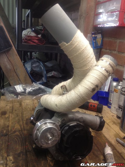

40min efter ankomsten till garaget:
https://www1.garaget.org/gallery/images/72/71898/71898-f61d626db2d88de0315f09d2964e36b6.jpg
50min:
https://www1.garaget.org/gallery/images/72/71898/71898-661d3b09b17e147024c5e90d18d48b49.jpg
Downpipen monterad:
https://www1.garaget.org/gallery/images/72/71898/71898-c29f408511a099d235ccdbb6026a09b6.jpg
Grenrör,turbo,downpipe monterat på motorn:
https://www1.garaget.org/gallery/images/72/71898/71898-867c93c2459c893a9935be637f808a0a.jpg
Avbruten då maten blev klar och man fick köra hem. fortsättning följer........
