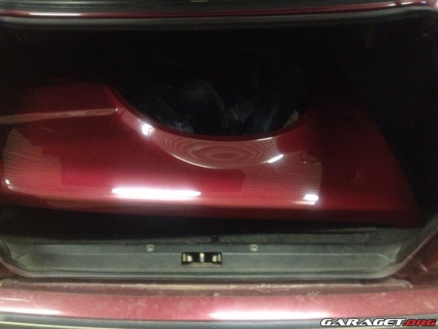

Ja då är man i fullgång att byta topppackningen, nu är den bytt har avgassidan kvar att montera ihopa. även lämnat grenröret på planslipning då detta VERKLIGEN var skevt.
https://www1.garaget.org/gallery/images/72/71898/71898-91761309365d0d56bd91e7447a1f0bae.jpg
Skeva grejer!

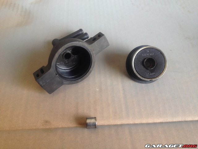

många avhoppade vacumslangar samt denna MV:n lyckades vi göra såhär med
https://www1.garaget.org/gallery/images/72/71898/71898-175a5676b75d83a30c554ecedcbfab93.jpg
Någon som lyckats med detta innan?

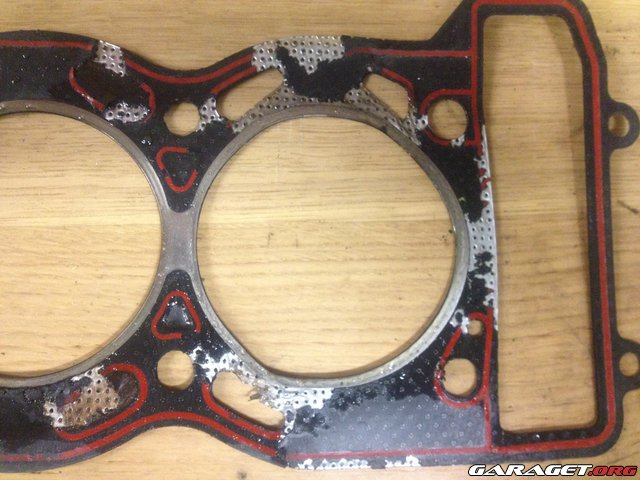

Den röde rasade topppackningen ju på. har delat det, och det ser för jävligt ut!
Sugen på att ta T7ans packning o svarva ner kolvarna en bit.
kanske det håller?
https://www1.garaget.org/gallery/images/72/71898/71898-428dc21ef7070759ee8f36b34053098b.jpg
Trasig?

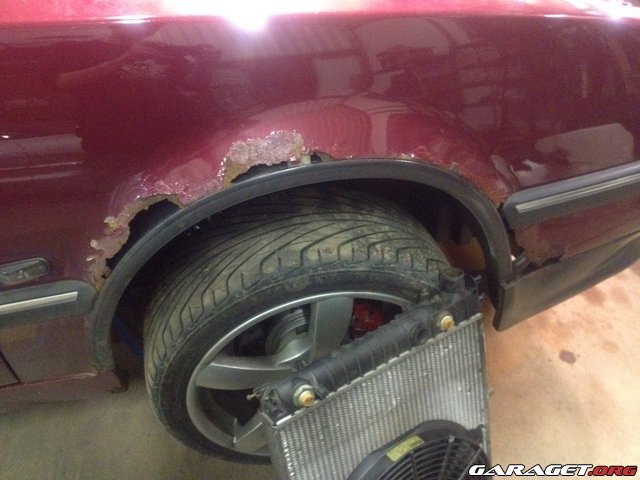

Snart är rosten på denna sidan ett minneblott!
https://www1.garaget.org/gallery/images/72/71898/71898-6b50a1358eaaaf196ebdd78f570e2c9c.jpg
https://www1.garaget.org/gallery/images/72/71898/71898-6f8923effb878cdffa479fac0a549f9c.jpg

Jonthengberg skrev:
Gött med ny skärm! big_smile
Ja verkligen! längtar till den är på med, blir efter att motorn går som den ska så man inte repar den vid meck.

vad är det för skillnad på t7 packningen smile?
274 Inlägg
20 april 2012
#170
Ja precis, vore tråkigt om man repade den!
274 Inlägg
20 april 2012
#171
Tror det är en stålpackning som är grövre och mer hållbar. Därför man måste svarva ner kolvarna smile
6 170 Inlägg
20 april 2012
#172
Jonthengberg skrev:
Stålpackning som är tunnare. Lite dumt att svarva kolvarna om man har mer utrymme att fylla wink
274 Inlägg
20 april 2012
#173
My bad, tänkte helt fel haha lol
3 268 Inlägg
20 april 2012
#174
TBOC_Razor skrev:
Jonthengberg skrev:
måste man verkligen svara ner när man kör med bara t5 saker och klämmer in en t7packning istället?

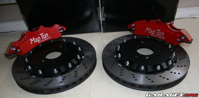

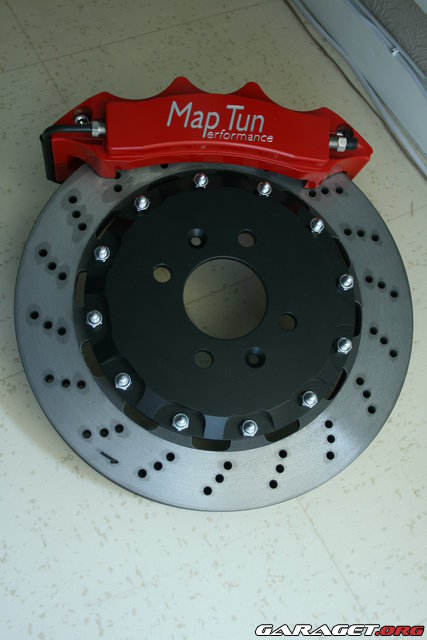

Sen kom ju mina nya bromsar idag, kände att bara slitsade skivor och redstuff belägg är inte jätte bra till denna effekt.
Samt en ganska billig livförsäkring!
https://www1.garaget.org/gallery/images/72/71898/71898-6a8c20eaf8b00e9dc60e4ae82696aae8.jpg
Mysigt!
https://www1.garaget.org/gallery/images/72/71898/71898-648451201cfad0bea0b0cac2b072a66b.jpg
Grrr. blir nog fint bakom fälgen.

nä, fyfan vad jag blev avundsjuk, du kan få skänka dina gamla bromsar till mig (a)
294 Inlägg
26 april 2012
#178
Jonthengberg skrev:
Satan! Bromsporr big_smile
Verkligen! nästan för fina för att monteras på bilen smile

Har ett par slitsade EBC skivor, dock lite skeva, men går att svarva till. samt ett par helt okej, redstugg belägg, det ena har där lossnar en bit från i hörnan dock.
Chiptrimmar Trionic 5 och Trionic 7 till SAAB
Dunken
26 april 2012
#180
Ser ok ut, fixa kylning till dom också annars kommer skivorna om du har lite otur spricka mellan hålen..
Bara ett tips, eftersom skivorna är ju inte gratis direkt.
