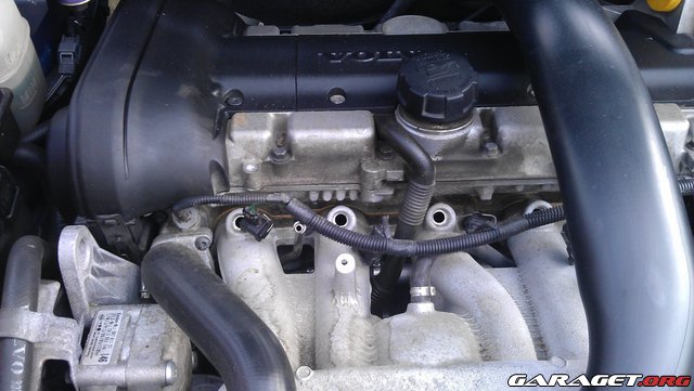

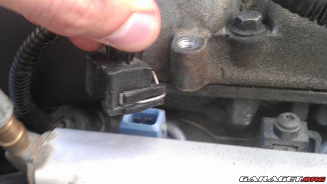

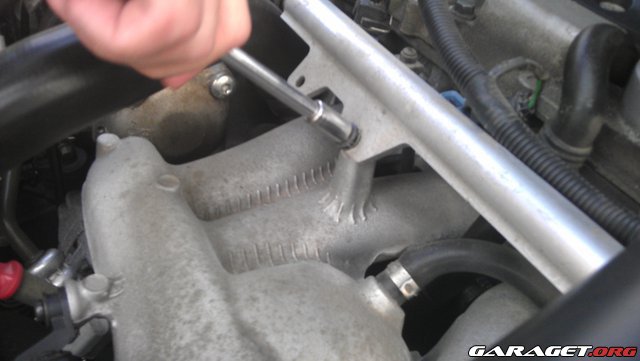

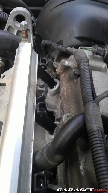

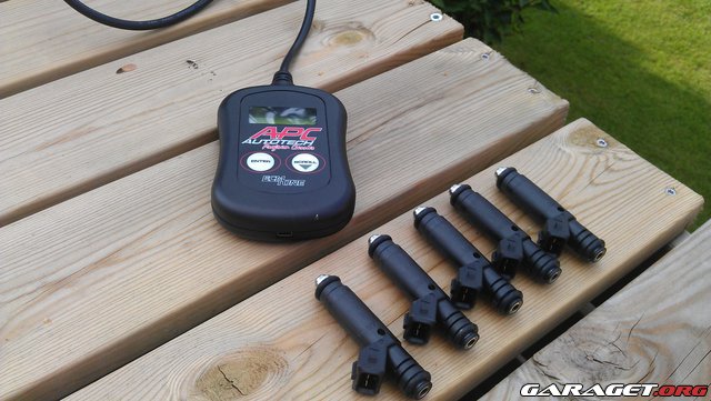

Idag blev det byte av spridare och mjukvara! I åkte Siemens Deka spridare på 630cc och Autotech mjukara Steg 1 Multifuel!
https://www1.garaget.org/gallery/images/83/82207/82207-259f902df0b0bcda87b787057ff18761.jpg
APC Dosan och Siemens Deka 630cc
https://www1.garaget.org/gallery/images/83/82207/82207-75b10122cbc9778e0a401fdd315a800e.jpg
https://www1.garaget.org/gallery/images/83/82207/82207-5dd901091690e3a630f2be70e8dc97ad.jpg
https://www1.garaget.org/gallery/images/83/82207/82207-867260b45bbabe7fca3dc1db9e84171b.jpg
Retur och fuelrail med spridare loss...
https://www1.garaget.org/gallery/images/83/82207/82207-96f90407619f010e5cfe32bfbb34eb25.jpg
På platts med 630cc spridarna!
