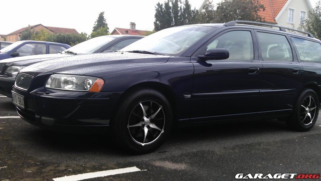

Och redan första helgen körde jag ner till brorsan som varit snäll och haft mina 18" hjul i förvar så länge wink
På med dom illa kvickt!

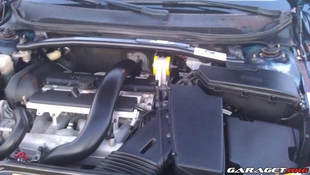

vi bytte även staget så jag fick tillbaka mina powerflex
https://www1.garaget.org/gallery/images/83/82207/82207-b1f63a810eb541ce0c32c237573f2eb3.jpg
Vi passade även på att byta bussningen i lilla övre motorfästet, denna visade sig sitta väldigt hårt och ville inte alls ge efter så brorsan gick lös med gasen!
https://www1.garaget.org/gallery/images/83/82207/82207-37451f4c1a1f5deb7bc01bf1035288fa.jpg

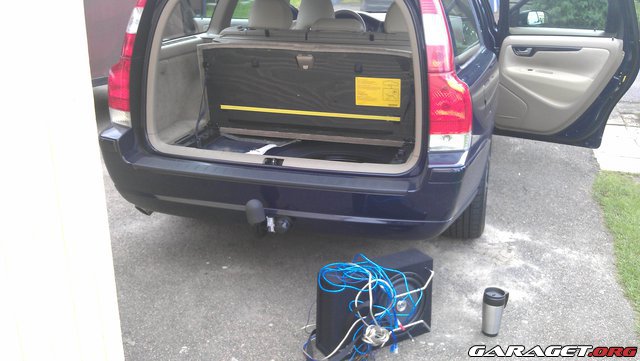

Subben fick ta platts igen och en smart liten dosa som brorsan hittade hos Streetgear kopplades också in.
https://www1.garaget.org/gallery/images/83/82207/82207-17821190ffebc805c1d1e072544c777c.jpg
Subben 10" aktiv från MDS

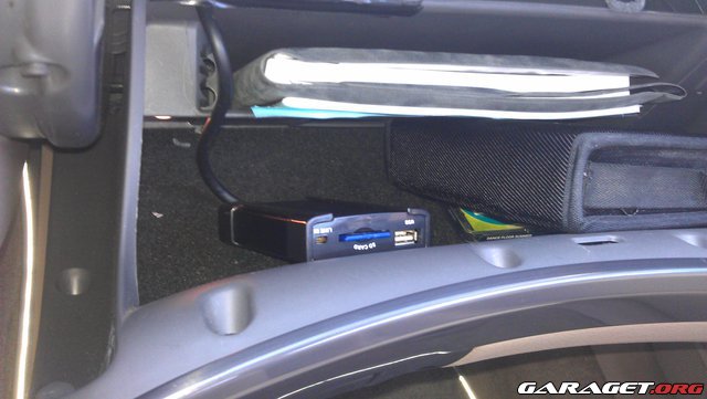

Dosan: Xcarlink, läsaer SD-kort/USB/AUX inkopplad i org cd-växlat ingång. Får tillgång till den genom source ratten och väljer enkelt cd changer. Drog kabeln via befintligt hål från handsfacket till baksidan av HU'n.

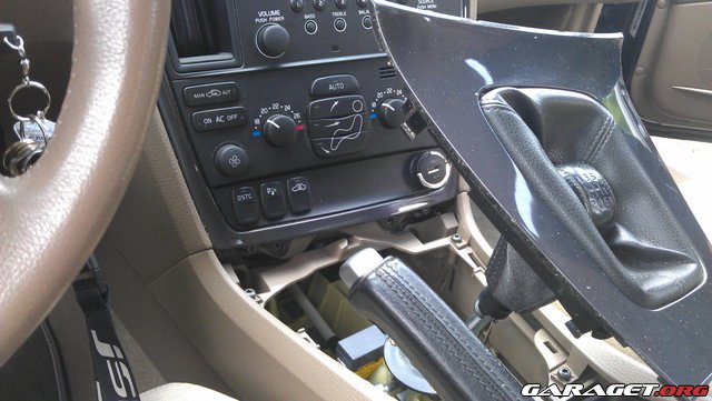

Och 2 bilder på hur man får ut HU'n om någon inte vet det.
https://www1.garaget.org/gallery/images/83/82207/82207-c9f370fb66875fbbe137204318ad871e.jpg

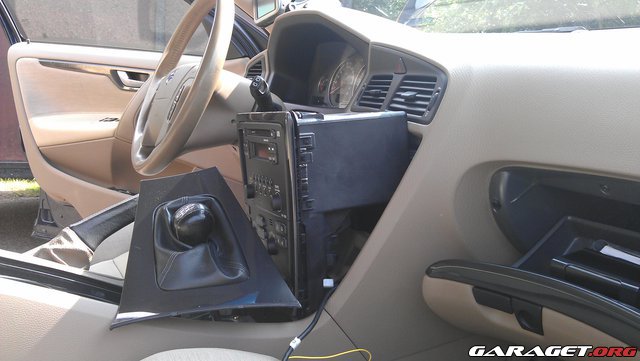

Börja med att lägga i backen, lyft plasten kring växelspaken så man kommer åt de 2 skruvarna under HU'n. (här ser man också den snygga USB laddar kontakten i 12V uttaget)
https://www1.garaget.org/gallery/images/83/82207/82207-689132cff4727af7c82f69624a986e95.jpg
Ur med de 2 skruvarna och lyft ut stereon. Tänk på att du inte bör dra ut kablarna ur stereon, om du inte ska byta stereo då, för då startar den inte sen, behöver låsa upp den hos volvo i så fall...

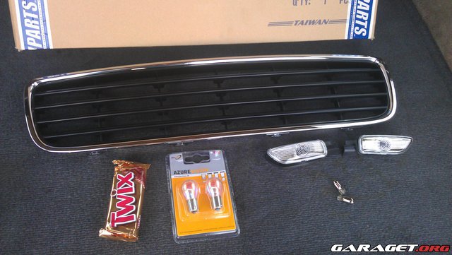

Sen blev det en liten beställning från Vparts!
https://www1.garaget.org/gallery/images/83/82207/82207-6d26e6a656cfb7a76fdae3cc65ab6a04.jpg
XC grill, klarglas sidoblinkers med chrome glödlampor till och nya blinkers fram, gillar inte alls de gula lamporna som sitter orginal!

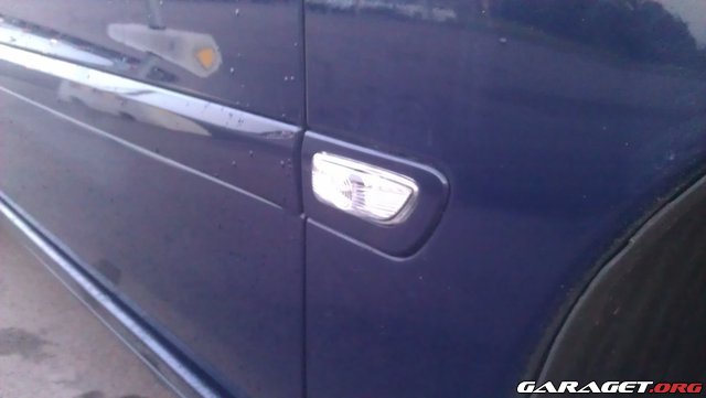

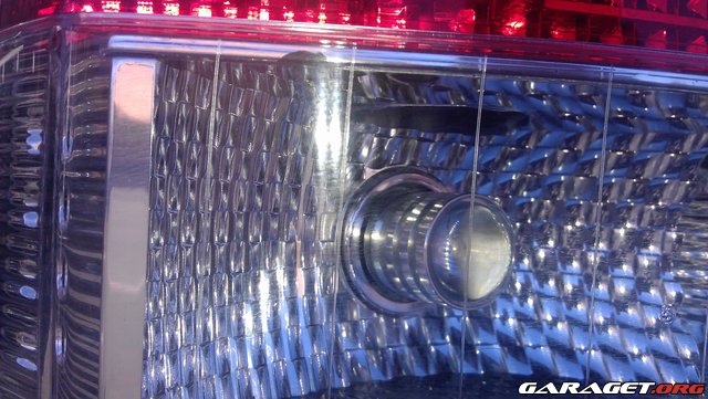

https://www1.garaget.org/gallery/images/83/82207/82207-5a950b7eebfc9410201178d65ce45425.jpg
Nya sidoblinkers med chrome glödlampa

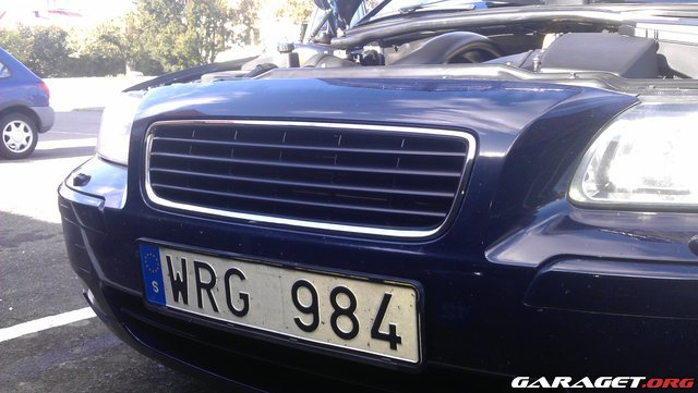

https://www1.garaget.org/gallery/images/83/82207/82207-e2932d0af53782973cfb2408b9e5ef9c.jpg
Och den nya grillen monterad. Blir nog utan emblemet denna gång

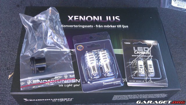

Och idag fick kome beställningen från Xenonkungen!!
https://www1.garaget.org/gallery/images/83/82207/82207-4870f5c061e696106d2c0e1e8d907ac7.jpg
Xenon 35w 6000K med nya lampsocklar till dimmljusena. Nya lampor till backljuset och LED Canbus 4300K till possitionsljusena
https://www1.garaget.org/gallery/images/83/82207/82207-44cf1444ba7e4bd451d36a20542f4830.jpg
Nya backljuset. Ska vara 380 Lm om det är någon som kan/vet ungefär hur starkt det är. Märker hur det funkar när jag ska köra hem från jobbet nu på fredag morgon, återkommer då med hur det funkat
