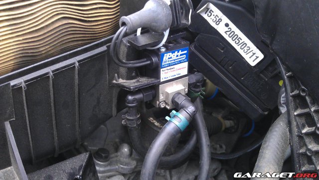

https://www1.garaget.org/gallery/images/83/82207/82207-ca56ee66557dcb6c7148d71fd68d2417.jpg
Nu sitter den där och den är inkörd! Ska testa den på fullt tryck lite senare, återkommer om en stund..

O hej vad det går! haha.. IPD ventilen kan varmt rekomenderas! Hela registret käns bättre, jämnare och tidigare ladd samt att den orkar hålla högre ladd längre upp i registret! Efter först fullgasrepan på 2an kom världens leende så det blev en lång tur innan jag kom tillbaka!
