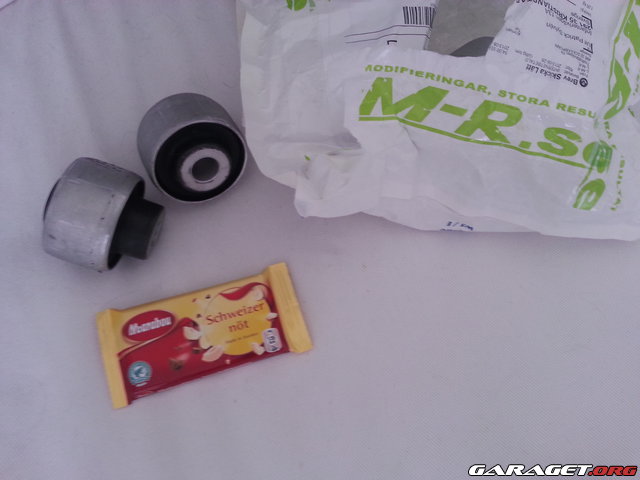

Bakre bussningen till länkarmarna kom idag. Förstärkt så klart!

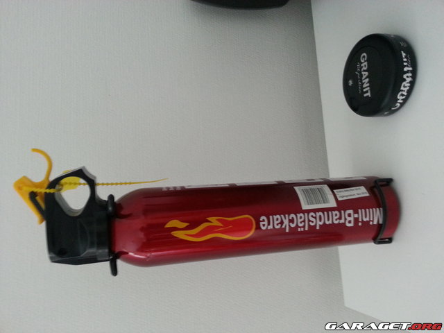

UPDATE!
Aha, Figgis då är jag med! Och jodå ser du, idag har det hänt grejer allt!

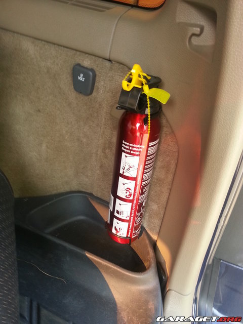

Börjar med minisläckaren då!
https://www1.garaget.org/gallery/images/83/82207/82207-c2e025602fdcff88fe930f924c578d1b.jpg
Minisläckare i bagaget... DONE!

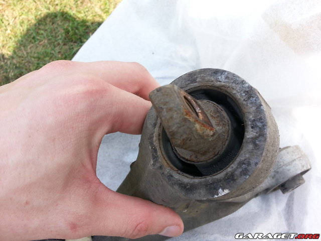

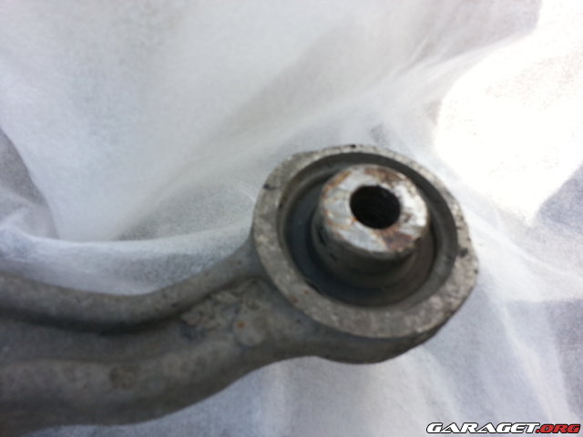

Vi började men länkarmarna, dom skulle ur, sen var det en tur till brorsans jobb och där skulle vi pressa i och ur båda bussningarna  vardera länkarm.
https://www1.garaget.org/gallery/images/83/82207/82207-19cddc586d18dcca8d89feb14796fd0a.jpg
Org bakre bussning i länkarmen... rätt bra sliten, dock syn inte sprickorna nu när den inte belastas..
https://www1.garaget.org/gallery/images/83/82207/82207-be6b654a5556d946aace2efea7af22ef.jpg
Org främre bussningen i länkarmen... riktigt slut den också!

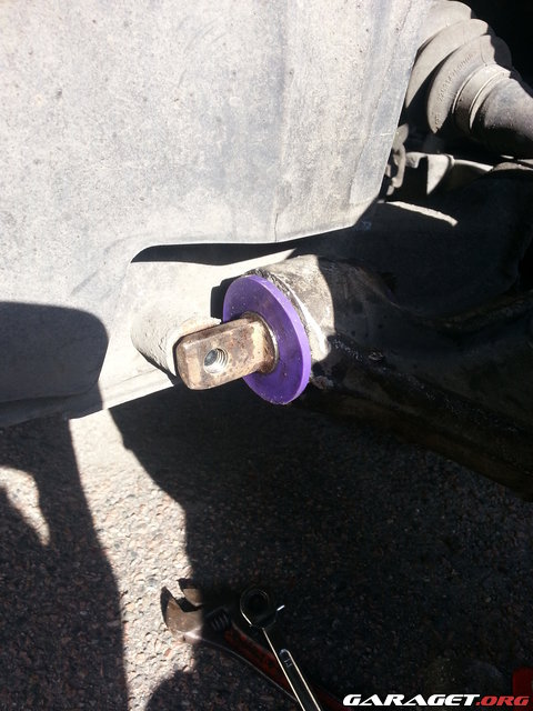

Att få av allt var väl inga större problem. Men när vi sen skulle pressa i de nya, ja.. vi kan väl säga att vi stötte på problem?! Den bakre var inga problem. Gick lätt ur och ännu lättare i. Den främre dock... vilket piss! När vi fick ur hylsan verkade det som om något inte stämde... Det var på tok för tight att pressa in hylsan i den nya powerflex delen. Vi smorde som fasen men lika väl fan blev det inte riktigt rätt! Verkade som om hylsan faktiskt skiljde mot brorsans s60! I vilket fall bestämde vi att den skulle i iaf! Press blev det, mycket också sen moddade vi bussningen så till slut såg det faktiskt rätt ut! Sen skulle skiten monteras... har ingen bild på hur det såg ut på uppfarten men jag lovar att det var ett mindre kaos med hylsor, nycklar, träbitar, släcka, hammare... ja... ALLT användes för att då det på platts, Höger sida gick efter lite trixande men vänster... ja herregud vad vi kämpade! Inge blod, men svett, tårarna var nära men det blev en del ångest, panik och en hel del frustration sen så....
https://www1.garaget.org/gallery/images/83/82207/82207-10b1a3b1d66356680cf254816945c4c9.jpg
TADAAAAA!
Dock har vi inte skruvat i bultarna helt på bilden.
Har inte heller någon bild på den nya bakre bussningen monterad. Det är iaf en förstärkt bussning ifrån LMR.

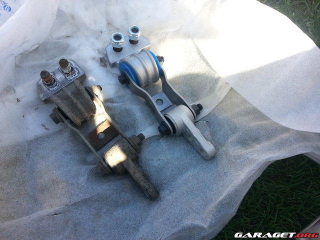

SEN... bytte vi nedre motorfästet/växellådsfästet också.
Det var inga problem.
Original bussningen var inte något vidare...
[video]http://www.garaget.org/video/138188[/video]
Har tyvärr ingen bild på fästet monterat men jag slänger upp en VS bild iaf!
https://www1.garaget.org/gallery/images/83/82207/82207-47a81c7e209209e9a7f97a85bfefe30c.jpg
ORG vs NYA. Vet inte om det är IPD's fäste, det är förstärkta bussningar iaf, köpt från Autotech.

Växellådsfästet blir andra gången jag byter på 3000 mil smile Men till förstärkt denna gången. Mina såg likadana ut.

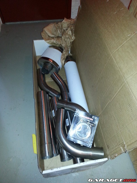

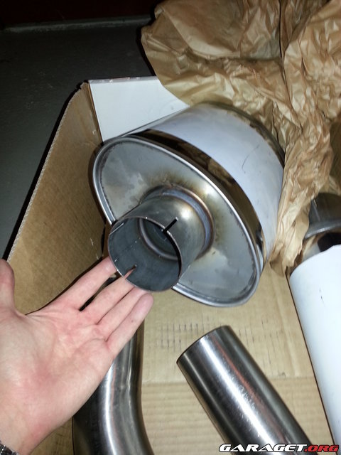

När jag beställde i torsdags kväll visade det sig att 2 av varorna var beställningsvara, dämparna, och 3" raka röret var slut i lager... Men likväl skickades allt samman igår fm och jag hämtade ut grejerna idag! big_smile
https://www1.garaget.org/gallery/images/83/82207/82207-78aa424bb98749be88b0d338f8d0b800.jpg
3" rör och 3" ljuddämpare samt ett v-bands kitt! Allt i rostfritt så klart wink

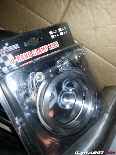

V-band...
Allt detta ska ju med hjälp av v-bands kittet sitta ihop med Manssens gamla DP wink

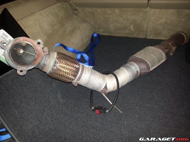

https://www1.garaget.org/gallery/images/83/82207/82207-d62e409dda1fb031685e637181f75e4f.jpg
En äldre BSR downpipe. 3-2.5" som kommer göras om till bara 3" med v-band.
