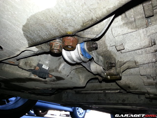

Varför den hugger nu det vetefan.. Ser ut som om allt sitter men jag har inte möjlighet att gå över varje bult nu.
Så dock att man monterat några gamla skabbiga bulter på mitt nya vxllådsfäste!

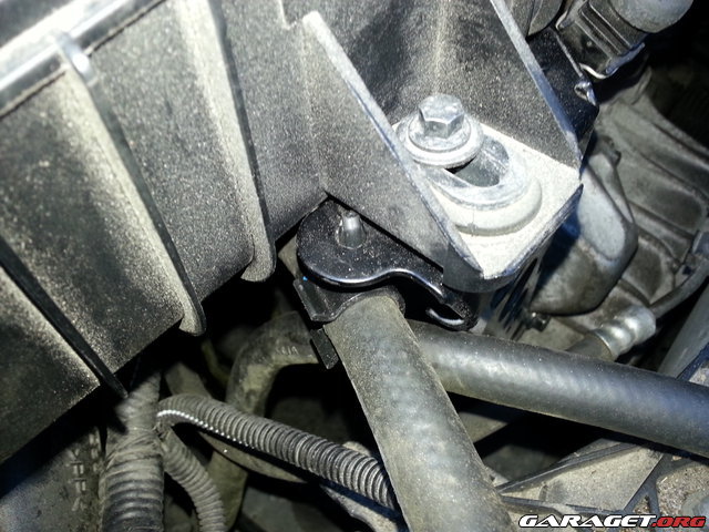

Samt ett klipp som håller reda på en slang som går under luftburken satt inte fast...
https://www1.garaget.org/gallery/images/83/82207/82207-b2d533897e2e4adee6404a7117d8f434.jpg
detta klipp satt inte.
