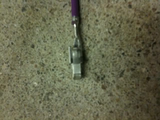

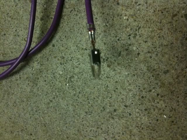

Någon som vet var man kan köpa kontaker som i bilderna nedan? (ursäkta bildkvaliten men var svårt att fota)
Kanske någon vet ett företag som säljer alla möjliga sorters kontakter på internet?
Det är väl någon form av ISO-kontakt, men var kan man köpa kontakerna som man kan pressa själv?
Kontakten ska in i en blockkontakt, så jag behöver samma kontakt för att de ska passa och sitta kvar

Kolla på saab, känner igen blecket och jag vet att saab har sjuhundrafemtielva olika sorters kontakter...
Hör med Lukas på newmans, kan inte han så kanske du kan få tag i Klas för han brukar va en jävel på att hitta grejor till mig tongue

Tack för tipset, ska åka in o kolla

Swedenrockers skrev:
Är det 2.8 mm kabelskor?
Är inte så hemma på saker som har med el o göra så jag vet inte riktigt vad du menar :p Är det att kabelskon ska sitta på en 2.8mm sladd?
Kabelskons tungbredd är 2.8 mm.
Jaha, har tyvärr ingen möjlighet att mäta för tillfället dröjjer minst tre veckor innan jag kommer till garaget igen.
Vet du något ställe där de har sådana stift?
http://se.farnell.com/te-connectivity-amp/927768-6/contact-receptacle-awg17-13-5/dp/1772733
http://se.farnell.com/te-connectivity-a … dp/1855000
http://se.farnell.com/te-connectivity-a … dp/1772745
http://se.farnell.com/te-connectivity-a … dp/1863419
http://se.farnell.com/te-connectivity-a … dp/1772710
http://se.farnell.com/te-connectivity-a … dp/1653852
Om du kollar på kontaktstycket så står det antagligen Tyco på det samt ett nummer, googla på det numret och så kollar du på tillbehör till det så hittar du antagligen den rätta modellen.
Ahh tack så mycket, tänkte inte på att kolla efter nummer på kontakten. Det ser ju ut som om något av de på bilden. Ska kolla storlek o nummer nästa gång så löser det nog sig smile

Mekonomen, Autoexperten mfl. har kataloger med bilder på alla möjliga sorters kontaktstycken och kontaktstift. Bara att kika och betsälla.

sådanna som sitter i de vanligaste spridarkontakterna, "AMP Junior power Timer" kallas de på Tyco-språk. Det fins lite olika beroende på kabelns tjocklek, allt från 0,5-4,0 mm² om jag mins rätt. Men själva kontakten är densamma, bara där kabeln ligger som skiljer.
