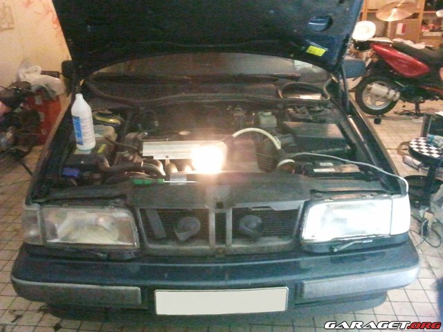

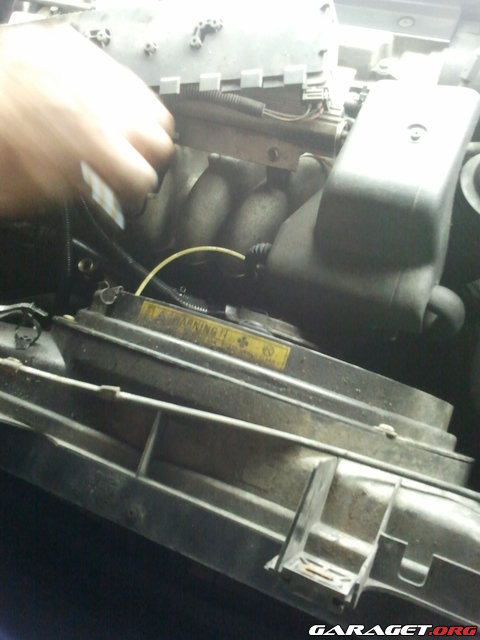

Här ser vi in lite i motorrummet, men än mer ser ni anledningen till att högra strålkastaren ska bytas... Ser ni reflektorn, som är gulaktig? Lyktan slutade fungera på vägen hem från inköpet, men en ny låg lägligt nog i handskfacket... Ser att den är gul, och försöker torka bort "missfärgningen"... Går inte bort... Lite spolarvätska på trasan och det bara glider av ännu mer färg från reflektorn... Den läckande kylaren hittade sig in till strålkastaren, och glykolen har löst upp reflektormaterialet. Bara att byta ut.
Fiddy, trummor, scooter i bakgrunden och mer därtill... Jag har lite blandade intressen antar jag... Var glada att ni slipper inspektera resten av garaget!

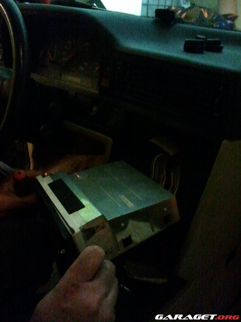

https://www1.garaget.org/gallery/images/170/169401/169401-f14bf63cfde8d3d9e124f48bd943c1ca.jpg
Här lyste inga lampor... Konsollen togs ut och nog var allt lamporna sönder. Gör ju inte så mycket, de ska ändå bytas ut till blåa. Fy vilket satskap jag hade med att få ut lamporna ur hållarna, dem satt som sten... Glad att fingertopparna inte blöder, bara.
Nya lampor inhandlas i veckan, om inte idag.

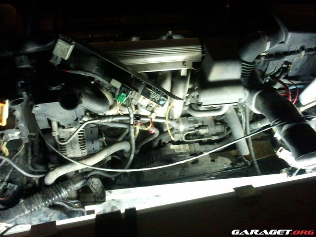

https://www1.garaget.org/gallery/images/170/169401/169401-00ed5b2c01ef31ae1840e908d699692b.jpg
Kylaren tappas ur och en ny, fräsch 60-milare hämtas på måndag... Kylaren demonteras helt ikväll.

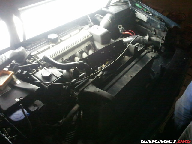

Kylaren demonterades!

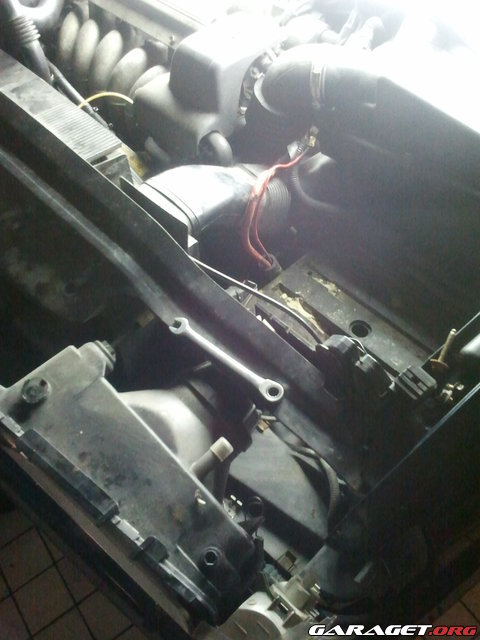

https://www1.garaget.org/gallery/images/170/169401/169401-8b9e39c7f48fe5339dcf57405976b46a.jpg
"Det är lugnt det här, vi måste nog plocka av fronten. Det är bara några skruvar..."
https://www1.garaget.org/gallery/images/170/169401/169401-5fd8e8358b08b6e1fcd90b4d3dee8b37.jpg
Nog "några skruvar"... Aldrig varit med om värre. ALLT var tvunget att kopplas av... Här är några kopplingar osv ryckta och fronten är äntligen av...

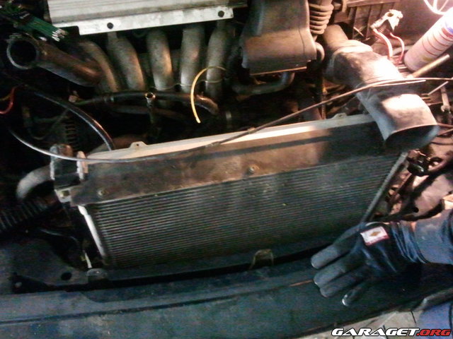

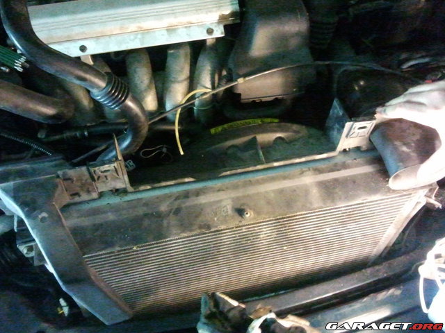

https://www1.garaget.org/gallery/images/170/169401/169401-5deeb8f692a59c76cc03eb5c9b38fab1.jpg
Översikt av arbetet. Lysrörsarmatur är fint!
https://www1.garaget.org/gallery/images/170/169401/169401-b84c9d432c9aacdda158e7d0d4a2bea4.jpg
Nu till det roliga... Av med fläkten! Denna bytas f.ö. inte, den får sitta kvar så länge den går.

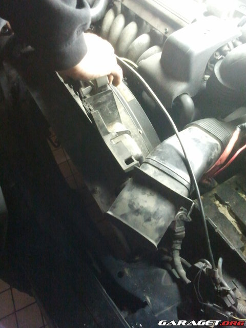

https://www1.garaget.org/gallery/images/170/169401/169401-0a6505542db604256df731627ab1ff16.jpg
Efter att ha fått lägga sig under bilen och fått diverse glassplitter från strålkastaren, skit ifrån bilen och vätska från kylaren i ögonen för att få ut dom undre skruvarna var den ute! Allt som allt tog arbetet ca. en timme, men nu är även de kassa strålkastarna av så detta underlättar att smälla på nya också...

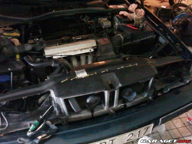

https://www1.garaget.org/gallery/images/170/169401/169401-9e1dcfdd6fba074827bdec3f703f301e.jpg
Den stora kylaren på plats... Lade märke till att den är ca. dubbelt så stor som den på 940 osv! Fästena var därmed ett helvete att få rätt... Kan ju meddela herr Robin att den verkligen inte gått 60 mil... wink Men men, tät är den!
https://www1.garaget.org/gallery/images/170/169401/169401-e09dfc3963c3de669de5e8d6deb75cfd.jpg
Fläkten där den ska vara med kablage och allt därtill!
https://www1.garaget.org/gallery/images/170/169401/169401-0b6b1e2711d4d52ff86eec5097c3da3e.jpg
Ooooch.. Där var fronten på sin rättmätiga tron! Inget mer händer här just nu tills jag köpt en ny strålkastare eller 2.
