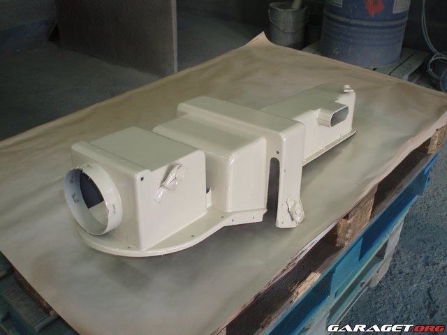

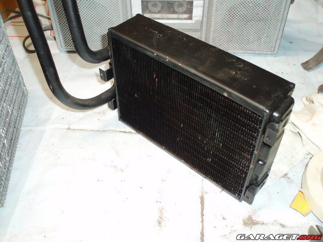

Ett renoverat värmebatteri följde med reservdelsbilen

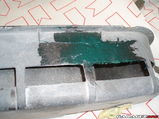

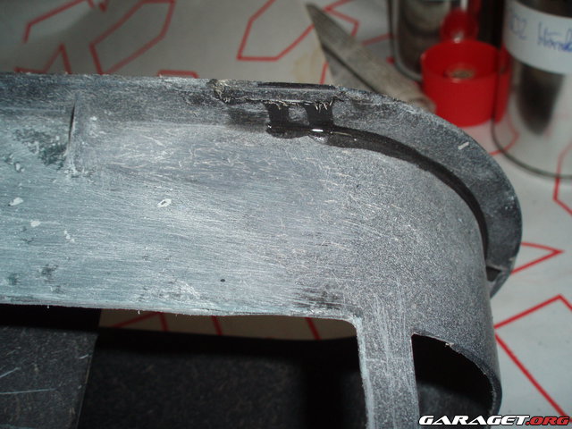

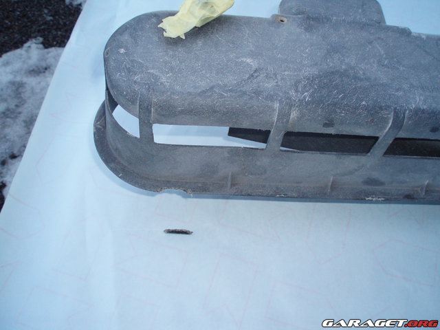

Jag mattar ner själva höljet som är gjort i glasfiber.
Och upptäcker att en liten bit har lossat
https://www1.garaget.org/gallery/images/165/164369/164369-d7b38e2d7f8017a5cdb35fc16e19a4c5.jpg

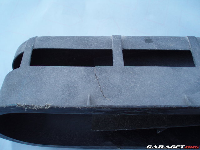

En spricka upptäcks också i höljet
https://www1.garaget.org/gallery/images/165/164369/164369-0662f56ab67df38457bf156f36d18cf3.jpg
Detta har inte så stor inverkan på funktionen, men man kan lika gärna fixa när man har det demonterat smile

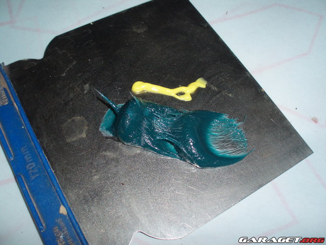

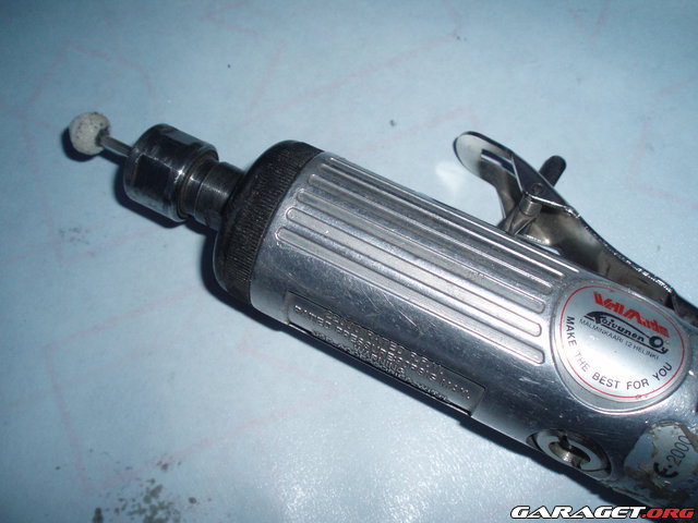

Jag tänkte fixa sprickan med glasfiberspackel och biten som lossat med lim. Får se hur det går hmm
Jag börjar med att slipa ur sprickan....
https://www1.garaget.org/gallery/images/165/164369/164369-e8197aa28c16b389a2f901af10665948.jpg
använder en vad vi kallar för, humla smile
https://www1.garaget.org/gallery/images/165/164369/164369-ffcb160d5317082dcd1abde6e9a76ae1.jpg
Som gammal svetsare vet jag ju hur mycket starkare en V-fog är mot en fog som bara ligger ovanpå materialet.
Har aldrig spacklat med glasfiberspackel förr så detta är nåt helt nytt roll roll roll
Sätter spackel och härdare på en spackel och rör ihop...
https://www1.garaget.org/gallery/images/165/164369/164369-26aa9c97ad7b62032ae0a508a84c2e78.jpg
och börjar föra ut....
https://www1.garaget.org/gallery/images/165/164369/164369-1af1653c43a7a72980da506e97297d73.jpg

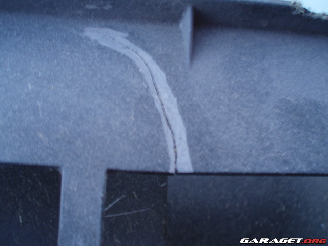

Jag slipar med grovt papper, 80:ans för ytan är grov i sig från början.
Slipat och klart
https://www1.garaget.org/gallery/images/165/164369/164369-8bf3e50800a0205fe6e50a33b7bd8f9a.jpg
och det var här som batt.... ursäkta,  elementet (jag lär mig  big_smile big_smile big_smile ) var lite kantstött.
https://www1.garaget.org/gallery/images/165/164369/164369-0ff9da93d9b3be8c801449a543bfcd41.jpg
Jag limmar med superlim, som har en tendens att rinna, hmm som ni kanske ser
https://www1.garaget.org/gallery/images/165/164369/164369-9f8619c1ae2ae48f6a33ae5273b010e9.jpg

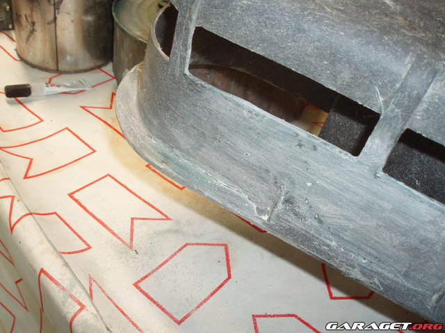

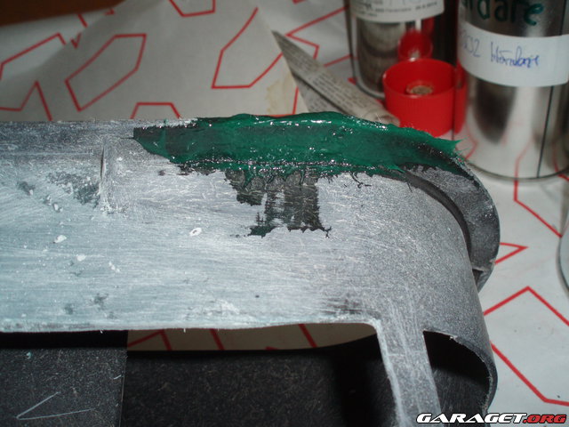

Efter att jag limmat biten på plats så drar jag glasfiberspackel på båda sidor
https://www1.garaget.org/gallery/images/165/164369/164369-a60d495283a236f9831f313b30f18538.jpg
och slipar med 80:ans papper
https://www1.garaget.org/gallery/images/165/164369/164369-2fe09a8df537d9518a0fd16d152d1113.jpg
så där ja smile
Nu var grovjobbet klart!!!!
https://www1.garaget.org/gallery/images/165/164369/164369-65328732a83e2d3405430c1a4decbd6c.jpg

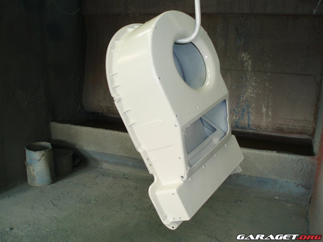

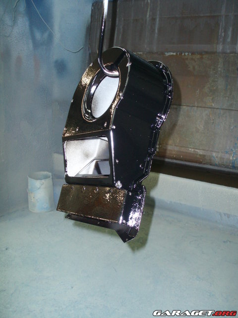

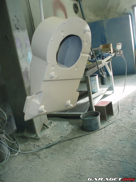

Tar delarna till jobbet för lite målning smile
Jag har maskerat fästena åt spjällaxelvajer-fästena
https://www1.garaget.org/gallery/images/165/164369/164369-38eed20b1e33945f227223ac385d0b06.jpg
Och så hänger jag upp andra delen av värme-elementet i traversen cool
https://www1.garaget.org/gallery/images/165/164369/164369-86fcb7a40c0a8ec9e3490d799403a5d1.jpg
https://www1.garaget.org/gallery/images/165/164369/164369-98f20d1448084154a5c985eefda79308.jpg

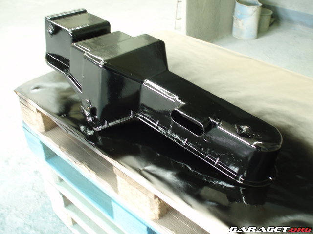

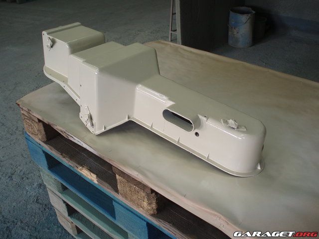

Lackering klart smile
https://www1.garaget.org/gallery/images/165/164369/164369-122c25d041ee72dd975459effcd7a3ed.jpg
https://www1.garaget.org/gallery/images/165/164369/164369-7d35d37965370e2171fbd7761da14ce0.jpg
https://www1.garaget.org/gallery/images/165/164369/164369-50f643c3ff8f9b0fcf980f43d91f7e64.jpg
Detta är inte 100 % original, men det får duga. De är lite för blanka hmm
