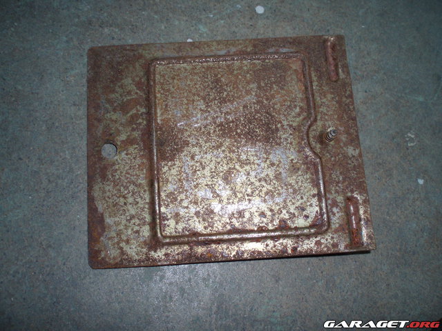

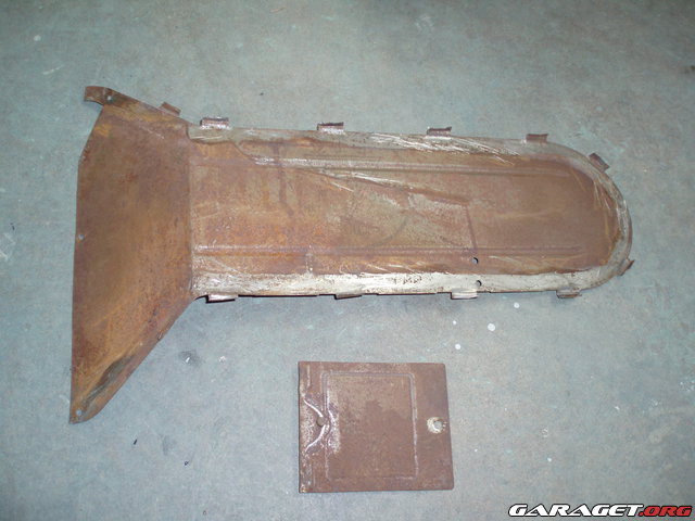

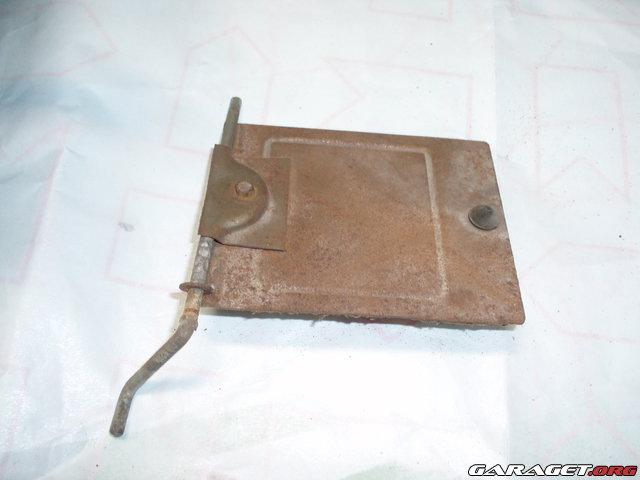

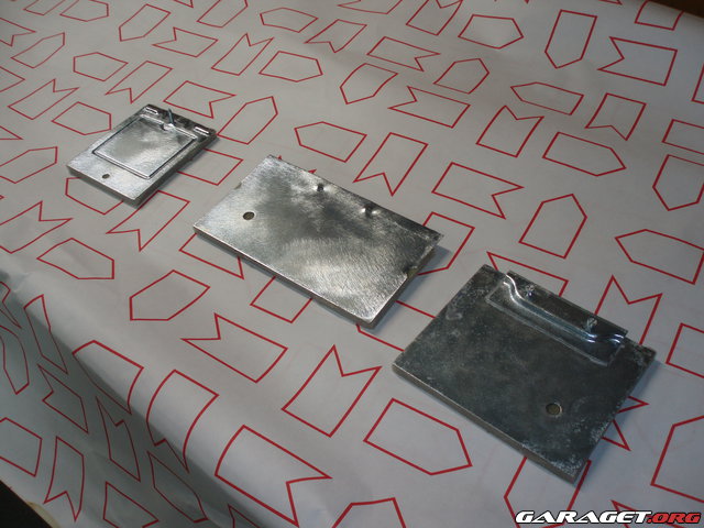

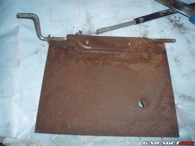

Så här såg spjällen ut som satt i värme-elementet
https://www1.garaget.org/gallery/images/165/164369/164369-7ffc6dfc8e19d7f87486a523c7e985ad.jpg
https://www1.garaget.org/gallery/images/165/164369/164369-6ae94de3bd476db847aa82b076b2cbca.jpg
https://www1.garaget.org/gallery/images/165/164369/164369-a5c6c226035d5ec6ca98b2b2b5195838.jpg
bottenplåten och ett av spjällen
https://www1.garaget.org/gallery/images/165/164369/164369-205c49411fa375bd00fad4e8b76355ae.jpg
helt vanlig obehandlad plåt
De som tippade på att jag skulle skicka dom på nån sorts ytbehandling fick rätt smile
Det blev en sväng i passiveringsbadet.
https://www1.garaget.org/gallery/images/165/164369/164369-34028585fe158a89e3345e71806e3952.jpg

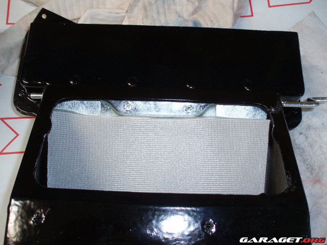

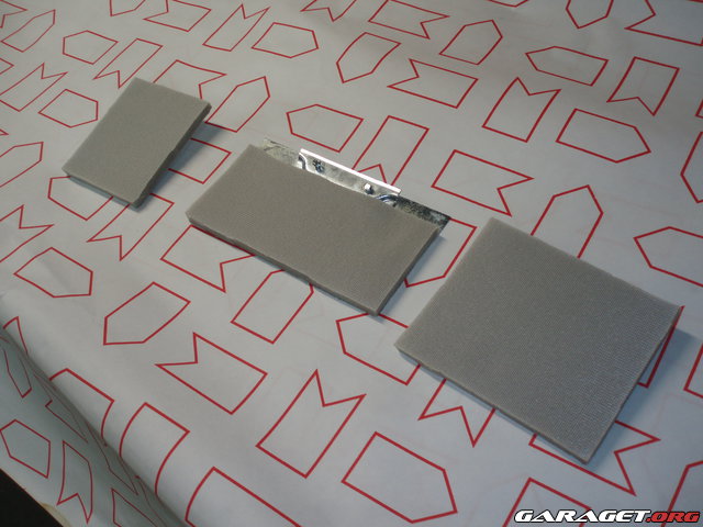

Någon typ av isolering hade suttit på spjällen, säkert för att få dem att täta bättre.
Så det blev en sväng till den lokala bilinrednings-specialisten. Han limmade på någonting som skulle motsvara originalet

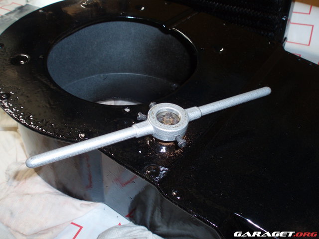

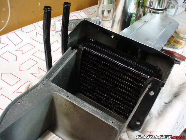

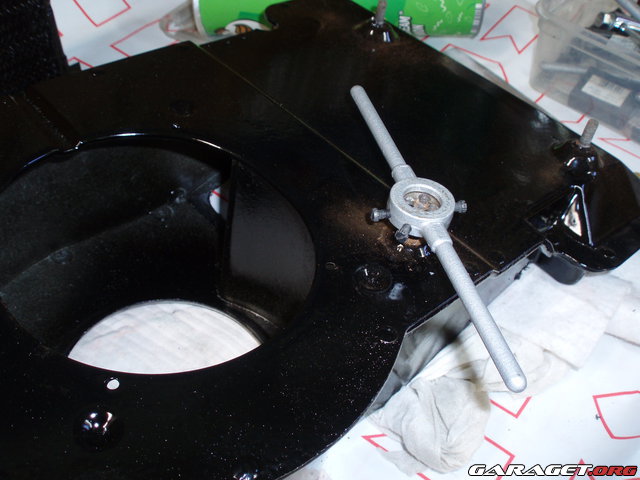

Sen gängades fästbultarna upp
https://www1.garaget.org/gallery/images/165/164369/164369-3b33525a561e153f466bc719eb24c5bd.jpg
https://www1.garaget.org/gallery/images/165/164369/164369-24cb1329aecccfaa348fa81817841619.jpg

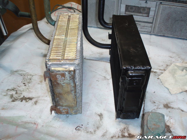

Hmm..... Vad är detta???? hmm hmm hmm
https://www1.garaget.org/gallery/images/165/164369/164369-219905b31ccca85ae97d0f7a03e0c834.jpg
Varför är Meteorens värme-element nästan hälften så tjockt som Fordens???
Senast redigerat av JohnWayne (21 maj 2016)
61 Inlägg
20 maj 2016
#3925
Kanske beror på vilken stat, eller land bilen skulle säljas i? fanns väl även bilar helt utan värmepaket?
5 071 Inlägg
21 maj 2016
#3926
Jag tror precis du har rätt big_smile
Meteoren såldes i Ontario och Forden i New York. Ontario har kanske kallare klimat än New York och Canada har givetvis kallare klimat än USA.

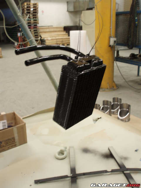

Jag får lov att måla upp värme-elementet när det ändå är urmonterat.
https://www1.garaget.org/gallery/images/165/164369/164369-502917eadd12f1119f814b15f472aeb3.jpg
Det som suttit i Meteoren alltså.
Givetvis kollas det så det håller tätt före  tongue tongue tongue

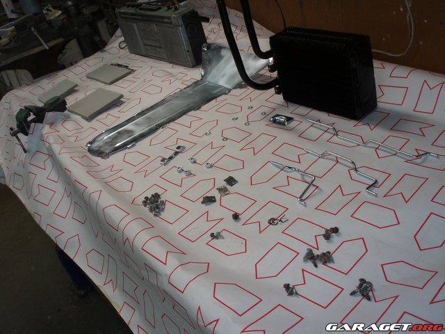

Nu är alla lösa delar åt värme-paketet fixade.
https://www1.garaget.org/gallery/images/165/164369/164369-a522721bacdd2485d621657c89edf229.jpg

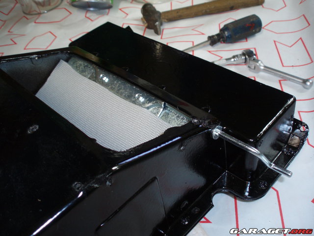

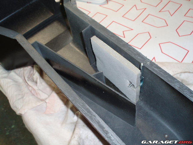

Förutom spjällen har spjällaxlarna varit en tur ner i passiverings-badet smile
Jag monterar spjällen försiktigt, för att inte repa eller skråma (säger ni svenskar skråma? ) utsidan på värmepaketet.
https://www1.garaget.org/gallery/images/165/164369/164369-337f875453308333201ccbf075ce97df.jpg
https://www1.garaget.org/gallery/images/165/164369/164369-27c4c552306a02a128556943760360ee.jpg
https://www1.garaget.org/gallery/images/165/164369/164369-d14a9f6d11f7aefeaf81ac9fb88bb90c.jpg

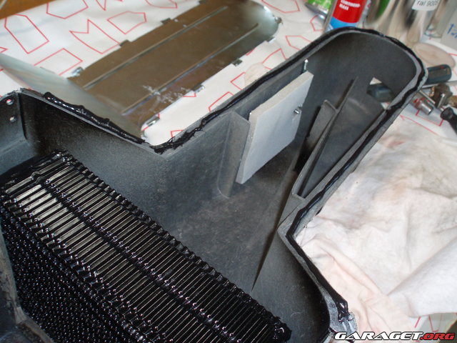

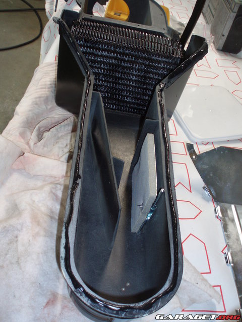

Sedan drar jag med tätningsmassa runt kanten på paketet, så det skall bli tätt.
https://www1.garaget.org/gallery/images/165/164369/164369-4073055e5c52ddb84607e7533fb0cf11.jpg
https://www1.garaget.org/gallery/images/165/164369/164369-acdae1811500245aa6c15c31eeb96c83.jpg

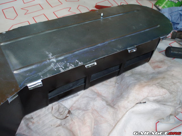

och sätter på bottenplåten och viker plåtflikarna över kanten.
https://www1.garaget.org/gallery/images/165/164369/164369-1ffa1dec685ee02d7def2d4f545376fd.jpg
Som ni kanske såg är även värmeelementet monterat smile
