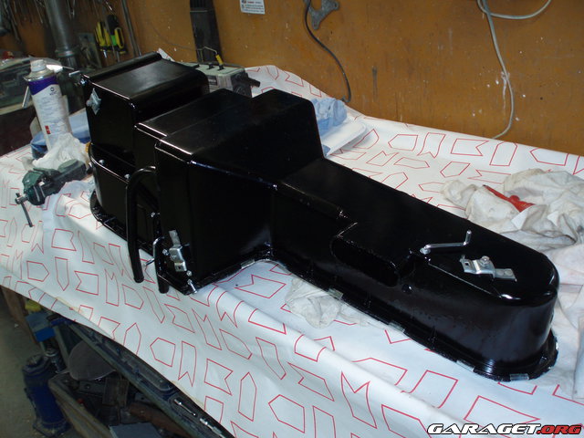

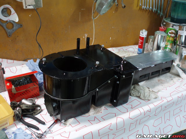

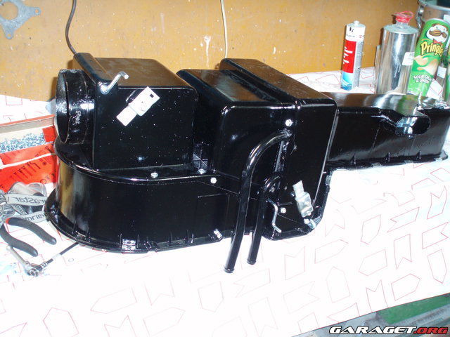

Till sist monteras fläkthuset på värmepaketet
https://www1.garaget.org/gallery/images/165/164369/164369-0a93b13cacd0af68795407bbf7aa9eb5.jpg
Värmepaketet klart big_smile
https://www1.garaget.org/gallery/images/165/164369/164369-75ec7fbd716fdb673c3652493bd04393.jpg

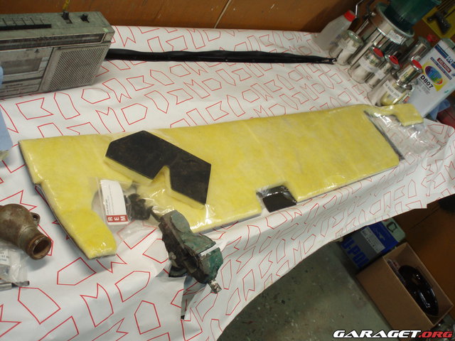

Före man kan montera värmepaketet skall torpedisoleringen sättas på plats. Min gamla var det bara trasor kvar av, så sökandet efter en ny påbörjades.
https://www1.garaget.org/gallery/images/165/164369/164369-891968744501d24d7ec32438c373dbb9.jpg

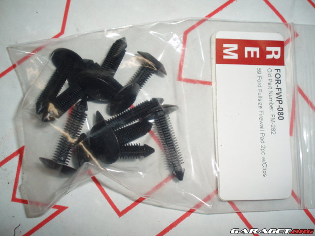

Dennis Carpenter hade nya för 280 dollar styck. Lite blodigt tycke jag. Så jag sökte lite på eBay och fann en sprillans ny för 80 buck smile
https://www1.garaget.org/gallery/images/165/164369/164369-6c0117486e80e08c4d8d20ecd32e4e75.jpg
där även originalliknande clips ingick
https://www1.garaget.org/gallery/images/165/164369/164369-74533124a5c54e24273042db8f6c2cac.jpg

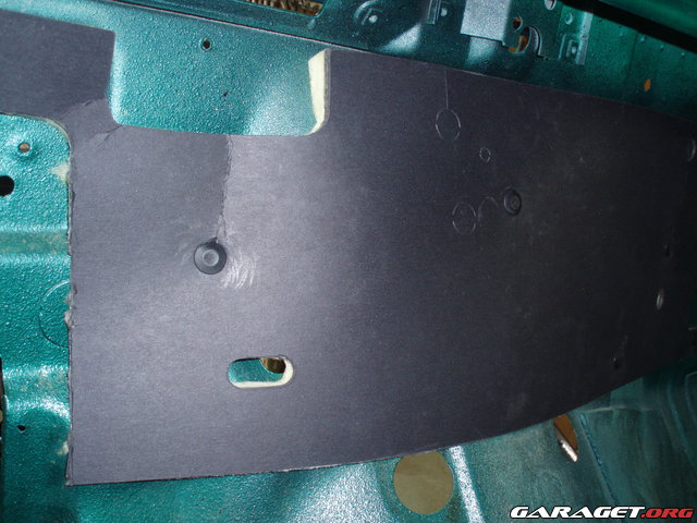

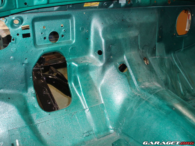

Denna är nästan lika bra originalet, kanske lite tjockare och styvare, men formen är identisk med den gamla.
https://www1.garaget.org/gallery/images/165/164369/164369-9743bf03d9b8cd75b5f3d57cb8090a8a.jpg
https://www1.garaget.org/gallery/images/165/164369/164369-6f14390fe21ee3f6e399e9097aacf5fc.jpg
På grund av att den är så styv så får jag lov att bulta fast den med M6 skruv för att att den ska börja ligga tätt mot torpedväggen
https://www1.garaget.org/gallery/images/165/164369/164369-5a93ac7e9075c2a9fc6c382868fca977.jpg

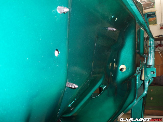

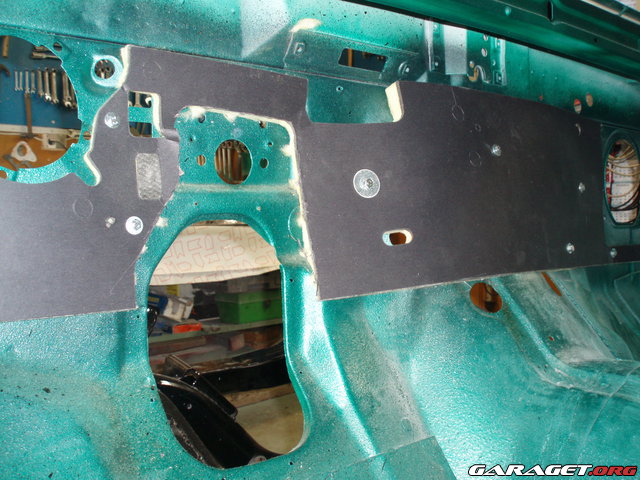

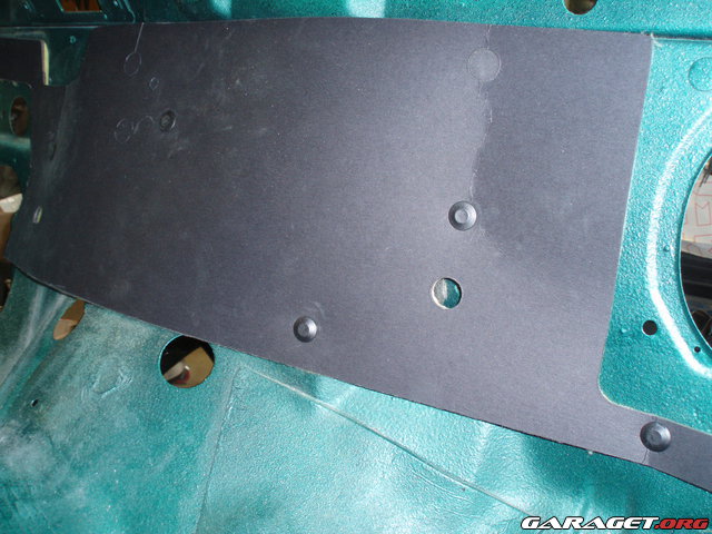

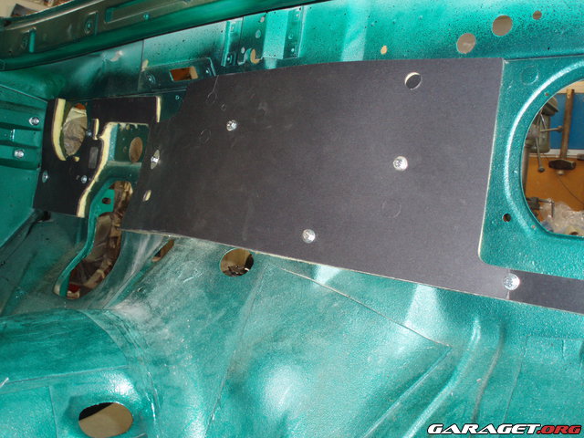

Efter att torpedisolering suttit bultad en vecka byttes M6 skruvarna ut mot clipsen
Det var lite tight i hålen, men med gummiklubba och lätta men bestämda slag gick clipsen på plats
https://www1.garaget.org/gallery/images/165/164369/164369-d1f1ecbc3b9881925e71aee54c7a6a62.jpg
https://www1.garaget.org/gallery/images/165/164369/164369-2fa76d822f66d33fbdb7cf241e43127b.jpg
https://www1.garaget.org/gallery/images/165/164369/164369-d1d7549df52229b95c51aaf326aa09a2.jpg

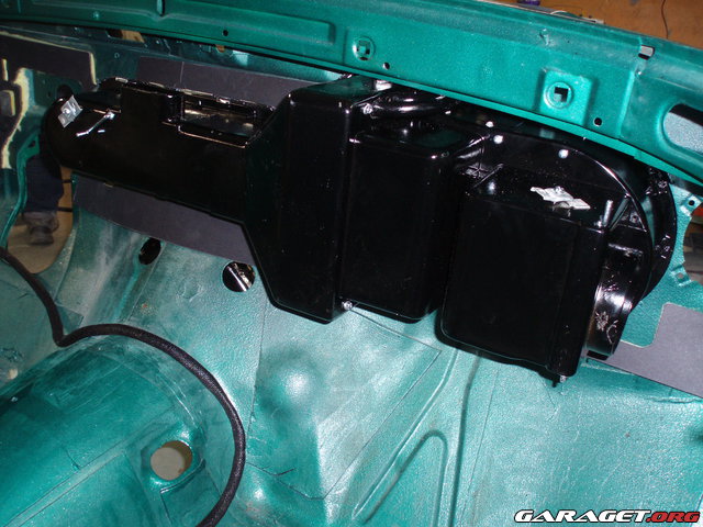

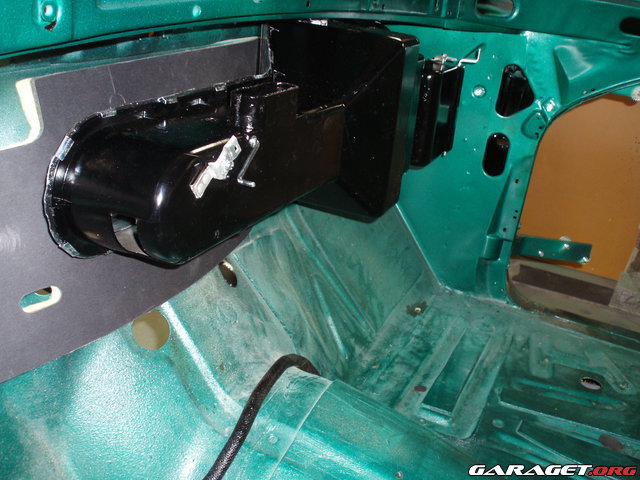

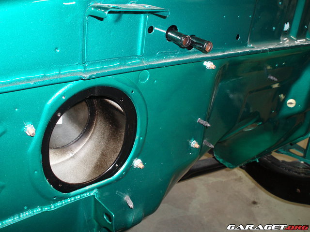

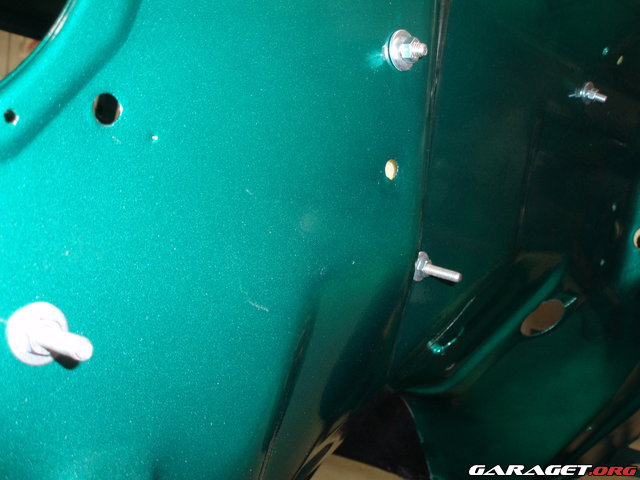

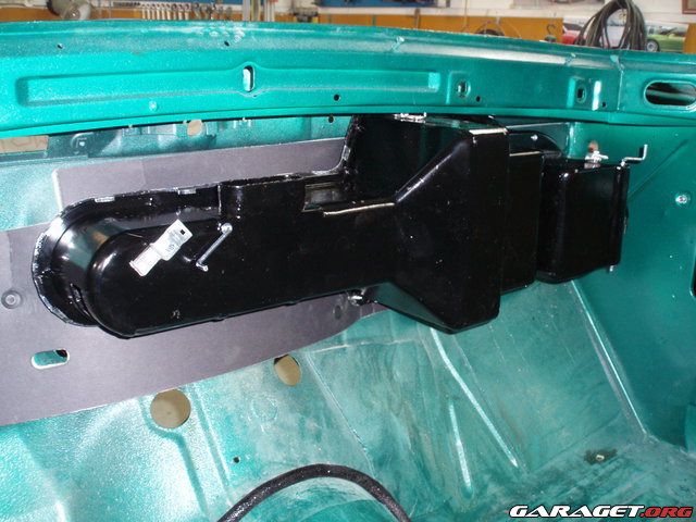

Då är det bara att klämma fast värmepaketet på torpedväggen big_smile
https://www1.garaget.org/gallery/images/165/164369/164369-71b25b25594aeaeae3f6c8f45175cb51.jpg
https://www1.garaget.org/gallery/images/165/164369/164369-999ae576044c1dd486c28ed8d94618de.jpg
https://www1.garaget.org/gallery/images/165/164369/164369-661e2394b5b710b96231d27f0db8b000.jpg
Här sitter vattenrören fram och här syns också var kupéfläkten skall sitta https://www1.garaget.org/gallery/images/165/164369/164369-0a7d9cfd9cacb7bc4340b9fca369fafe.jpg
https://www1.garaget.org/gallery/images/165/164369/164369-4679840eabc96e84bb3eaa6c240c9f1b.jpg

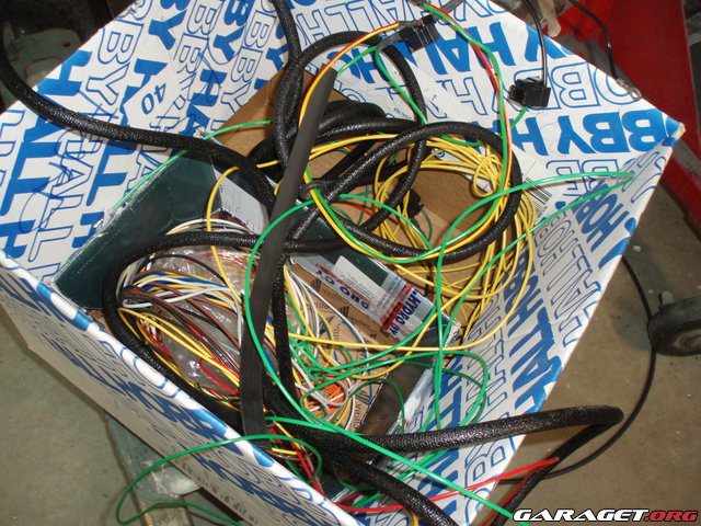

Då har vi kommit fram till elsystemet.
De stora härvorna i motorrum och under instrumentbrädan har jag ju köpt färdigtillverkade, men härvan från instrumentbrädan och bakåt tänkte jag faktiskt fixa själv smile
Dels för att den var ganska dyr att köpa, dels för att den är ganska enkel och dels för att jag tycker det är himla kul att göra något annat än slipa spackel big_smile big_smile big_smile

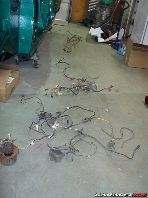

Först kollas det gamla systemet upp för att se över vad som behövs
Och här har vi då ett komplett elsystem till en personbil från femtiotalet
https://www1.garaget.org/gallery/images/165/164369/164369-27950078ba59894c19e6b80cd477db68.jpg
Ungefär som en dragkrokshärva åt en modern bil lol

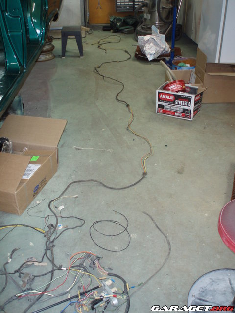

Jag vinglar ut elkablarna för att kunna mäta hur långa de är. Då jag ska köpa nya vill man ju inte få för korta roll
https://www1.garaget.org/gallery/images/165/164369/164369-9d4c1e52572375d8cdbe2935b555aba2.jpg

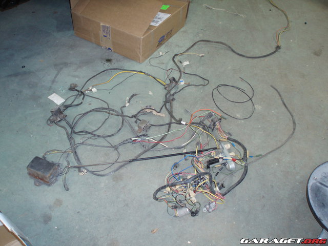

Och här ligger kablaget som går bakåt
-Parkering
-Blinkers höger sida
-Blinkers vänster sida
-Bromsljus
-Registerskylts belysning (samma som parkering förstås)
-Tankgivare
Något backningsljus hade den ju inte, men det skall jag fixa till
och kablar åt dörrarnas elkontakter åt kupe'belysningen
https://www1.garaget.org/gallery/images/165/164369/164369-6d46c66c94c3ebd84ecf1d9a92736adf.jpg

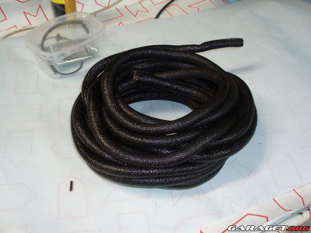

Det som behövs för att fixa elsystemet är följande
-lödkolv och lödtenn
-elledningar i diverse färger
-krympslang i diverse dimensioner
-elkablagehöljen
-original kontakter och anslutningar
-originalclips åt kablage
Så jag köper det som finns finns att köpa
https://www1.garaget.org/gallery/images/165/164369/164369-9b3bcfc15efb7183c36e516319e9c393.jpg

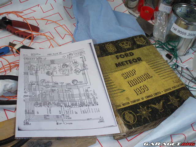

Att ha tillgång till kopplings-scheman är inte heller dumt smile
https://www1.garaget.org/gallery/images/165/164369/164369-e353e280352d29893398f8ae6000eb91.jpg
Bilvaruhusen här har elkabelhöljen till salu, men jag beställde från Mac´s som har mer originallika.
