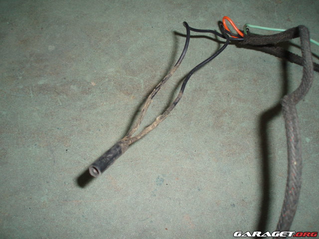

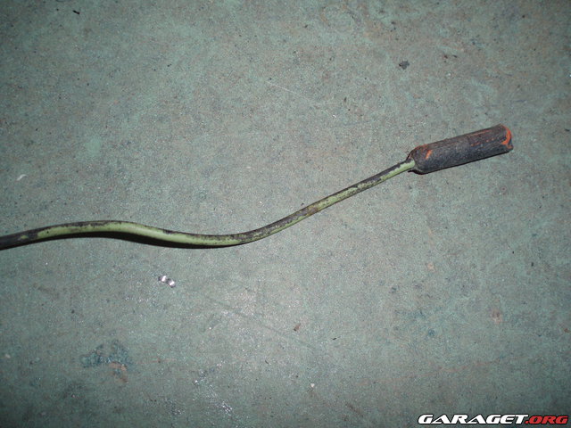

För att kunna hålla ordning på vad jag gör så börjar jag med den kabel som är längst bak i härvan.
Det är en grön liten stackare som sett sina bästa dar, nedgeggad med rostskyddsolja
https://www1.garaget.org/gallery/images/165/164369/164369-496ad0bb1550f1451ce8c7493283a4c5.jpg
Som ni kanske ser så har kontakten varit orangea nån gång i tiden.
Kollar i kopplingsschemat och ser att denna går till blinkers på höger sida bak.
Vi kan då anta att den går ända fram till spaken, alltså behöver vi en rejäl längd kabel
Jag hänger upp kabelrullen framför bilen och drar kabeln bakåt genom hela bilen, så säkert längden skall räcka till.

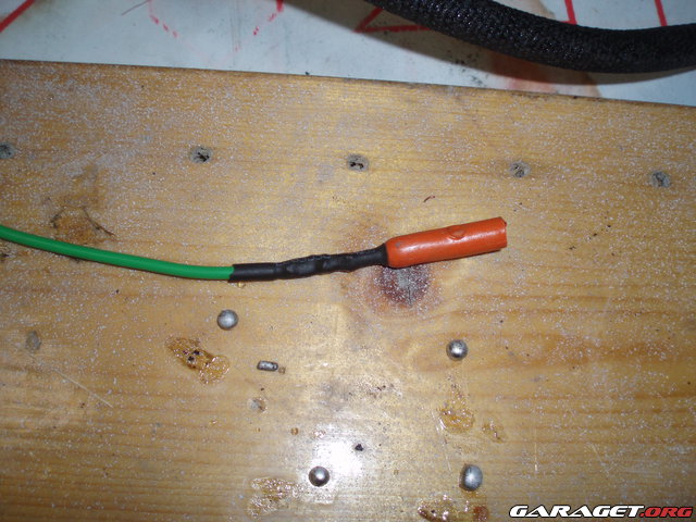

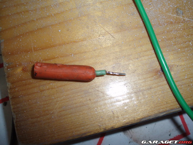

Efter diverse putsande med förtunning och poleringspasta ser kontakten ut så här
https://www1.garaget.org/gallery/images/165/164369/164369-00dcbf6ea511e1a9c2dcd8d880364928.jpg

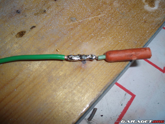

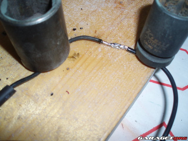

Jag fixar lödtenn på kabeländen, och glömmer inte att trä på krympslangen före jag löder ihop kabeln med kontakten
https://www1.garaget.org/gallery/images/165/164369/164369-80cbd3e42de910676b76dc0d6060534e.jpg
Sedan är det bara att värma på krympslangen
https://www1.garaget.org/gallery/images/165/164369/164369-a6e917ce065637ecfd1d8efa3866b925.jpg
Nu är detta inte 100% original, men det är så nära det går. Det finns tyvärr inga originalkontakter att köpa sad

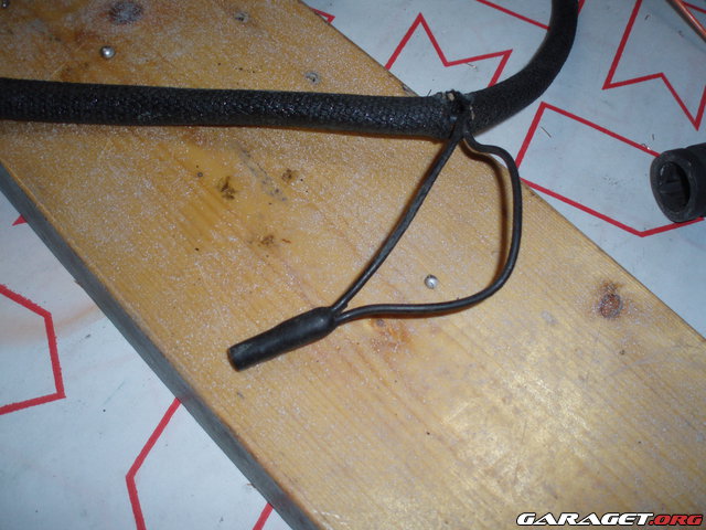

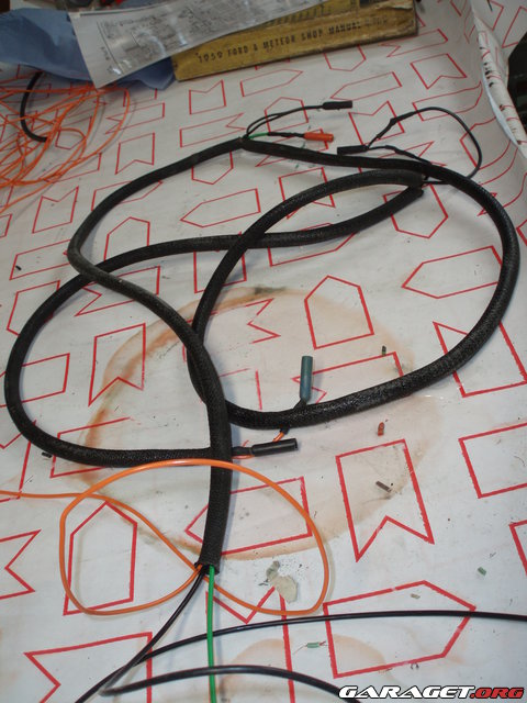

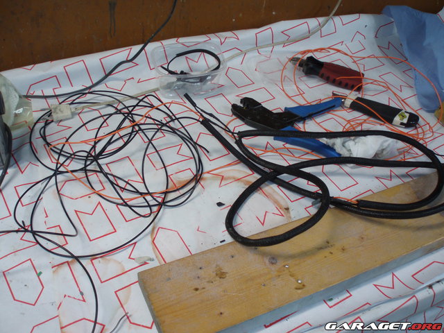

Så här ser det ut på arbetsbänken nu
Jag har börjat trä in kablarna i kabelisoleringen (wire loom på engelska)
Den orangea kabeln är blinkers vänster sida och den svarta är parkering och reg. plåts-belysning
https://www1.garaget.org/gallery/images/165/164369/164369-aa054dc1db56ae10ff911f963cf97987.jpg

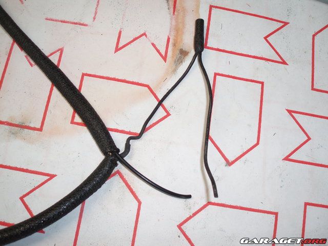

Här ser ni kontakten åt reg. plåts belysningen från originalhärvan
https://www1.garaget.org/gallery/images/165/164369/164369-a2a8a3c6b8b9c97f753a8e8486cbd27a.jpg
Ena änden gått till parkeringen på höger sida och andra till vänster sida och fortsätter framåt i karossen.
Här har jag klippt bort kontakten åt reg. plåten och skall löda ihop med ny kabel.
Som ni ser använder jag två hylsor att fixera kablarna med
https://www1.garaget.org/gallery/images/165/164369/164369-dddf776395c35b9da5d6194c95da9c80.jpg
Jag ha redan ett hål på wire loomen för att få ut kabeln där reg. plåten sitter. Nu är ena klar och den andra skall lödas
https://www1.garaget.org/gallery/images/165/164369/164369-aa797dda150dddb00a98cdd57d62b8f5.jpg
Kontakten åt reg. plåten klar
https://www1.garaget.org/gallery/images/165/164369/164369-ded198498a5579d968bd1d614ea1d80b.jpg

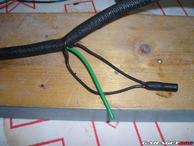

Nu drar jag genom den gröna också
https://www1.garaget.org/gallery/images/165/164369/164369-14d85c2ab7f66c5293f237b8765e59c4.jpg
och fortsätter till vänster baklampa.

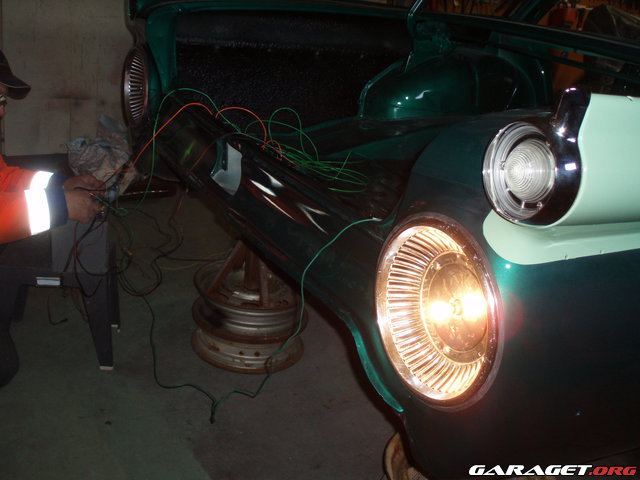

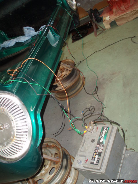

Nu gäller det att få lite Ljus i Guds Hus också big_smile
Jag testar lite hastigt med ett löst batteri bakom bilen.
Friskt kopplat, hälften brunnet lyder ju ordspråket big_smile big_smile big_smile
https://www1.garaget.org/gallery/images/165/164369/164369-c0cf267fa5ee5f26d5941e81af0fb4b2.jpg
Först vill det inte riktigt, men efter att man jordat båda baklamporna i batteriet så lyser det faktiskt smile
https://www1.garaget.org/gallery/images/165/164369/164369-cb1db073d85d7f0455f265c00feb28df.jpg
Farsan fungerar som Förste Huvudelektriker big_smile
Parkering och broms/blinkers fungerar på båda sidorna big_smile

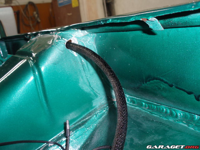

Nu är första kabelstammen på plats smile
Från höger bakljus via reg. plåten och över till vänster sida. Här syns genomgången
https://www1.garaget.org/gallery/images/165/164369/164369-405c7965a250cda25561f2c6e95aa61c.jpg
Det som följer nu är att kabelstammen blir grövre från vänster bakljus och framåt.
Men hur ska man få 5 kablar som är över 5 meter långa dragna genom en 10 millimeters slang???? yikes
