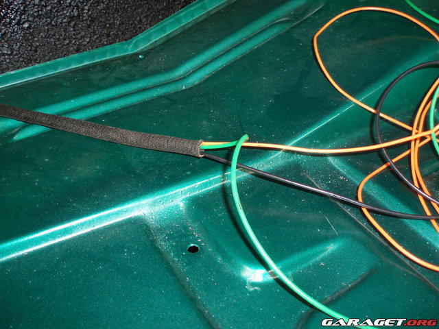

Skulle verkligen behövt. Nu fick jag ta till den gamla metoden med svetstråd yikes

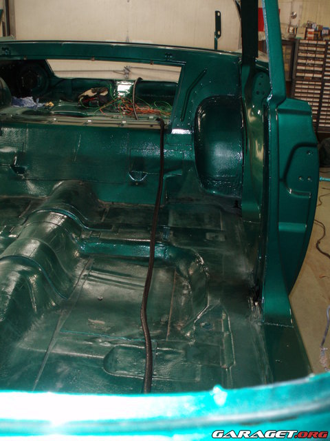

Jag rullade ut wire lomen inne i bilen så den blev rak
https://www1.garaget.org/gallery/images/165/164369/164369-dc7cefa8739c631fb92d21d4c4abd853.jpg

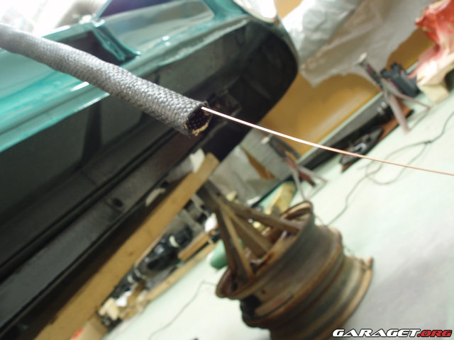

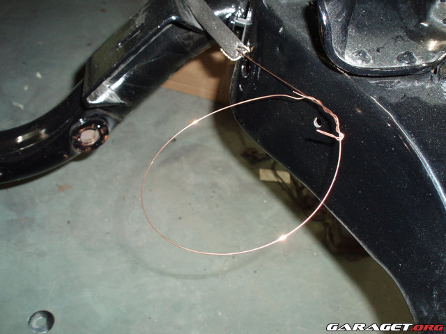

Sen trädde jag en svetstråd igenom tills den kom ut i andra änden
https://www1.garaget.org/gallery/images/165/164369/164369-500b6b77aa8bd051f066262c0056185c.jpg

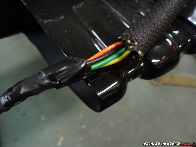

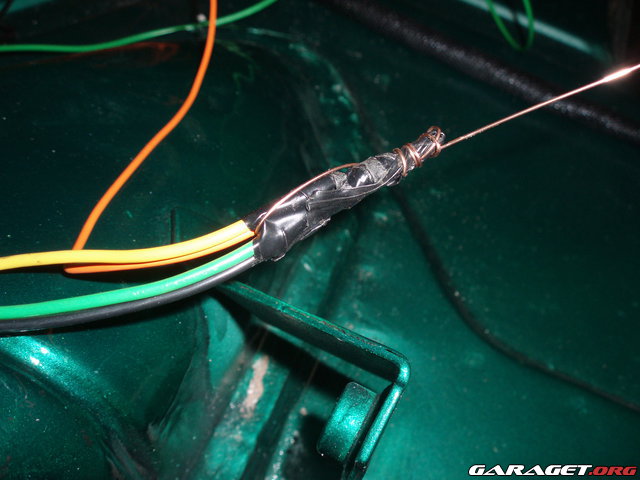

Knöt ihop kablarna med svetstråden och tejpade ihop med eltejp
https://www1.garaget.org/gallery/images/165/164369/164369-c4adfd5a3002bbadec209fa59f4964d4.jpg
Sen var det bara att dra i svetstråden
https://www1.garaget.org/gallery/images/165/164369/164369-0404691a3a2da2ad5644245ef358753b.jpg
https://www1.garaget.org/gallery/images/165/164369/164369-6d590125d477f046ad87406d08e29f88.jpg
så följde kablarna med big_smile
https://www1.garaget.org/gallery/images/165/164369/164369-fad1e323a30e73ff78d4b3336763c797.jpg

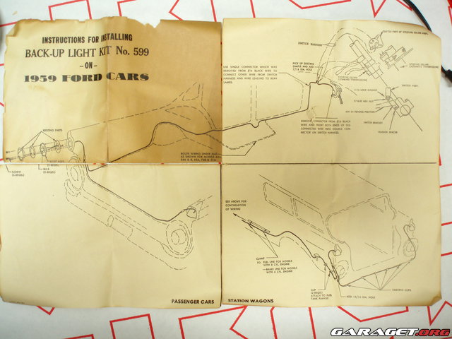

Som ni kanske minns så hittade jag komplett NOS sats, med socklar, ledningar, kontakter och clips.

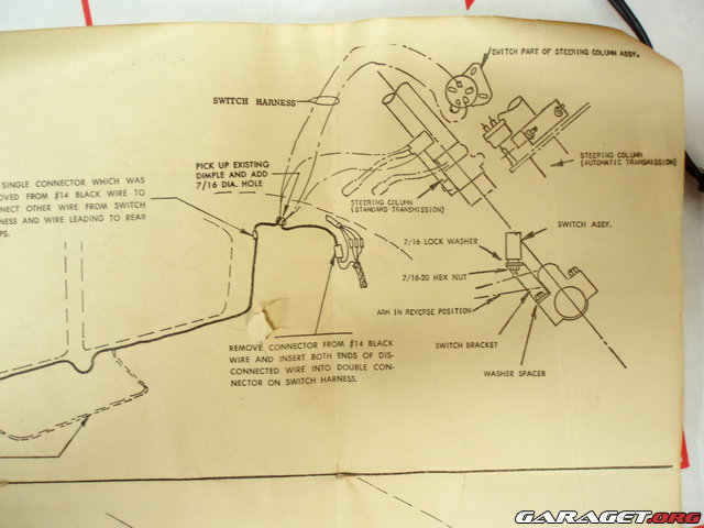

Till och med installationsritning följde med big_smile
https://www1.garaget.org/gallery/images/165/164369/164369-8c76748304aaf300568f8aec2c18b53a.jpg
https://www1.garaget.org/gallery/images/165/164369/164369-1079b344ba2f015f45faebb0a5c6ef83.jpg
min bil hade ju inte backningsljusen installerade från fabrik (det hade sällan jänkarna, kanske det var ett dyrt tillval roll ) men jag tycker det skulle piffa upp lite. Och när man ändå har lamporna, så varför inte big_smile
