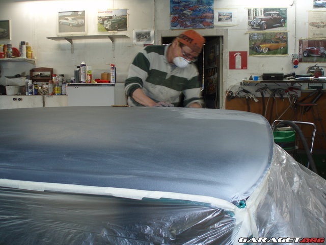

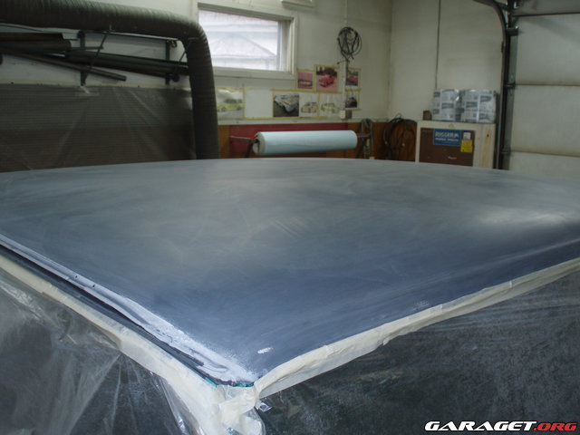

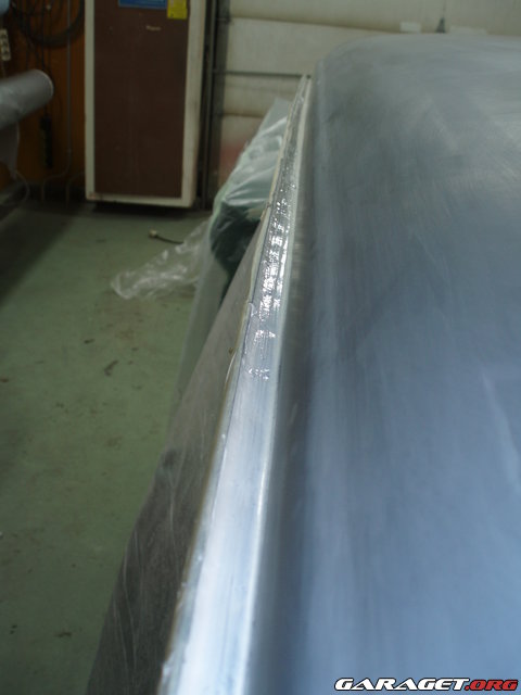

Men först skall taket mattas ned

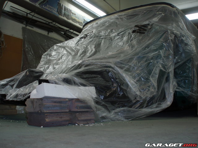

Jag drar hastigt lite plast runt karossen. För att slippa en massa damm på den lackade karossen.
https://www1.garaget.org/gallery/images/165/164369/164369-664b2d5db5aefa4242c271291bf4fc49.jpg

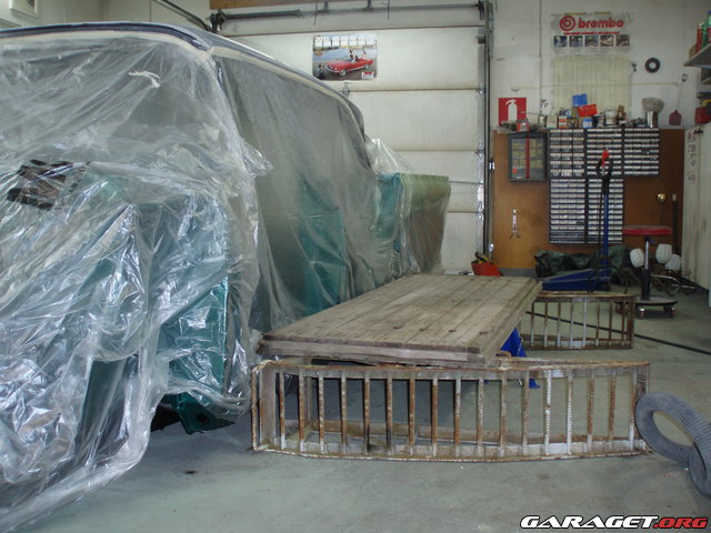

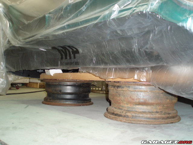

Jag lägger bilen så lågt det går mot golvet, här endast en fälg hög
https://www1.garaget.org/gallery/images/165/164369/164369-678a0335cd2e6d067db02180f87f979f.jpg

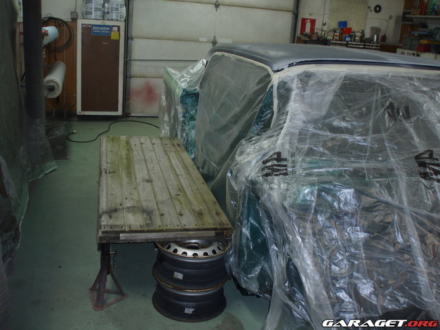

Jag hittade två gamla logdörrar som får tjäna som gångbrädor
https://www1.garaget.org/gallery/images/165/164369/164369-040e4f505f0d4cfc46774be53f6ee05b.jpg
https://www1.garaget.org/gallery/images/165/164369/164369-20b3ba5e8689d80ed2e85b42dddb4b45.jpg
https://www1.garaget.org/gallery/images/165/164369/164369-8bfda0f0a84d6a7a4bf91d38f825ab1e.jpg

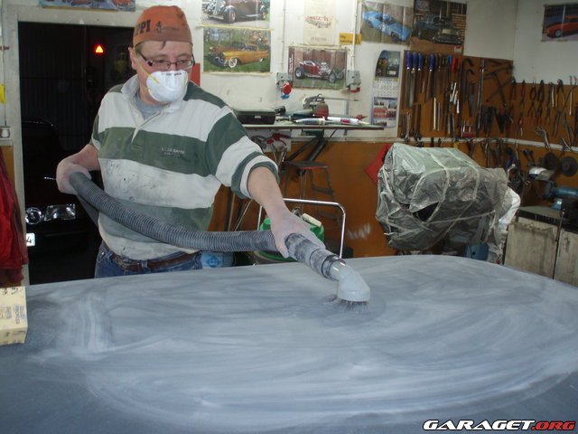

Jag använder 500 papper och kör för hand
Allt överlopps-damm försöker jag suga bort med dammsugaren
https://www1.garaget.org/gallery/images/165/164369/164369-6e823d0cfd07d7fa0f9acd41766433fa.jpg

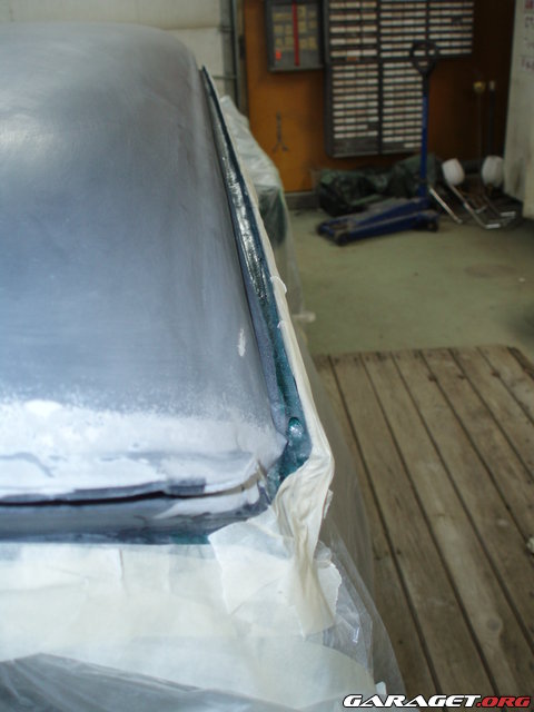

En annan sak som skall hinnas med före taket kan lackeras är dropplisten.
Den gamla fogmassan skrapades ju bort före taket grundades och nu skall ny fog appliceras.
https://www1.garaget.org/gallery/images/165/164369/164369-ea8180dd000964d84ee73948d19b9aff.jpg
Detta är något jag gått och dragit mig för sad ......
Att få en snygg och jämn fog är svårt, dessutom kommer den att finnas i blickfånget jämt. Den är ju så att säga i ögonhöjd.
Nåväl, nu är väl lika bra tid som någonsin.

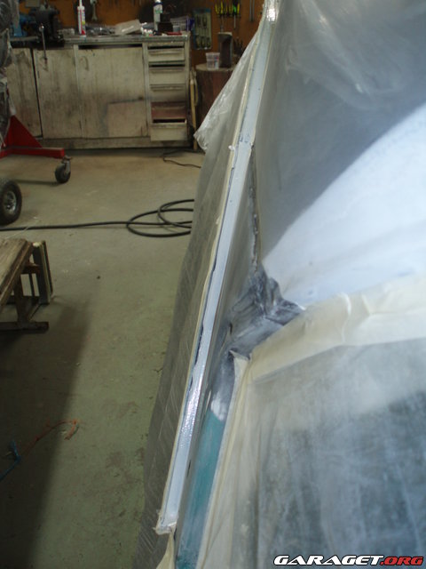

Denna gång väljer jag Wurth´s Sabesto 3 in 1. Det passar både inuti och utanpå karossen.

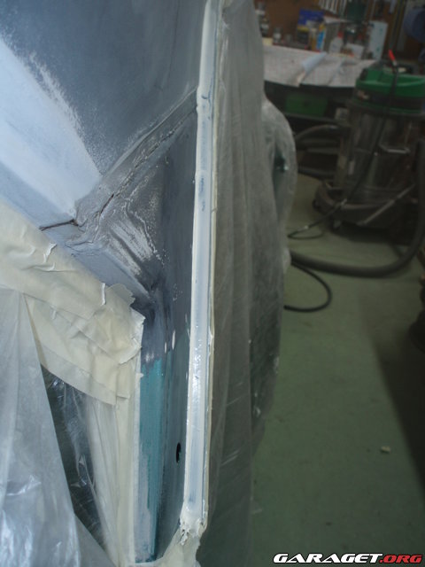

Jag tejpar dropplisten så inget kladd ska fastna på den och drar en ganska grov sträng som jag för ut med fingret.
https://www1.garaget.org/gallery/images/165/164369/164369-82c0733e0fb13975b5778fef978518d6.jpg
https://www1.garaget.org/gallery/images/165/164369/164369-2f04bdf62495faf56bbfcbaade2d6583.jpg
https://www1.garaget.org/gallery/images/165/164369/164369-cc7590b70f16be4b2e360346bd550eb2.jpg
https://www1.garaget.org/gallery/images/165/164369/164369-26a336a5db9098f0aa2f5e2ac163b803.jpg
Jag får vara nöjd, inte perfekt men inte fy skam smile
