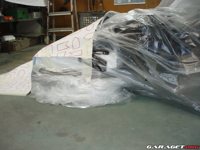

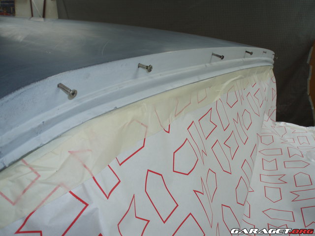

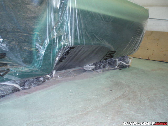

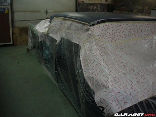

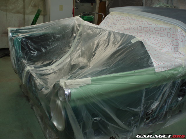

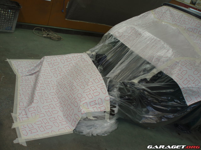

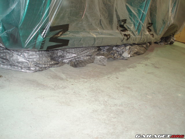

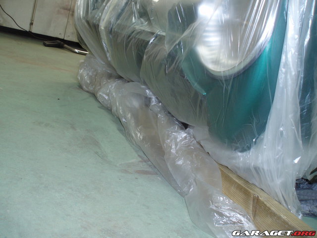

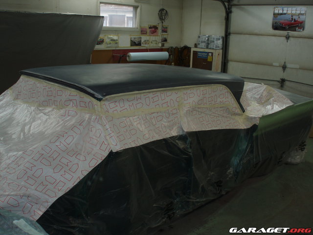

Nu gäller det att få maskeringen pott-tät.
Minsta lilla lufthål och sprutdammet kommer obönhörligen krypa in.
Rätt väg att gå här vore att ha lackat taket först och karossen efteråt, men nu är det som det är.
Jag använder tunn plast som är avsedd för billackering, men närmast ytan som skall lackas använder jag maskeringspapper.
Man har hört skräckhistorier där färgen ätit sig igenom den tunna plasten yikes yikes yikes
Det låter otroligt men tar jag inga risker neutral
https://www1.garaget.org/gallery/images/165/164369/164369-cc3b05bc44c031987e0993ac60aea1e6.jpg
https://www1.garaget.org/gallery/images/165/164369/164369-7bf92dec67eb5ace37562f1bbe9b040c.jpg
https://www1.garaget.org/gallery/images/165/164369/164369-660b46ebf504831e49fe812af23c6213.jpg
Något sprutdamm vill jag inte ha på ramen eller under karossen
https://www1.garaget.org/gallery/images/165/164369/164369-ab45f9f53e95a69261c43988a4cbdae1.jpg
https://www1.garaget.org/gallery/images/165/164369/164369-df410b9a7e1e9ab1533bbdcb84645b34.jpg
https://www1.garaget.org/gallery/images/165/164369/164369-bceb1da0ac42a29f8e2020f601e8107c.jpg
https://www1.garaget.org/gallery/images/165/164369/164369-9c9a1112e4e84261de5af623827718df.jpg
https://www1.garaget.org/gallery/images/165/164369/164369-b444093f028146716886886101f7b231.jpg
Alla skruvhål täpps igen
https://www1.garaget.org/gallery/images/165/164369/164369-90fcb5b0b251334b02443b2cd5bdbf3e.jpg

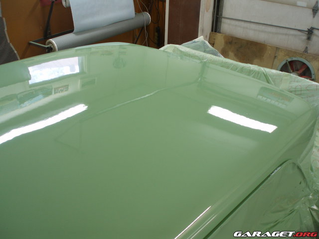

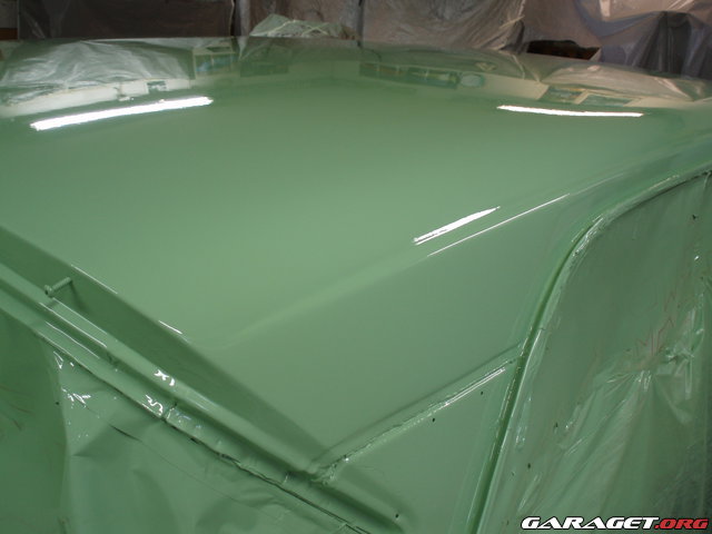

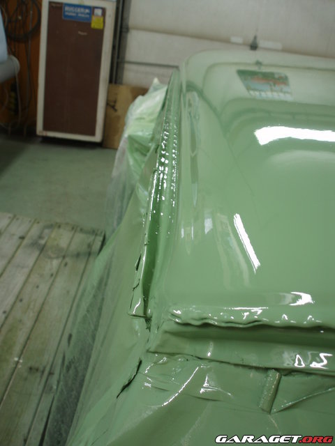

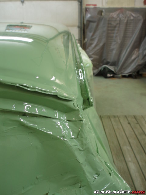

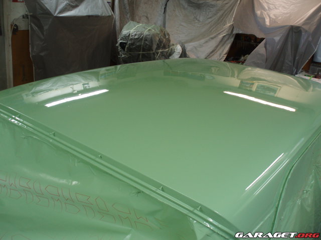

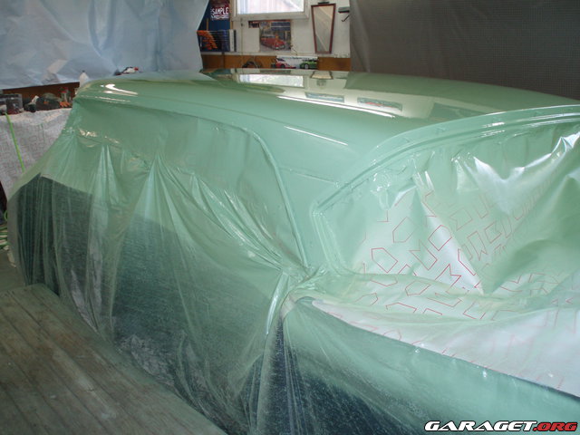

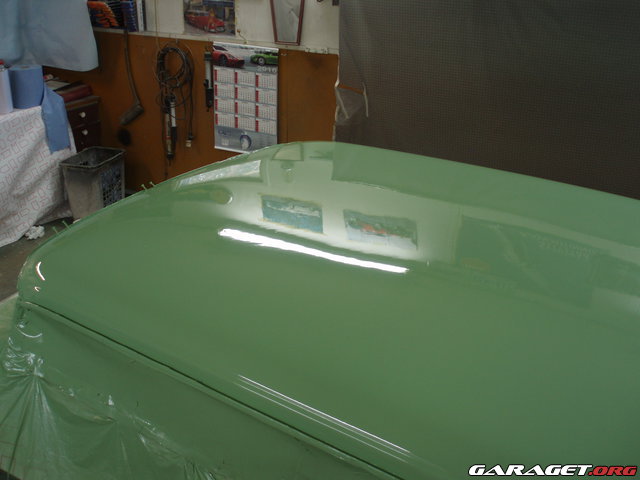

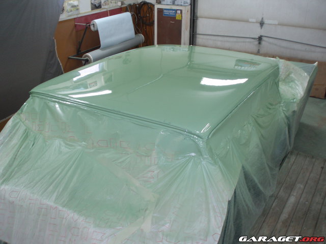

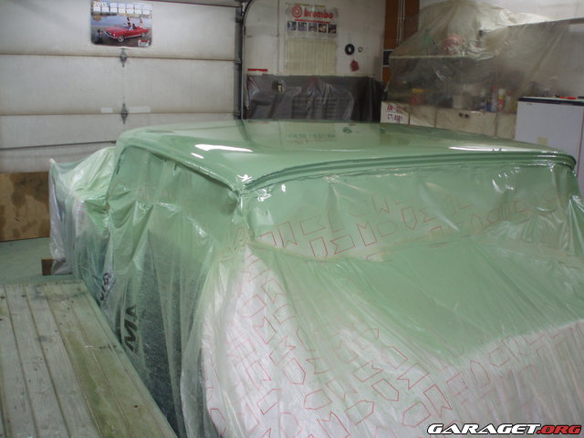

Ok, mina vänner. Nu gäller det...
Vädergudarna verkar förbarma sig över Meteoren tongue
Verkstan är renblåst på damm och ingen själ har varit där på flera dagar.
                                                     -fläkten i dörren är montera
                                                     -taket är torkat med Degreaser otaliga gånger
                                                     -taket är torkat med klibbduk tre gånger
                                                     -golvet är vattnat
                                                     -taket är avblåst en sista gång
                                                     -färgen är blandad
                                                     D Å  K Ö R  V I !!!!!!!!!!!
https://www1.garaget.org/gallery/images/165/164369/164369-a04241a52c63c8be1a211f22f4e6586a.jpg
https://www1.garaget.org/gallery/images/165/164369/164369-636d9660c0c1c2bd94b84c2e48afc3af.jpg
https://www1.garaget.org/gallery/images/165/164369/164369-20efff458fb534471d1441231f6c29ab.jpg
https://www1.garaget.org/gallery/images/165/164369/164369-1b2b486dd8ea06d3955ff0a097da1264.jpg
https://www1.garaget.org/gallery/images/165/164369/164369-55c69e6633098929c38640af410ea5bf.jpg
https://www1.garaget.org/gallery/images/165/164369/164369-0640f91617f445169b7ccaa379a23529.jpg
https://www1.garaget.org/gallery/images/165/164369/164369-b7f1be954aaaa3483e56cf2708b331b5.jpg
https://www1.garaget.org/gallery/images/165/164369/164369-19a94f82f0879f0cd699ffc08e81c6ed.jpg
https://www1.garaget.org/gallery/images/165/164369/164369-06b5be35d3599a510119e220ba174df3.jpg
10 171 Inlägg
20 juli 2016
#4030
Det där måste du vara nöjd över vart ju riktigt jävla bra cool
581 Inlägg
20 juli 2016
#4031
såg ju ut som om det blev bra de där! big_smile

#4032
nja, ser bra ut kan det inte glänsa mer lol

5 071 Inlägg
24 juli 2016
#4036
Tackar tackar smile
Djupet och finishen är jag riktigt nöjd med.
Tyvärr kan man ana några små speglingar. Hade jag dragit på ett slipvarvs-lager till så kanske det varit superjämnt.
Men men, lik bra som från fabrik, så jag är nöjd big_smile
